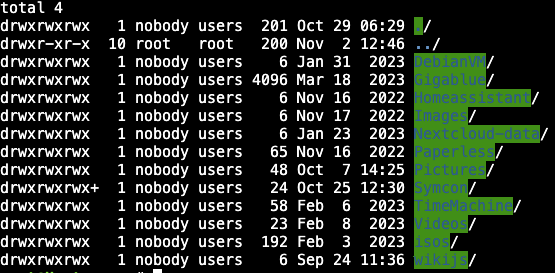

zeig mal den output von
ls -la /mnt/user0
da sieht man schön was für Shares auf dem Array liegen, sollte /system, domains, /appdata, /iso da sein, prüfen ob das wirklich so sein sollte und was darin liegt.

7 hours ago, Sancho said:
Die Shares wie system sind als Prefer cache angelegt.
auf welcher Unraid Version bist du denn ? heißt ja mittlerweile anders
und da ist ja einiges ... vm's, isos, NC Data, Paperless, Timemashine, Homeassistant, ... eigentlich alles kann das Array wach halten ;)
als, File Activity Plugin mal schauen, ich schätze aber fast das wird dir einiges anzeigen ...
vorher lesen wie es funktioniert und dann überlegen wie du dich einrichtest zum Thema Shares und wie die laufen sollen.

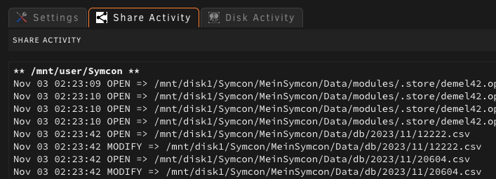

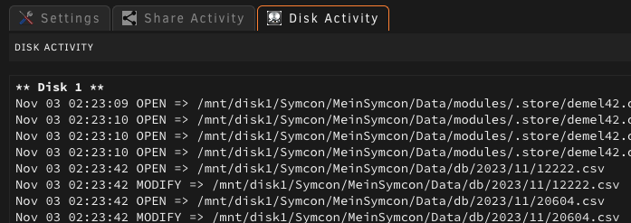

Laut File Activity ist eigentlich nur der Symcon Share aktiv.

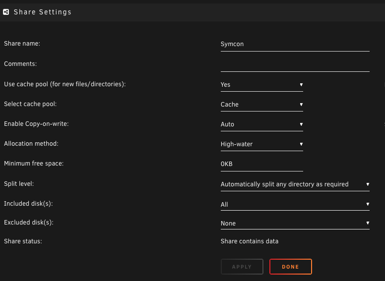

Die Einstellungen des Shares hab ich auch noch angehängt, sollte doch passen?
und wie du siehst sind da Daten auf Disk1, und bei modify geht auch sicher die Parity mit an ...
was ist jetzt die Frage "ob das passt" ... ja, prefer heißt auch dass Daten auch auf dem Array landen können und da laufen, nur wenn die in dem Moment wo der mover läuft nicht in Nutzung sind werden die retour auf den cache geschoben ...

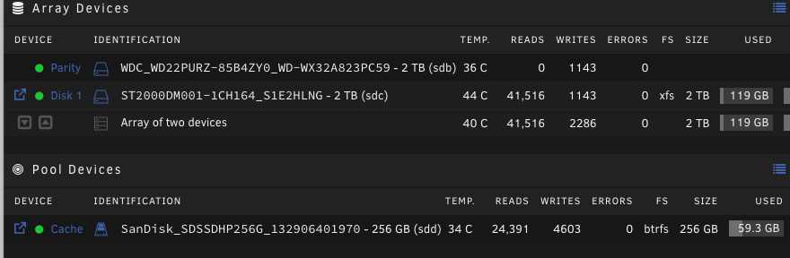

Also Update hab ich jetzt mal gemacht auf 6.12.4...

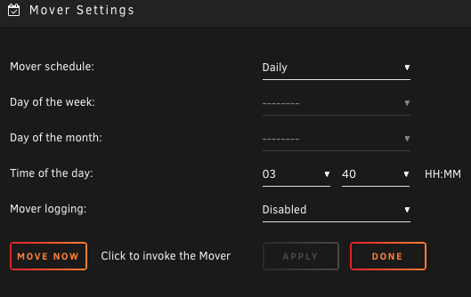

Also mein Verständnis war bisher, dass auf dem Cache gearbeitet wird und dann durch den Mover auf das Array geschoben wird, je nach Einstellung, bei mir einmal täglich.
Hier nochmal ein paar Scrennshots nach dem Update
Also eigentlich kann es nur an dem Symcon, den Docker habe ich vor einigen Tagen in Betrieb genommen. Aber alle Mountpoint gehen auf den Symcon Share, der ja Prefer : Cache ist. Und auch wenn ich den Container stoppe kann ich Disk 1 nicht in Spindown schicken, bzw fährt sie gleich wieder hoch.

Ja, auf dem Cache wird gearbeitet und wenn man die Daten nicht mehr im stänidgen Zugriff braucht, verschiebt man/Mover die ins Array.
Wenn man diese Daten dann im Array hat und diese wieder gebraucht werden, läuft natürlich das Array wieder (an).
Deshalb sollte man genau prüfen, ob man die Ordner der Dockercontainer wirklich ins Array mit Festplatten verschieben möchte, sollte der Docker diese Daten dann sehr kurzfristig wieder anfordern oder gar manipuliert/ergänzen.
Wenn Du also beispielsweise einen Text verfasst ist der Editor ein Programm, selbst wenn er ein Extramodul für Thesaurus oder so zusätzlich hat.
Das Programm verwendet man ja öfters, das sollte also vielleicht mit all seinen Zusatzdateien im cache bleiben.
Wenn Du den Text fertig verfasst, korrigiert, gedruckt und weitergeleitet hast, kannst und nicht mehr im Zugriff brauchst, dann kann der ins Array um ihn zu archivieren und vielleicht in 1 Jahr mal wieder zu lesen oder so.
Du hast aber anscheinend die "modules" und "db" von Symcon verschieben lassen. Ich kenne die Software nicht (aber wenn mich eine Suchmaschine nicht in die Irre führt ist es ein Programmpaket zu Heimautomatisierung),
aber wenn das Programm diese Modules/db wieder braucht, kann das Array nicht schlafen, weil das Programm da ja wieder drauf zugreift. Und wenn Symcon diese Dateien nicht nur lesend, sondern auch schreibend verwendet, läuft die Parity auch mit an.
Sollte es wirklich etwas zur Heimautomatisierung sein, werden die *.csv Dateien vermutlich zu immer wieder beschriebenen Auswertungen/Statistikreihen und so gehören. Klar, daß die auf dem Array das Array nicht schlafen lassen.
Nebenbei hast Du die Größe 0 kb für das Share eingestellt. Vielleicht überdenkst Du die Konfiguration nochmal, bevor Dir der Share voll läuft.
Zu Deiner Annahme, daß Du mit Prefer alles richtig gemacht hast: dass der Mover da Sachen ins Array verschiebt, deutet darauf hin, daß es da wohl doch nicht passt. Stelle die Shares mal auf Cache only, stoppe Docker und lass den Mover laufen. Damit sollte alles zugehörende im Cahe landen, das Array davon befreit werden. Wenn Du dann den Docker wieder aktivierst sollte es auch ohne Array laufen.
Wenn das Array dann immer noch nicht schlafen kann, schau weiter mit Fileactivity oder so nach, was da noch auf dem Array rumwerkelt und passe es an.
