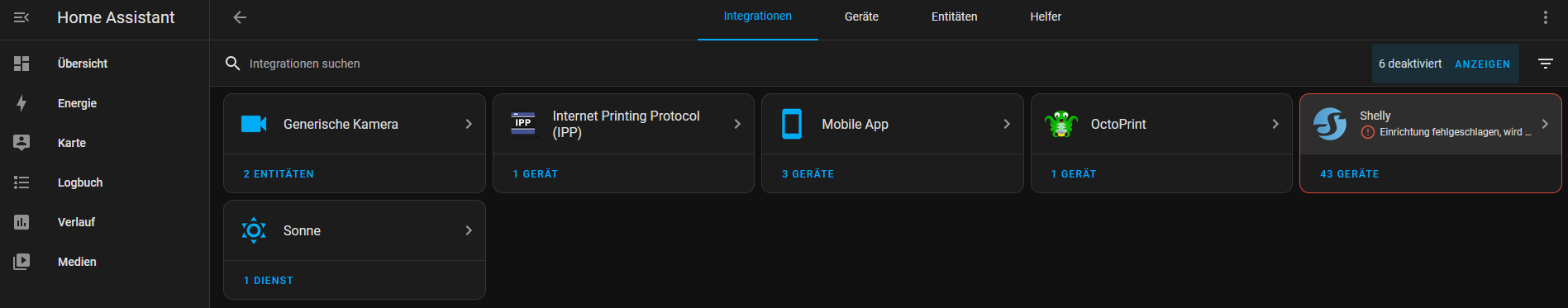

Vielen Dank für die Hilfe!
Die Fritzbox nutze ich als DSL Modem und für die IP Telefonie. Der Rest läuft über den Asus-Router im 192.168.1.X Subnetz. Der Asus Router benötige ich wegen den VPN Möglichkeiten und kann, zumindest aktuell, nicht darauf verzichten.
Habe aber nun Unraid auch an den Asus-Router gesteckt und die Geräte werden nun in HA angezeigt. Mal schauen, wie es weiter geht. Externer Zugriff habe ich momentan weder auf Unraid noch auf HA .. vielleicht ist das was für die Zukunft.
