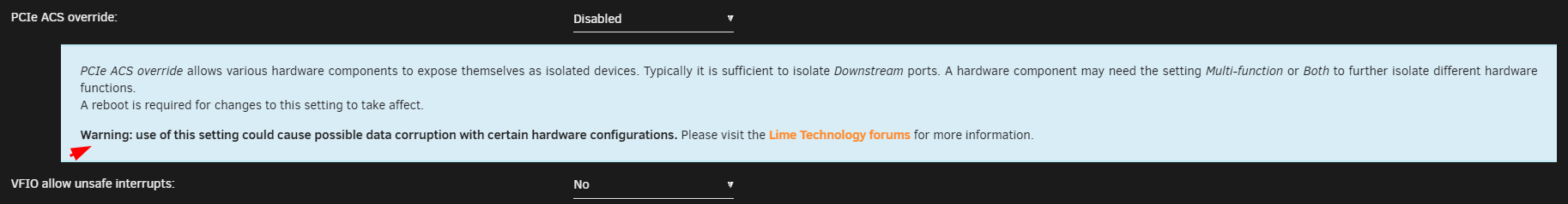

Puuuuuuuh Problem gelöst. Man muss unter Einstellungen  VM Manager   PCIe-ACS erzwingen deaktivieren.
Danach hatte ich dann auch Wlans in den VMs. Auch USBIP darf ich nichts binden.
stellt sich die Frage warum du das überhaupt aktiviert hast ... das ist ein "Vorschlaghammer" um gewisse Dinge zu erzwingen und hoffen dass dies dann läuft ...
