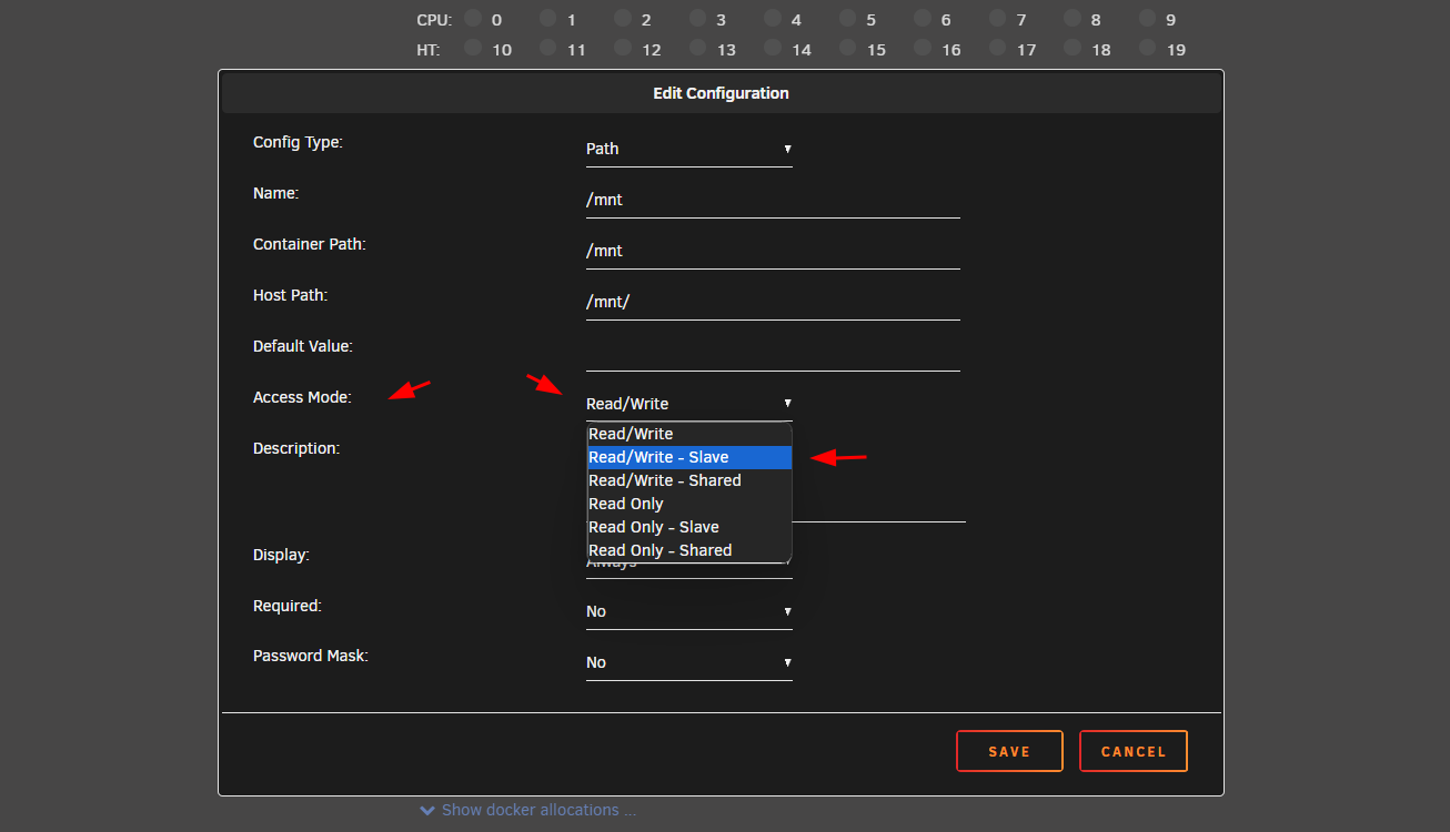

7 hours ago, Avenga said:
wo ich das einstelle
Beispiel in deinem Docker mounts

mal generell, Unraid hat eine GUI für das Docker Management, Fix Common was du da nutzt gibt Dir Tipps ... mit etwas Suche (Beispiel auch hier im Forum oben rechts, Google, ... ) findest du dann auch recht flott die Erklärung ... die benannte "slave" Option ist auch nicht Unraid spezifisch, sondern Docker allgemein gültig.
