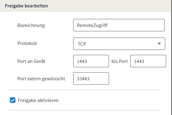

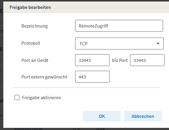

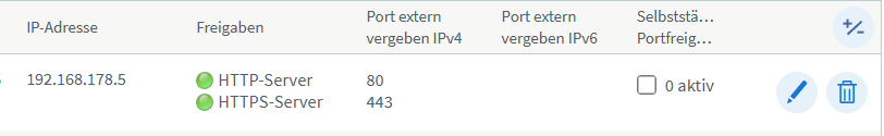

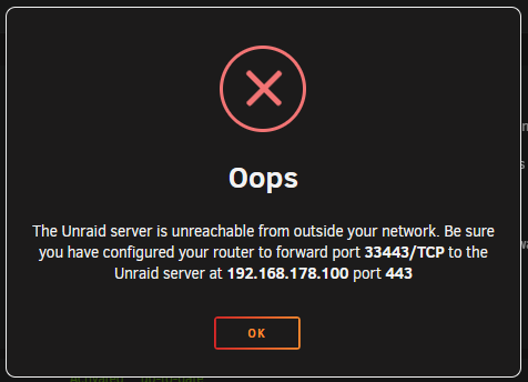

October 9, 20233 yr Hi Unraider, ich wollte heute mal wieder über die Connect App auf den Server zugreifen (mach ich normal mit Wireguard, jedoch geht das in der Arbeit nicht, liegt wohl an der Sophos im Büro). Ich bin jedoch nicht drauf gekommen und komme nicht auf den Fehler, folgende Punkte sind mir aufgefallen, vielleicht sieht ihr hier mein Fehler den ich mache bzw. im Kopf habe. 1. ich bekomme keine Portfreigabe in der Fritzbox, immer wenn ich das mache ändert er den Port auf einen anderen. 2. macht er wahrscheinlich weil ich den Port 443 schon verwende für den Proxy Manager und Cloudflare, zumindest reime ich mir das so zusammen. wenn ich das über den Unraid checken lasse, sagt er natürlich er kommt nicht drauf Die Frage ist, was muss ich den im Proxy Manager einstellen damit das geht? Was ich probiert habe, folgenden Link im ProxyManager auf Port 33443 weiterzuleiten, aber auch ohne Erfolg. Vielleicht kennt ja jemand das Problem bzw. sieht was ich falsch mache.. Vorab vielen Dank Edited October 9, 20233 yr by eLpresidente

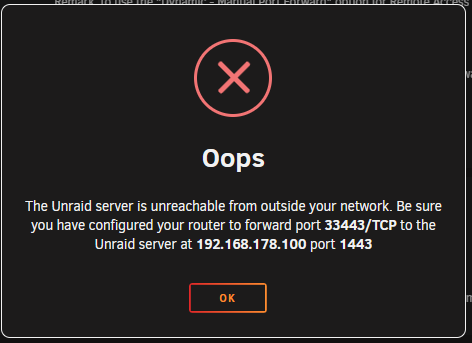

October 9, 20233 yr Author Solution Okey bin glaub ein Schritt weiter, hab einfach den HTTPS Port in unraid auf 1443 geändert.. aber trotz neuer Einstellung komme ich nicht drauf.. (doch geht, jedoch zeigt unraid immer noch keine Vebindung) Edited October 9, 20233 yr by eLpresidente Solution
October 9, 20233 yr Author Okey, das hat so funktioniert.. Unraid gibt jedoch trotzdem die Meldung raus, obwohl es funktioniert hat... komisch
