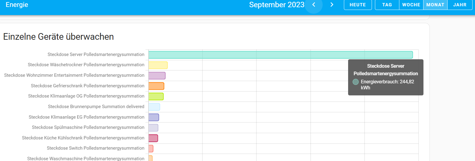

...hier mal mein September:
...die ganze IT (alles ausserhalb des Racks läuft über PoE) zieht ständig 130-150W...das Haus (inkl. Wohnraumlüftung und WW-WP) zieht so um die 320-450W...etwa 470kWh im September...der "Rest" ging in die Autos.

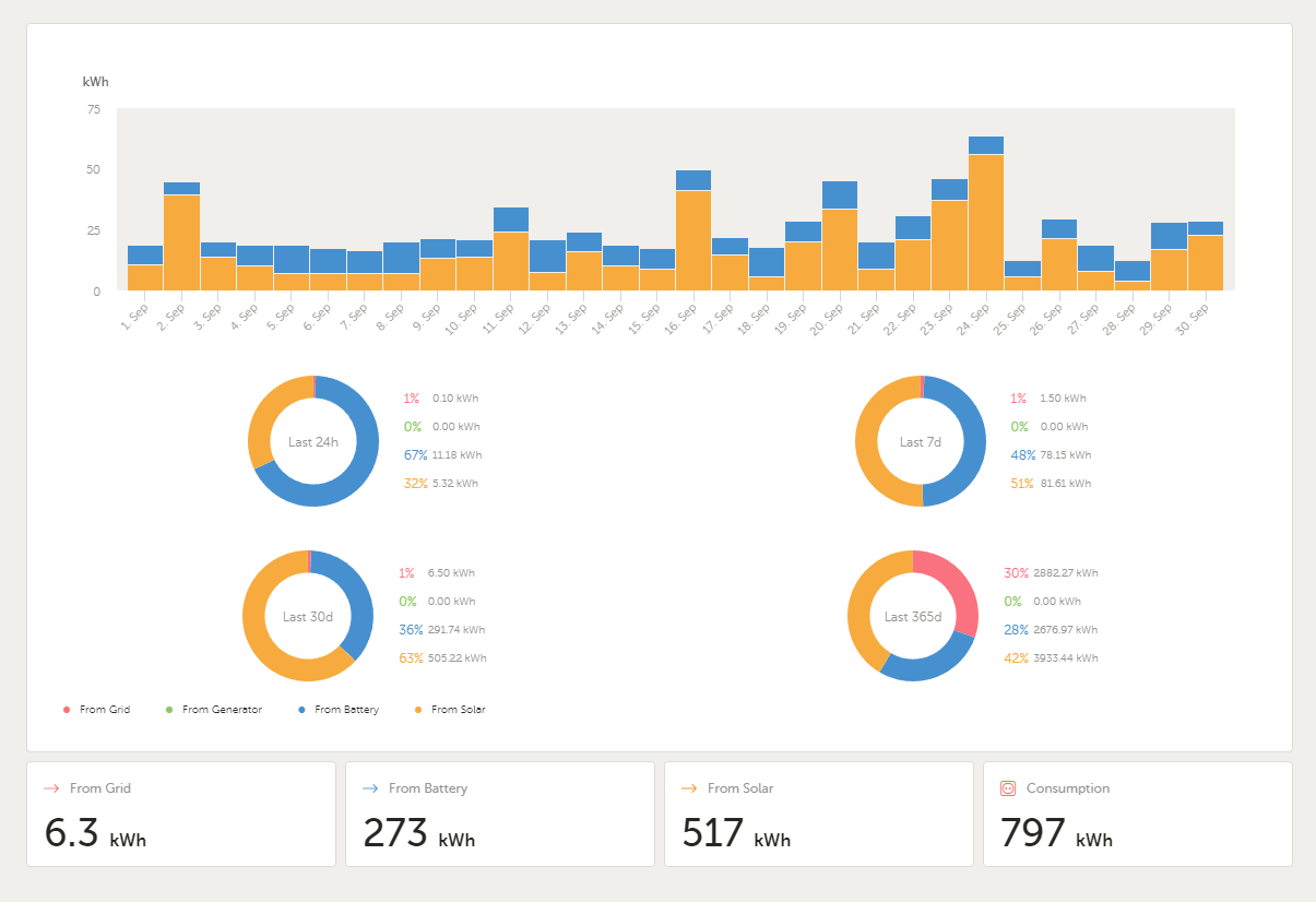

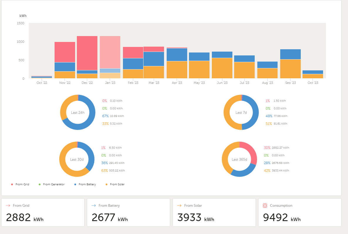

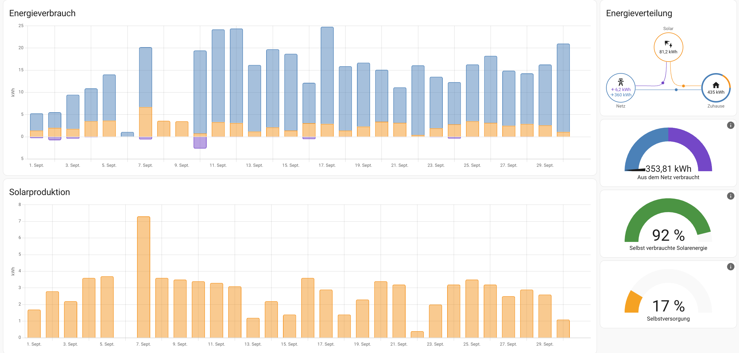

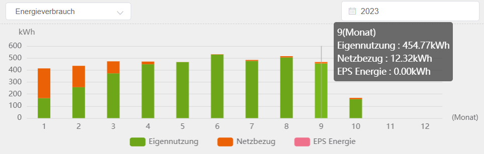

Lustig, 467 kWh bei uns.
also so eine Ausbeute habe ich nicht, im September bin ich bei 55 Kwh 😂.
