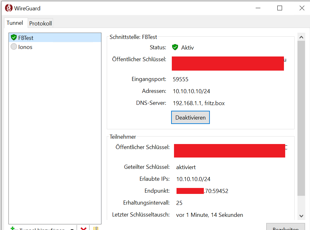

Der Assistent ist einwenig Komplexer Aufgebaut. Hier mal das "Fragen" Formular :D je nach Antwort hast du gewisse möglichkeiten

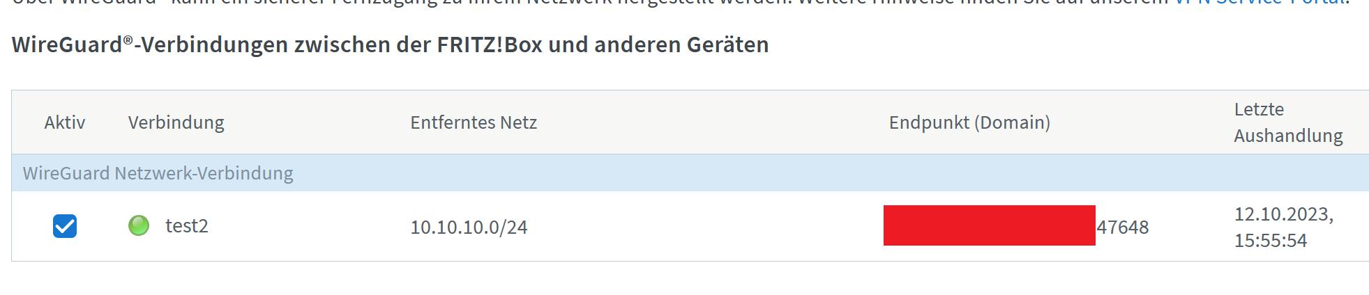

Also, das wird mit der Fritzbox nicht funktionieren. Der Export/Import hat so geklappt, wie ich mir das dachte. Man kann also die IP Adressbereiche frei definieren und dann importieren.
Die Fritzbox routet jedoch keine Portfreigaben in andere Netze.

Habe ich natürlich getestet, mag die FB aber auch nicht ;)
Was ich gemacht habe:
1. Alle WG Verbindungen in der FB löschen
2. Im WG Assistenten "Verbindung hinzufügen"
3. "Netzwerke koppeln oder spezielle Verbindungen herstellen" => Weiter
4. Wurde diese WireGuard®-Verbindung bereits auf der Gegenstelle erstellt? => Ja => Weiter
5. Namen der Verbindung vergeben und unter Durchsuchen kannst du dann deine eigene Konfig einspielen
