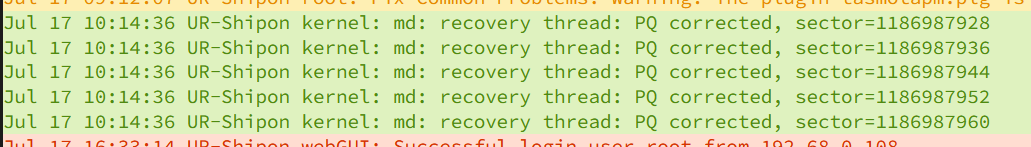

Leider ahbe ich bei meinen beiden Systemen immer 5, bzw 10 Parityfehler, die ich bisher noch nicht gefunden habe (Leider macht es unraid einem nicht einfach die se Parityfehler zu finden).
Das darf aber nicht sein. Dann stimmt etwas nicht mit Deinem System. Es wird Dir nicht helfen, aber bis auf einen massiven Kabelfehler irgendwann vor 2009 und einmal 42 Fehler bei einem Durchlauf vor ein paar Jahren, hatte ich nie, ich betone nie, weitere Parity-Fehler. Krachen denn bei Dir schon mal Container oder gar das ganze System runter? Oder übertaktest Du? Ist es immer die selbe Datenplatte mit Sync-Errors?
Jeder Parity-Check Fehler ist nicht ohne. Das Prinzip lautet "Die Datenplatte hat aber immer Recht.". Deshalb wird bei einer Korrektur immer die Parity korrigiert. Das verhindert, dass ein Fehler in der Parity, beim Austausch von anderen Platten, weiter eskaliert. Wenn aber nun der Fehler tatsächlich auf Seiten der Datenplatte ist, dann hast Du, zumindest auf dieser speziellen Datenplatte, Müll. Dieser Fehler eskaliert nicht weiter, aber es ist und bleibt Müll.
Ein Parity-Check läuft hier automatisch beim Austausch von Festplatten mit, ansonsten starte ich einen manuellen Check vor einem Unraid-Upgrade oder ohne Unraid-Upgrade so alle 6-9 Monate. Dabei gibt es nie Fehler. Vielleicht liegt es daran, dass mein Server rund um die Uhr durchläuft ...
Edited by hawihoney
Da es bei beiden Systemen ist (wie gesagt, das eine findet konstant immer 5 Fehler, das andere konstant immer 10 Fehler) und meien Nutzdaten bisher alle okay waren (ich arbeite mit zusätzlichen MD5 Checksummen) lebe ich nun erst einmal damit.
Die Kabel und auch Parityfestplatten wurden zwischenzeitlich schon bei zumindest einem der Systeme ausgetauscht, aber dennoch macht es unraid einem nicht einfach die Parityfehler zu finden.
Die Systeme laufen stabil. Meine Konfigurationen sind in der Signatur zu erkennen und nein, ich uebertakte nicht.
Keine Abstuerze und die Docker/VM haben ja auch mit der Parity auf dem Array gar nichts zu tun. Die betreffenden Shares liegen alle auf SSDs.
Dass "immer" die Parityfestplatte korrigiert wird ist nicht so, da man das ankreuzen/abwählen kann.
Ob es immer die selbe Festplatte ist/wäre kann man ja leider nicht sagen, weil bei Parityfehlern ja nur die Sektoren, aber nicht die Festplatte angegeben werden. ich sagte ja: unraid macht es einem nicht kleicht herauszufinden, wo das Problem angeblich liegt.
Da ich meine Nutzdaten aber parallel mit Checksummen gegen checke und auch Binärvergleiche mit den anderen Rechnern mache weiß ich, daß meine Nutzdaten okay sind.
Abgesehen von Changes (Festplattenwechsel, Unraidupdates, etc...)  laufen meine unraidsysteme auch durch.

1 hour ago, DataCollector said:
Nutzdaten okay
Interessant. Beide Parityplatten (PQ) werden korrigiert. Das bedeutet, dass beide eine Änderung nicht geschrieben haben. Das ist schon sehr ungewöhnlich. Sind es immer die selben Sektoren?

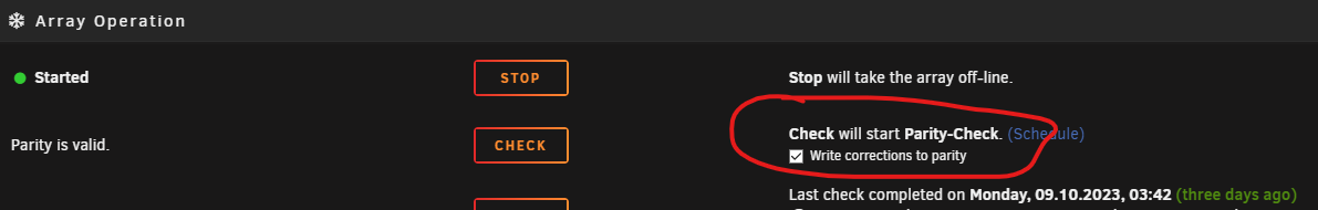

Wie schon geschrieben, ist es abwählbar, daß die Parity beim Check verändert wird.
Siehe Screenshot.
Siehe Screenshot.
Dann wird aber schlicht nichts gemacht. Deswegen hast du wahrscheinlich auch immer diese 5 bzw 10 Fehler.
Fakt ist aber wenn es zwischen Daten und Parity einen mismatch gibt UND man ihn korrigieren lässt, dann wird IMMER die Parity geändert und nicht die Datenplatte
Ich habe die Paritykorrektur eingeschaltet (siehe Screenshot).
ich habe nur die Aussage relativiert "Wenn es einen Mismatch gibt wird immer die Parity-Platte korrigiert, nie die Daten-Platte."
Nein, es wird nicht immer der Paritydatenträger korrigiert. Das ist eben abwählbar.

a) Ich habe mir (als es mir vor ca. 1 Jahr auffiel) schon viele Gedanken gemacht, aber selbst auf meine Anfragen auch hier im Forum kamen keine hilfreichen Informationen, wie man die Error lokalisieren kann.
Die Idee von mir, anhand der Sektornummern auszulesen welche Dateien auf allen Datenfestplatten im Array an der Stelle liegen brachte nichts, weil ich nicht weiß, wie man das unter Linux realisieren kann.
Wenn Du eine Idee hast, wie man gezielt Parityfehler suchen kann, kann ich mir das ja mal nochmal anschauen, aber leider weiß ich aktuell nicht, wie ich die lokalisieren kann, da unraid da nicht mehr Infos gibt.
b) Wenn es ein Verkabelungsproblem wäre, wären es mehr als die konstannten 5 (bzw. auf dem anderen System 10) Parityfehler, da ich mal in dem einen Monat nur hundert GB geschrieben habe und in einem anderen Monat gleich dutzende TB.
c) Wie schon angedeutet: anhand meiner MD5-Checksummen und auch Binärvergleiche mit den Windows Zuspielern sind bei den Nutzdaten bisher keine veränderten Dateien aufgefallen.  (Eines meiner Windowssysteme ist momentan die aktive Datenquelle [unraid soll diese irgendwann ersetzen und wird deshalb Datentechnisch damit abgeglichen] und ein anderes Windowssystem ist das sporadisch eingeschaltete Backup.)
Ich vermute aktuell, daß die Parityfehler gar nicht die Nutzdaten direkt betreffen, sondern die zugehörenden Metainformationen der Dateien (Irgendein Datum oder Attribut), welches mich bei den Nutzdaten (Bild- oder Videofile oder so) gar nicht interessiert.
Aber da ich nur anhand der rohen Sektorangaben im Syslog das nicht selbet prüfen kann, muß ich mich eben auf meine extra Checksummen und Backups verlasssen.
Edited by DataCollector
Typos
5 hours ago, DataCollector said:
Aber da ich nur anhand der rohen Sektorangaben im Syslog das nicht selbert prüfen kann, muß ich mich eben auf emine extra Checksummen und Backups verlasssen.
ich aus dem Stehgreif jetzt auch nicht und ob das überhaupt wirklich geht ...
Ansatz (ich hab jetzt auf die Schnelle deinen alten Thread nicht gefunden), und dann würde ich eher in den Feature Request Thread damit gehen ...
Find which partition the sector is in by running fdisk -lu /dev/sdb. Suppose it is "sdb2" which starts at sector 45612307.
Subtract that from 95891008 to get 50278701.
Next determine how many sectors per block: tune2fs -l /dev/sdb2 | grep Block. Suppose it is 4096.
Calculate the block / sector ratio: 512 bytes/sector / 4096 bytes/block = 0.125 blocks/sector.
Calculate the block from the sector: 50278701 * 0.125 = 6284837.625.
Use debugfs to find out which is using the block. If icheck 6284837 returns inode 12345 then run ncheck 12345.
Caveats: You may need to turn off journaling. This may not work with ext4.

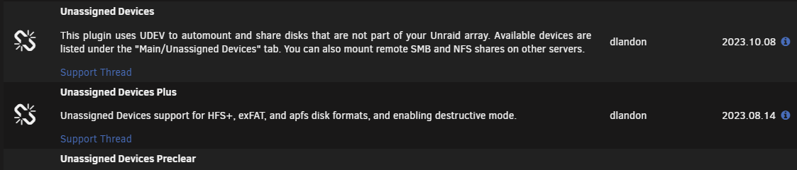

Zu Deiner eingehängten USB HDD: hast Du die Unassigned Devices App installiert?
Die ist schon recht wichtig, wenn Du eben "unassigned" Geräte anschließen willst.

Ja, die beiden "Apps" sind installiert.
Einhängen geht grundsätzlich damit ja sehr einfach. Aber ich weiß gerade nicht wie ich vom Array auf die eingehängte USB Platte oder SMB Freigabe komme und dorhin kopieren/verschieben kann ?

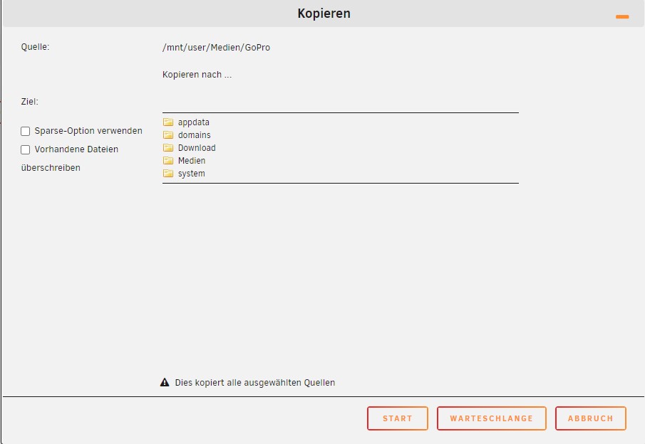

Vielleicht stelle ich mich auch nur doof an, aber Dynamix File Manager ist bereits installiert. Aber sobald ich dort die Auswahl habe wohin ich etwas aus meinem Array kopieren will, komme ich nur auf das Array selbst. Einen eigenen Docker wollte ich jetzt für so eine simple Kopieraktion nicht laufen lassen. Muss doch auch so gehen ....
Du sagst Du hast die UD Plugins/Apps installiert.
Wenn Du die Festplatte anstöpselst erscheint sie im TAB "Main" weiter unten. Hast Du dieses neue Laufwerk dann auch gemountet?

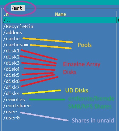

Wenn ja, finden sich alle Laufwerke (die des Array und auch die per UD) im Verzeichnis mnt im Wurzelverzeichnis.

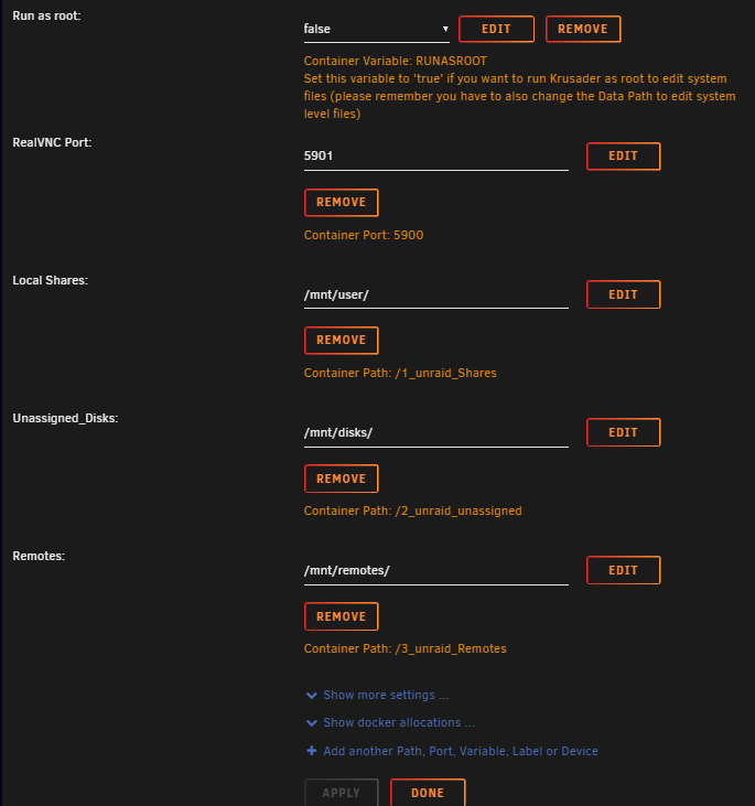

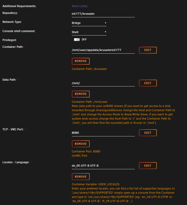

Screenshot1: So sieht das bei mir im 2nd Server (Shipon) aus, wenn ich mit mc anschaue (rechts habe ich Erklärungen dazu geschrieben).

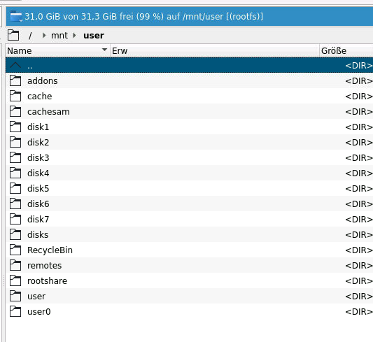

Screenshot2: Die gleiche Ansicht mit dem Krusader (ich777).
Screenshor 3 und 4 die Einstellungen des Docker Krusader von ich777, wie ich sie bei mir nutze.
Noch eins! Beachte, daß Du immer nur zwieschen Disks oder Shares kopierst/verschiebst. Nie auf dem Array von einer DIsk in ein Share verschieben oder kopieren. Das kann Datenverlust nach sich ziehen!
Brauchst du ja auch nicht zwingend, MC ist ja wie gesagt von Haus aus in UNRAID integriert. Musst nur ins Terminal gehen und starten.
Die Pfade hat @DataCollectorja gerade schon erklärt
