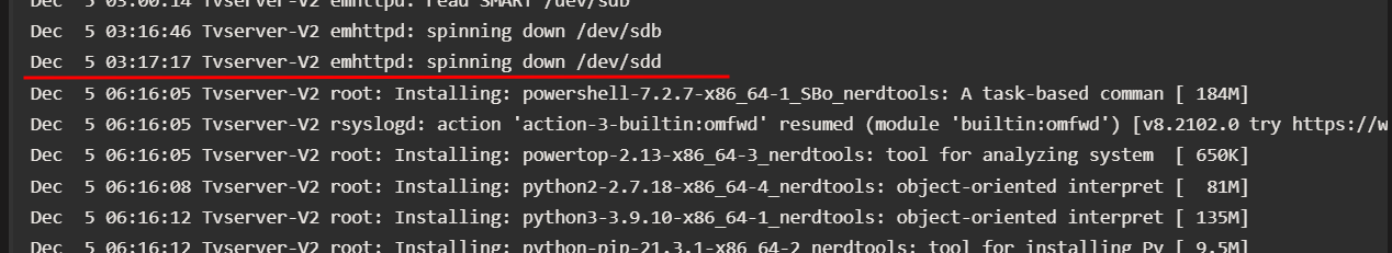

heute nacht ist der Server nach über einem Monat betrieb wieder abgestürzt. Meine Letzte Handlung war alle VM's abzuschalten.
Laut meiner Hausautomation hat sich der Server 3:53 abgeschossen. Als ich heute früh nach dem Server geschaut habe war keinerlei aktivität bemerkbar. weder die Fesplatten LED blinkt noch der Unraid Stick leuchtet.
Im Log steht in diesem zeitraum leider nix. weder auf dem Stick noch auf meinem anderen Unraid server der gleichzeitig auch als Syslog server dient.
und bei syslog > Flash sieht das auch so aus ?
weil da fehlt ja dann der komplette boot ...

nein leider nicht. im log vom flash ist zwar vom boot mehr zu sehen aber nicht vom Absturz.

Schade. Wieder abgestürzt. Und diesmal aber wieder komplett. Bildschirm schwarz, keine Festplattenaktivität, kein ping.
im syslog wieder nur der Eintrag das die Platten down gehen. Und 10 min später war er dann wieder gecrasht. Ich lasse jetzt erstmal wieder ne vm laufen das er die Nacht an bleibt.
