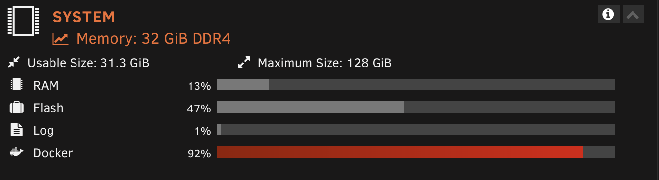

Erstmal ein Screenshot, genau das hier meine ich:
"Docker" ist bei mir schon wieder auf 92 %.
Ich hatte schon einmal ein solches Problem, da habe ich nach kurzer Suche im Forum herausgefunden, dass das meistens ganz normal sei und man nur den Speicher erweitern sollte. So habe ich dies getan:
Settings -> Docker -> "Enable Docker" auf "No" -> "Advanced View" -> Speicher auf 45 GB gestellt -> "Enable Docker" auf "Yes"
Dann war das "Problem" fürs erste gelöst, bis jetzt...

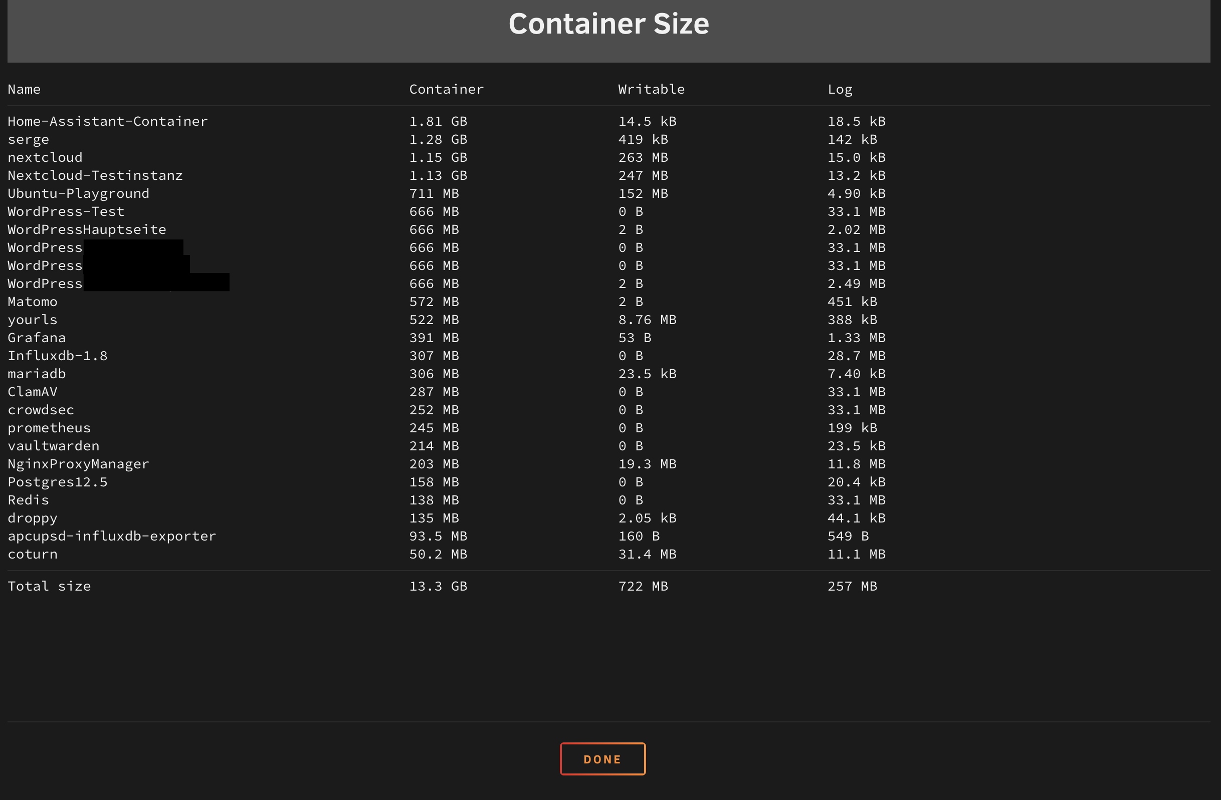

Wenn es weiterhilft, hier ein Screenshot wenn man unter dem Tab "Docker" auf "Container Size" klickt:
Wie ich in vielen Beiträgen im Forum gelesen habe, kann das an fehlenden Mounts liegen, wodurch Docker Daten wie Logs etc. einfach in die docker.img-Datei schreiben.
Doch soweit ich kontrolliert habe, müssten alle Docker außer Redis (dieser Docker ist meistens gestoppt) und apcupsd-influxdb-exporter (exporter für USV-Daten für InfluxDB, welche Daten in Grafana weitergibt) einen mount haben, der in das Verzeichnis /mnt/user/appdata geht.

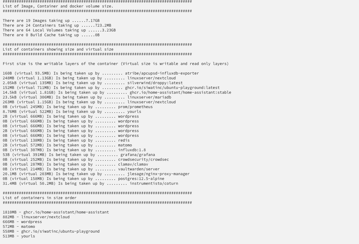

Danke für den Vorschlag!
Ich habe das Skript ausgeführt, doch ich habe jetzt nichts auffälliges entdeckt.
Ich habe tatsächlich noch einen Docker gelöscht ("serge"), da dort viel Speicher angezeigt wurde und ich den Docker eigentlich gar nicht mehr aktiv nutze.
Trotzdem ist die Auslastung bei 89 %.
Vielleicht ist diese Auslastung bei mir auch "normal", weil ich so viele Docker nutze.
Aber 40 GB scheinen mir etwas viel, weswegen ich ja nachgefragt habe. ;)
...Vielleicht wird jemand anderes ja aus diesem Screenshot schlau...
