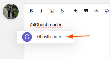

@GhostLeader, wenn du jemand markieren willst dann musst du auch noch auf den Namen drauf klicken nach dem @ sonst erhält derjänige keine Benachrichtigung:

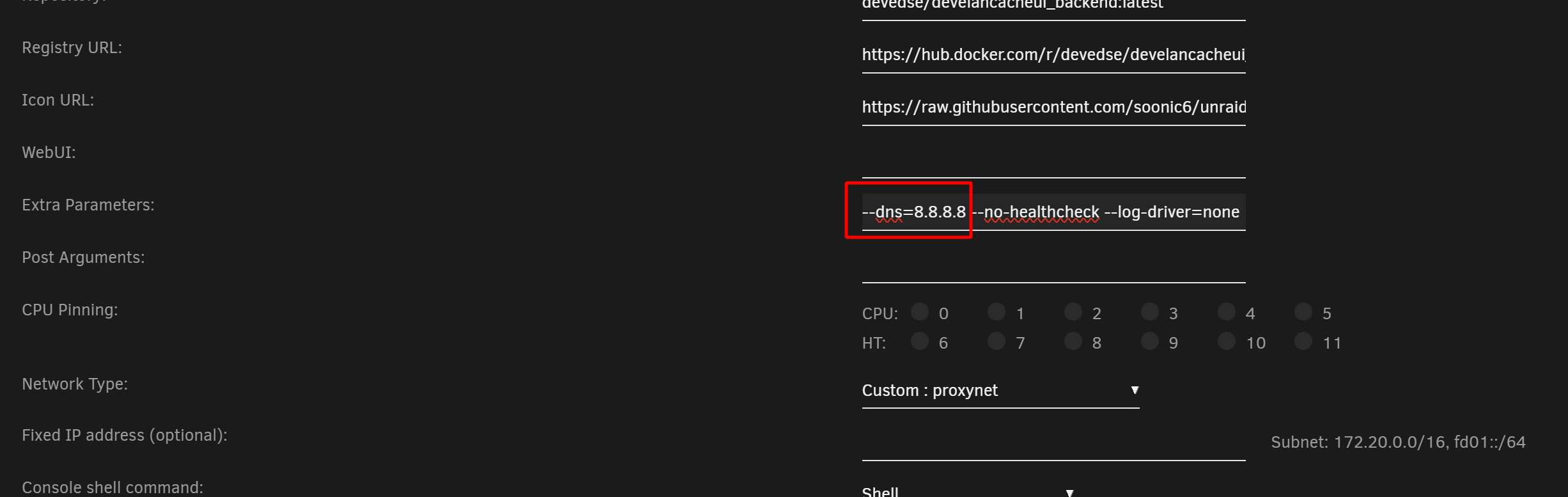

Du hast ins Backend folgendes geschrieben: Note: Also add the DNS line if you errors in the container logs that it can't get the manifests due to a 401 unauthorized.
Das muss dann bestimmt ebenfalls in die Extra Parameter oder? Wie würde der Eintrag dann aussehen den man dort einträgt?
Diese Hinweis habe ich aus der Github Readme des Entwicklers übernommen.
Genau, so in etwa:
