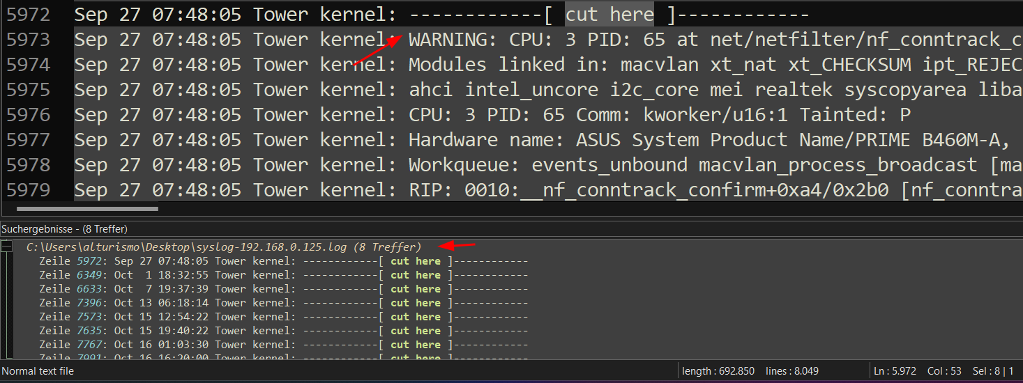

October 16, 20233 yr Community Expert Fix Common Problems: Error: macvlan call traces found Steht Docker Network auf macvlan und hast du Container mit eigener ip im br0 laufen? falls ja, sind die empfohlenen Einstellungen aus den Release notes von 6.12.4 gemacht?

October 16, 20233 yr wie @cz13 bereits anmerkte, bitte release notes lesen und entsprechend umstellen, dann sollte das erledigt sein ... mit etwas Suche wärst du auch selbst darauf gekommen ...
October 16, 20233 yr Author 43 minutes ago, cz13 said: Fix Common Problems: Error: macvlan call traces found Steht Docker Network auf macvlan und hast du Container mit eigener ip im br0 laufen? falls ja, sind die empfohlenen Einstellungen aus den Release notes von 6.12.4 gemacht? Hm, ja, der AdGuard läuft auf einer eigenen IP. Eigentlich dachte ich, ich hätte die Einstellungen korrekt gemacht, aber gerade gesehen, dass ich das "Settings > Network Settings > eth0 > Enable Bridging = No (this will automatically enable macvlan)" nicht gesetzt hatte. Ich habe das mal korrigiert. Da ich die Fritz!Box ersetzt habe, wäre nun auch ein Wechsel zu IPvlan eine Option.
