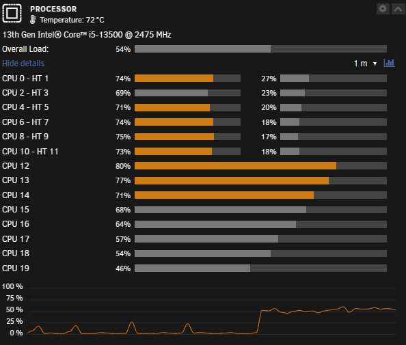

CPU ist i5 13500 <-- beim transcodieren muss der schon ganz viel leisten (Transcodieren auf Handy Mobilenetzt 2,9mb lt. app)
Die CPU müsste ja mit iGPU den Hardwaretranscode über quick sync schaffen?

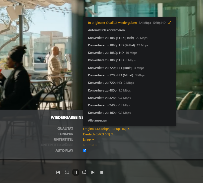

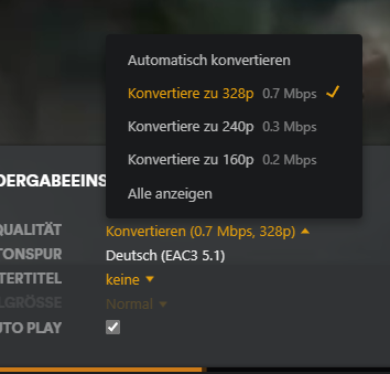

In Plex hab ich Maximale Qualität eingestellt aber auch mal 4mbit / 8mbit etc.. versucht ( da nur 50.000 er Upload)

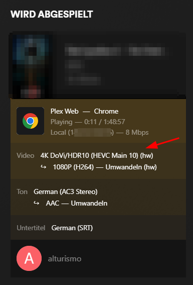

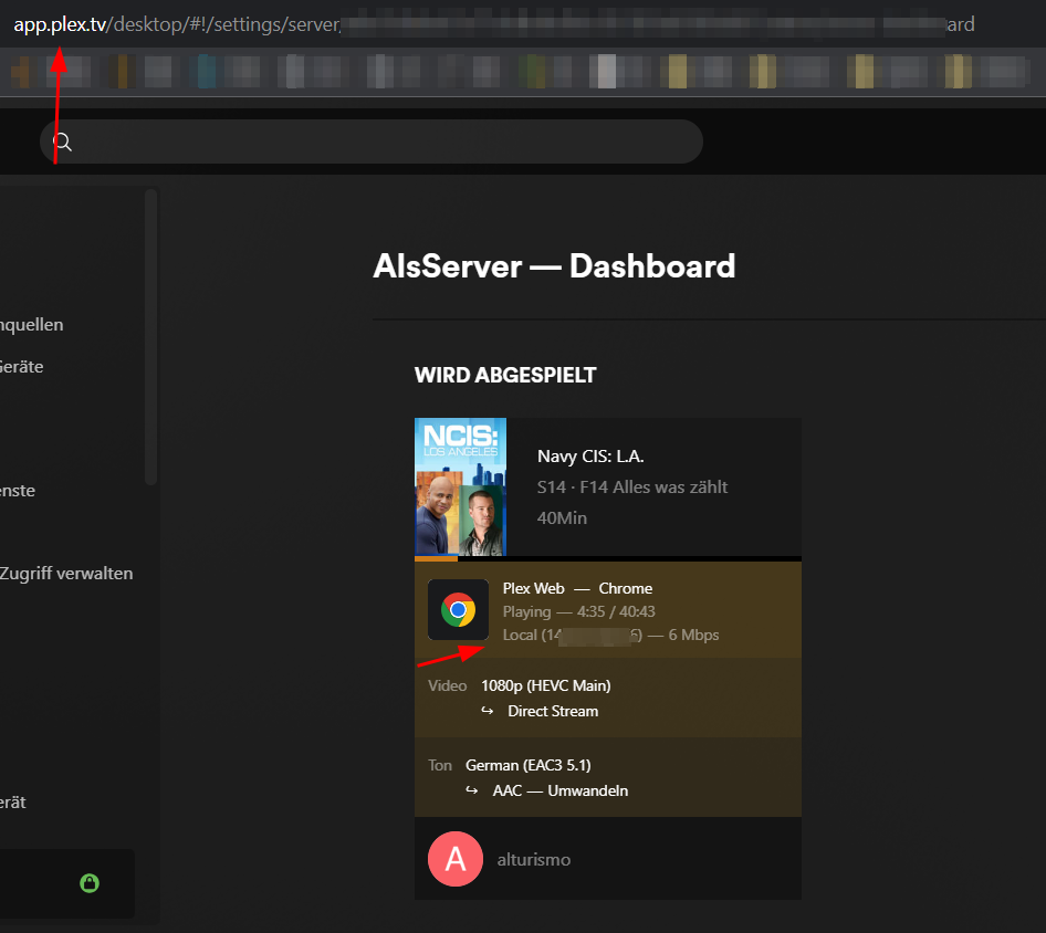

3.) Beim Abspielen über den Reverse Proxy - mach mal Screenshot vom Dashboard (Aktivität):

kann ich mir nicht vorstellen, Beispiel über app.plex.tv hier ... am Browser @work
und die mobile App ist ohne Plex Pass ...

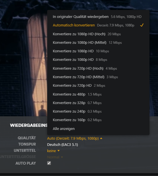

das sind 50 mbit Upload und reicht für das Meiste sogar per direct stream ;) ... nur blueray remux haben normal in original Qualität mehr ... was dann 50 GB++ / Film sind ...

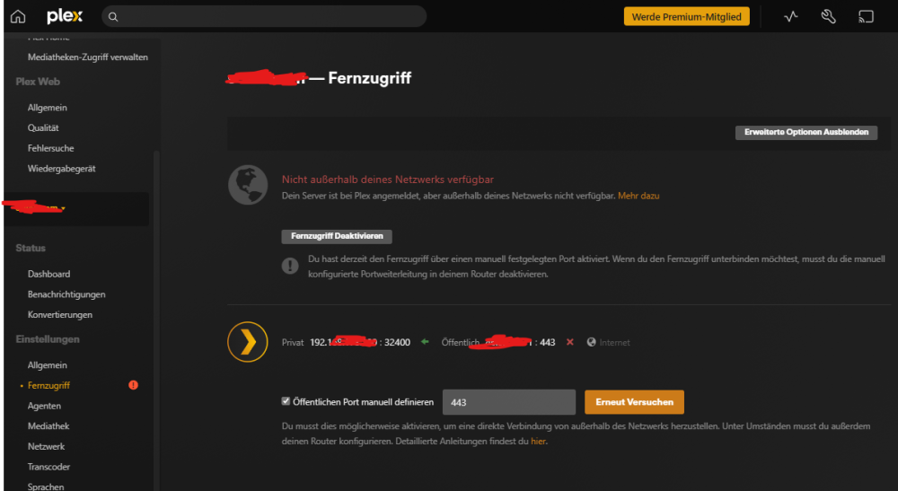

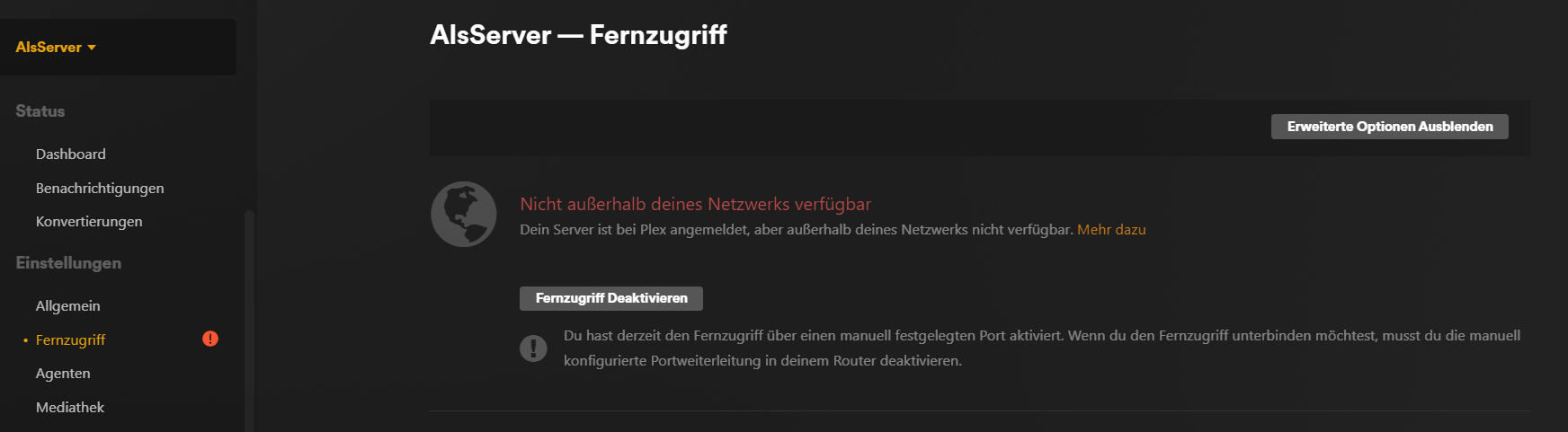

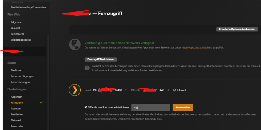

Was hast Du in den Server-Einstellungen unter Fernzugriff eingestellt? Ist der Fernzugriff grün oder "relayed"
Hier ist anzumerken, das ich immer erst auf Verbindung testen gehen muss das alles grün wird, danach siehts so aus:

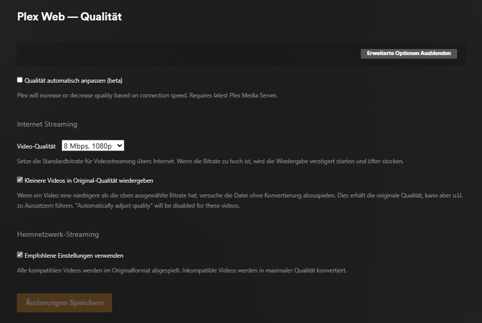

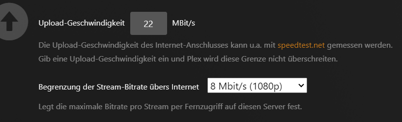

Bei Qualität habe ich folgende Einstellungen:

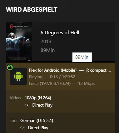

Hier jetzt mal über proxy @homenet <-- aber da ging ja wie oben gezeigt die volle Qualität, trotzdem zur Vollständigkeit.
Auf Arbeit kann ich gerade nicht mehr testen, jedoch war da 0,7mbit möglich egal ob über proxy oder die offizielle Seite

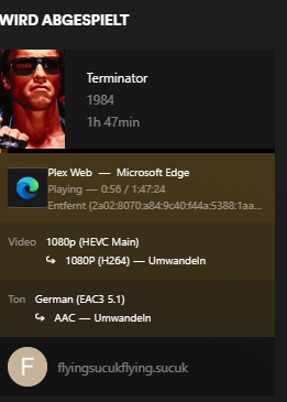

Komischer weiße fällt mir gerade auf, dass wenn ich über proxy oder auch über IP direkt im @homenet auf original Qualität gehe, der garnicht erst Streamt.
Boah ist das ein WirWar :D
Anbei, Details von der Original File ist eine .mp4, sollte ich doch bei h264 statt h265 bleiben?

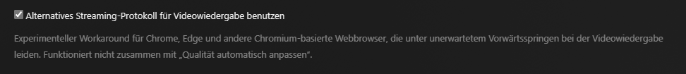

EDIT: ich nutze Edge <-- hatte das immer an:

8 Mbit/s ist Originalqualität? Du hast 8 Mbit/s remote Streaming eingestellt.

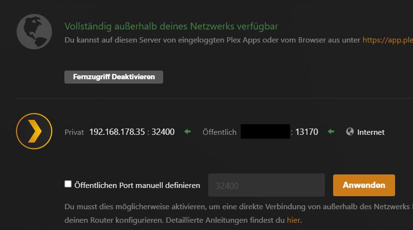

das ist (leider) hinter einem RP normal, hat aber keinerlei Auswirkungen ... relay kommt erst wenn er wirklich nicht mehr erreichbar wäre ...
zumindest auf allen Installationen wo ich kenne ist das so ...

selbst wenn ich über app.plex... oder plex.mydomain.de lokal aufrufe ... bin ich halt immer noch lokal (trotz externer IP), hairpinning ...
kleiner Nachtrag, was im Browser halt "Direct" nie geht ... HDR, das muss transcoded werden ...
teste doch einfach mit deinem Handy wo das auch später zum Tragen kommt ... anstelle im Browser ...
Das kann ich nicht bestätigen (SWAG, LSIO Plex Container).

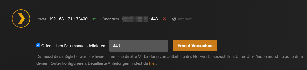

Plex wurde eben turnusmäßig wegen Backup neu gestartet. app.plex.tv aufgerufen. Alles grün. Sowohl in der Navigationsleiste als auch unter Fernzugang.
Kann das ggfs. bei Euch nach einer neuen dynamischen IP auftreten? Oder weitere Komponenten zwischen Plex > Unraid > (Hardware Switch) > Router?

was aber auch mehr oder weniger klar ist da er versucht die IP:Port abzufragen und nicht den Domainnamen (obwohl er natürlich eingetragen ist)
aber wie erwähnt, spielt hinter einem RP eh keine Rolle ... läuft so oder so sauber durch ... alles gut.

auch swag aber immer plexinc docker, sollte aber normal egal sein ...
Interessant. Ich sehe das nie. Ist immer sofort verbunden, grün und natürlich verschlüsselt über SWAG.
