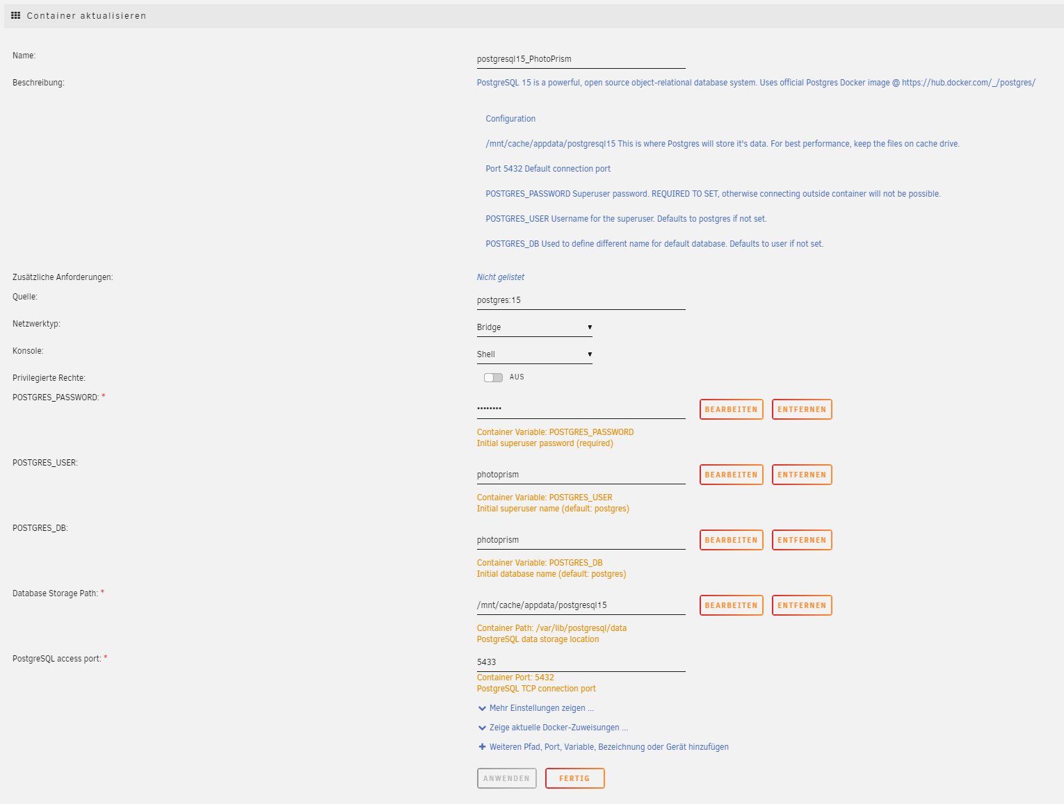

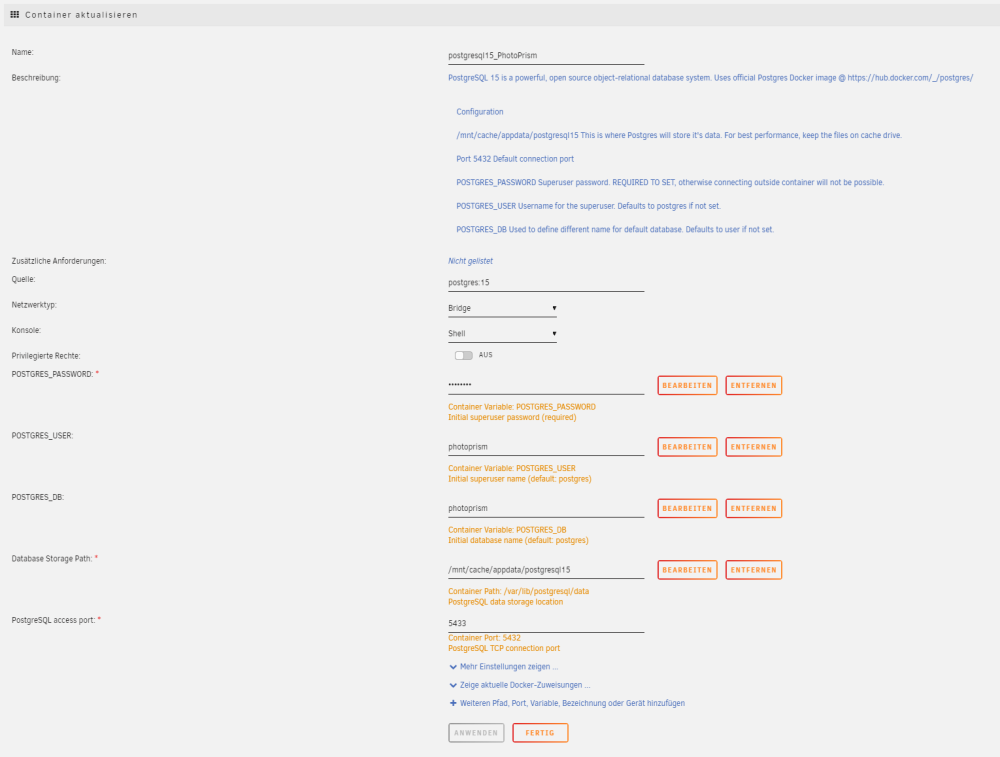

Hi zusammen,
ich würde gern Photoprism für meine Fotoverwaltung nutzen.
Ich bekomme dies allerdings nicht mit postgresql15 zum laufen, über die interne sqlite funktioniert Photoprism bestens.
So wie es scheint, kann der Photoprism-Container nicht in die Datenbank von Postgres schreiben.

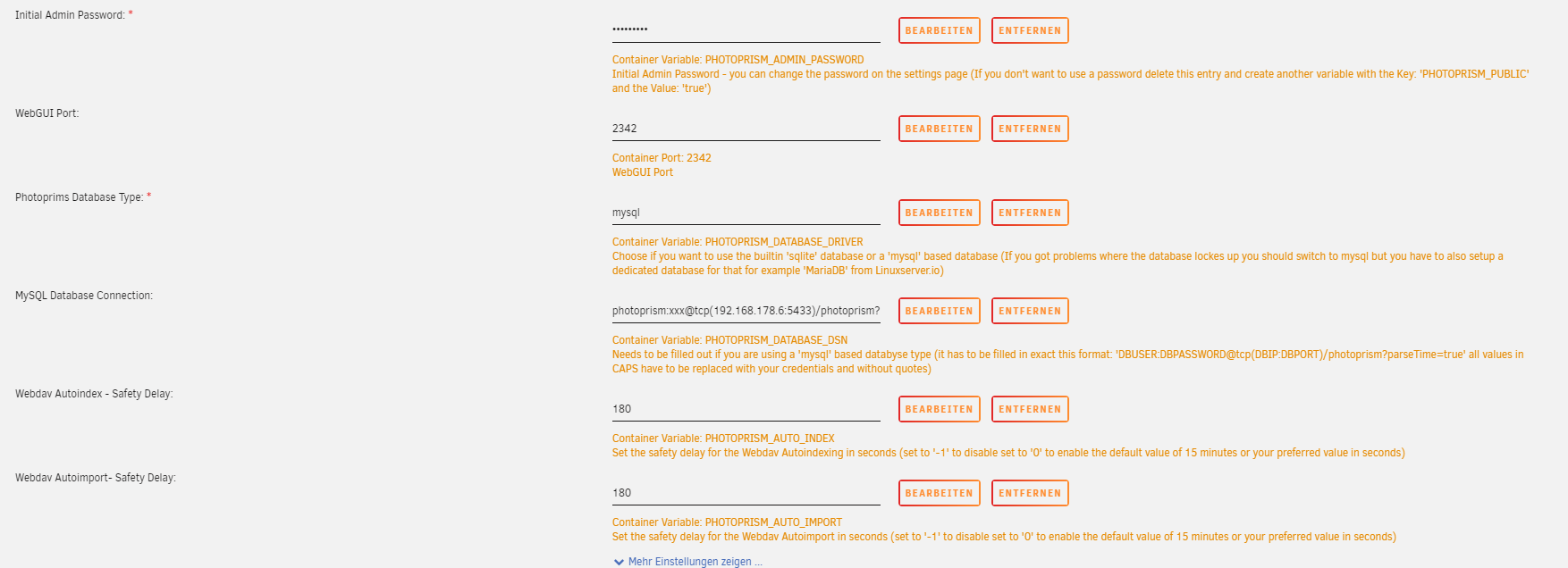

Die Connection zur Datenbank sollte eigentlich richtig sein:
photoprism:xxx@tcp(192.168.178.6:5433)/photoprism?parseTime=true
-> Password durch xxx ersetzt

2 minutes ago, saber1 said:
Sicher, das PostgreSQL mit photoprism läuft?
In deren Doku ist nicht davon die Rede:
https://docs.photoprism.app/getting-started/advanced/databases/
Und bei Github ist dazu ein Issue seit 2018 offen:
https://github.com/photoprism/photoprism/issues/47

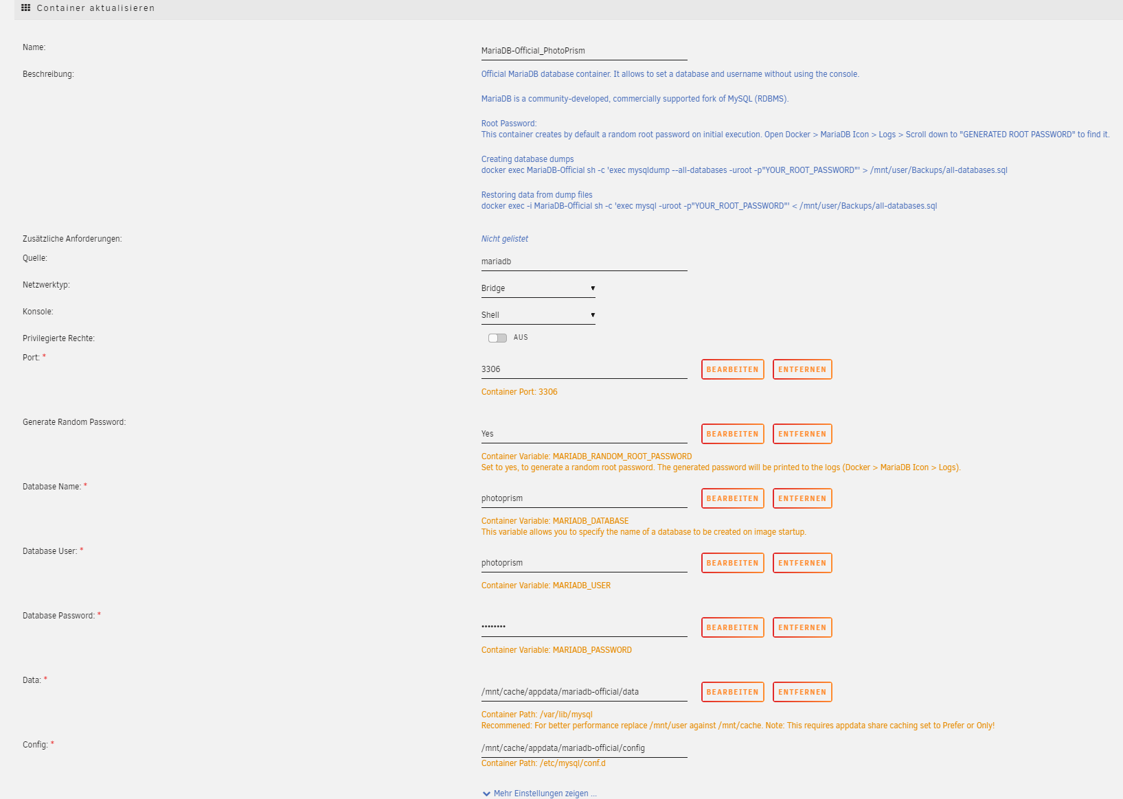

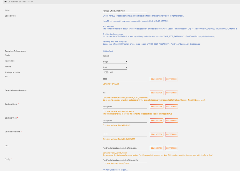

Wollte ich auch fragen, es gibt aber eine docker compose Datei
https://github.com/photoprism/photoprism/blob/develop/docker-compose.postgres.yml
Danke schn mal für die Antworten.
Habe jetzt MariaDB nochmals probiert, leider auch ohne Erfolg.
Irgendwie hat Photoprism kein Zugriff...
Den Port habe natürlich entsprechend auf IP:3306 gesetzt für MariaDB.

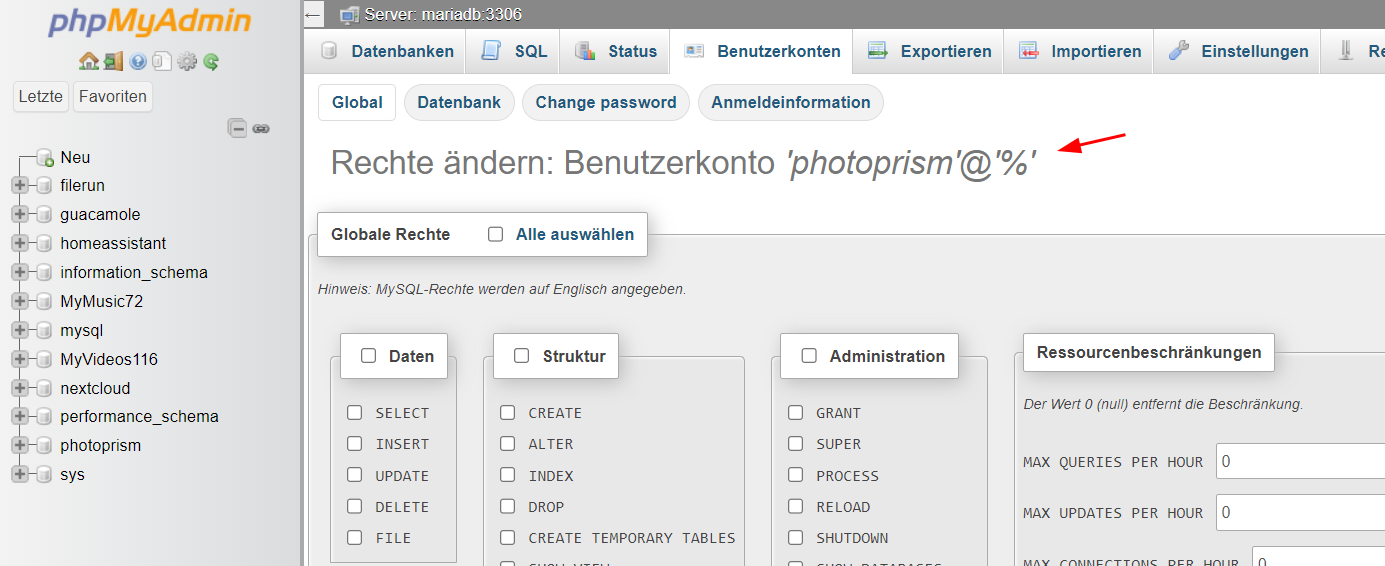

Natürlich in der mariadb Konsole eingegeben um den User dort anzulegen ?
Gesendet von iPhone mit Tapatalk
Ja, habe es in der MariaDB eingegeben.
Das Log ist von Photoprism.
Muss ich ggf. das % durch den zugelassenen IP-Bereich anpassen?
nope, das % bedeutet alles ist erlaubt ... du könntest es einschränken, macht aber aktuell keinen Sinn ...
nutzt du Sonderzeichen im user / pass ?
nee, nur Kleinschreubung und eine Zahl...

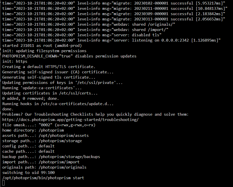

dann fällt mir nichts mehr Schlaues ein ... und du hast auch umgestellt auf "mariadb" als hostname wie empfohlen ... ansonsten, sorry.

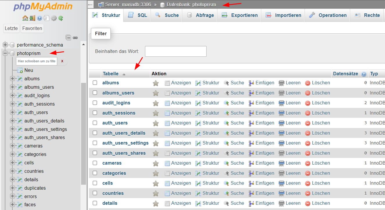

zum Spaß, funktioniert oob hier ... mal auf die Schnelle einfach installiert ... vorher den user halt mit % eingegeben
fang vielleicht nochmal von vorne an ?
Hat funktioniert... 🙂
Habe die Container nochmals gelöscht und alle Daten in AppData ebenfalls.
Alles nochmal von neuen eingerichtet, User über die Konsole angelegt und siehe da.... es funktioniert.
Danke!!
