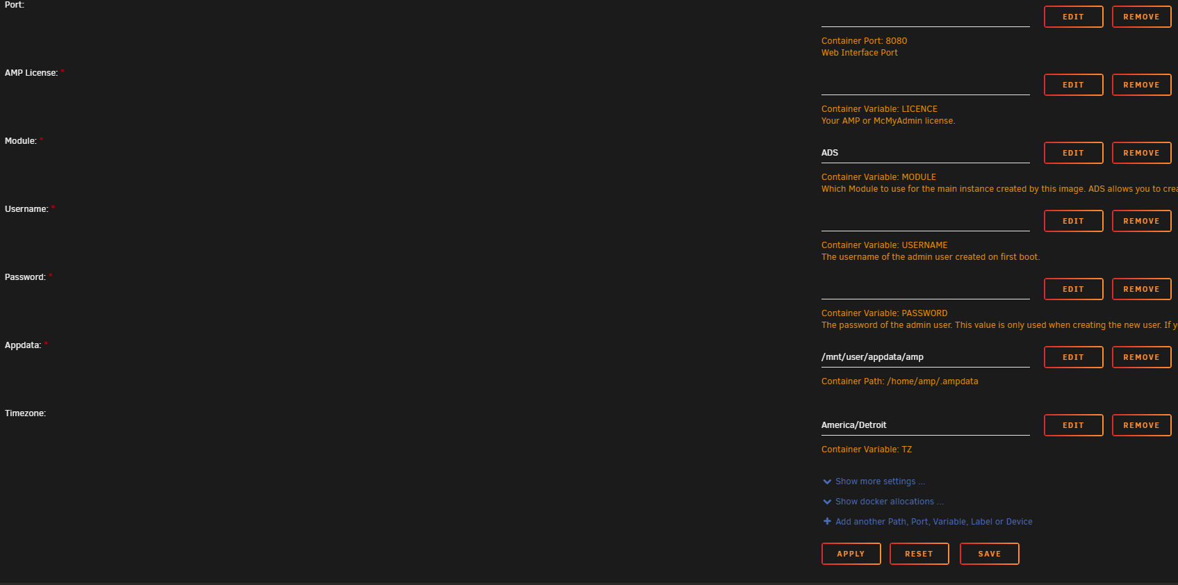

findet sich hier noch jemand der mir genau erklären kann wo ich welchen Befehl einfügen muss damit docker.socket an den AMP Container weitergeleitet wird? Ziel ist es aus AMP heraus weitere Docker Container erstellen zu lassen.

57 minutes ago, ph.neutral said:
Danke schonmal....
Beispiel
dieses Eingabefeld gibt es leider nicht...
1274208040_OperaMomentaufnahme_2023-10-19_130043_server.local.thumb.png.22f89757896f32c43a7029385531124a.png

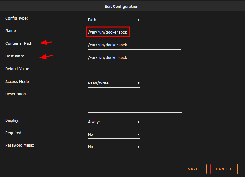

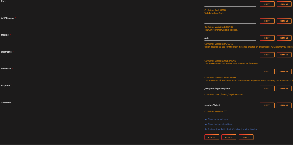

Dann musst du es erstellen:

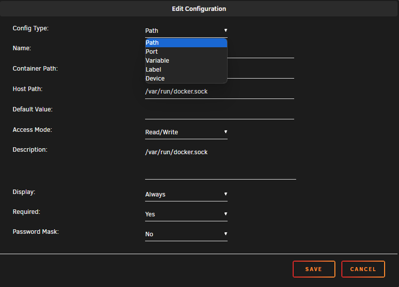

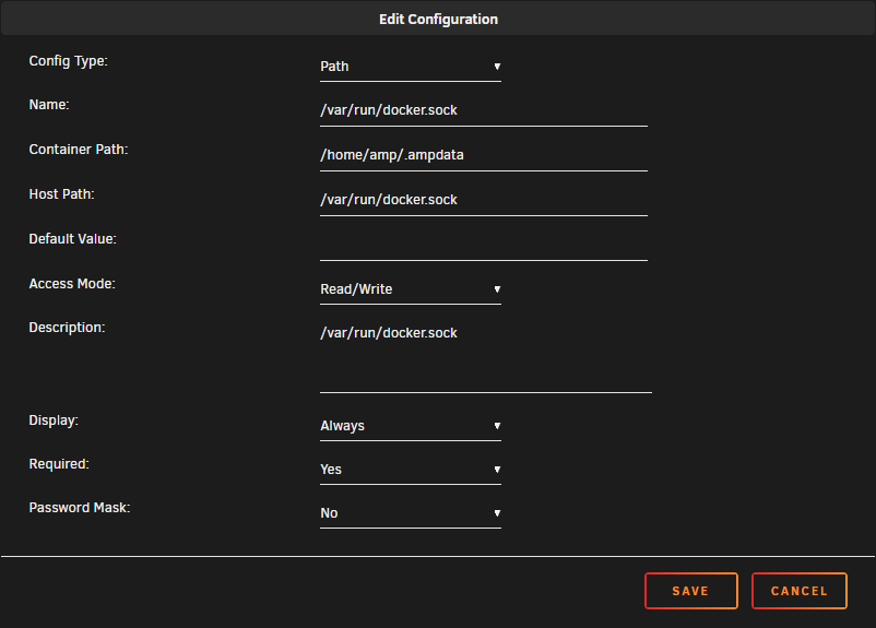

welche option muss man dafür denn auswählen?
so hab ich das jetzt eingestellt, aber dann tritt anscheinend ein so heftiger Fehler auf, das der AMP Container direkt komplett gelöscht wird.
Genau die du gewählt hast, Path und den Host und Container Path gleich setzen.
Aber sei dir dabei bewusst das du die Container dann auf Unraid erstellst die du in AMP erstellst und das vermutlich am Docker Dashboard nicht sonderlich schön aussieht.

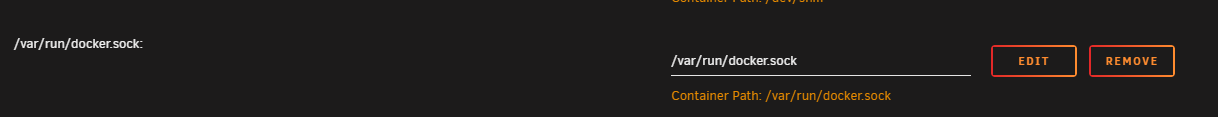

wie @ich777 bereits erwähnt hat, 1:1, wie mein Beispiel oben, hier die ausführliche Version
Name ist natürlich egal ... ;)

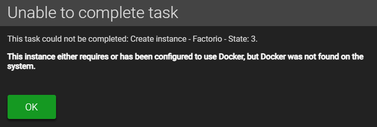

ich hab das einfach mal als Solution markiert. Ihr werdet sicherlich recht haben, nur leider funktioniert es nicht für AMP.
Wenn man versucht ein Spiel im Container zu starten, dann bekommt man immer noch eine Fehlermeldung das was mit Docker nicht stimmt.
Anscheinend ein tiefgreifenderes Problem.
Trotzdem danke für die Mühe!
Docker in Docker funktioniert nicht, es würde in LXC funktionieren.

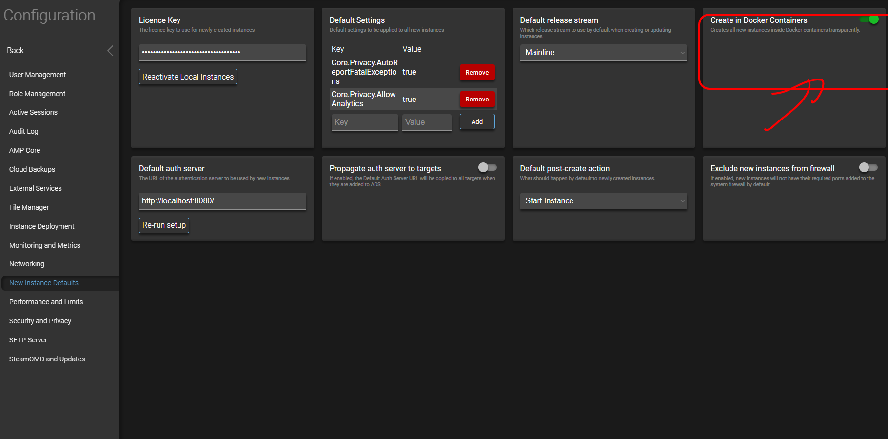

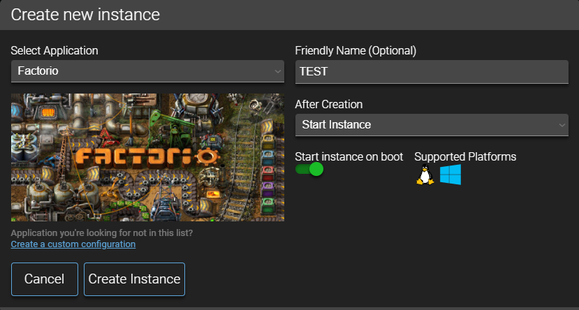

Ja, AMP startet und beendet selbststädig Docker Container mit der Ausgewählten Software im Container. Ähnlich wie portainer.ce

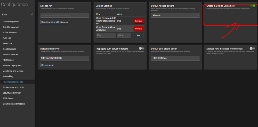

hier ein paar Bilder:
1126250299_OperaMomentaufnahme_2023-10-19_151536_192_168_178_51.thumb.png.7463b3ecd6cd79ad62d6e840e7159683.png
332757608_OperaMomentaufnahme_2023-10-19_151702_192_168_178_51.png.cddd7020e3c130b54aa9e2a633f10c62.png
1637968009_OperaMomentaufnahme_2023-10-19_151952_192_168_178_51.png.66915a6c6850f2bd59c634651c7ea3fe.png
Installiert man z.b. Docker und AMP herkömmlich unter Debian funktioniert das alles... aber das ist ja logisch... hier wird es wohl ziemlich kompliziert 🤷‍♂️
Nein, das ist eben komplett anders, Docker in Docker funktioniert nicht, Portainer.ce verwendet nur den docker.socket um neue container auf Unraid zu erstellen.
In LXC funktioniert es, aber du musst dich dafür noch gedulden müssen.
