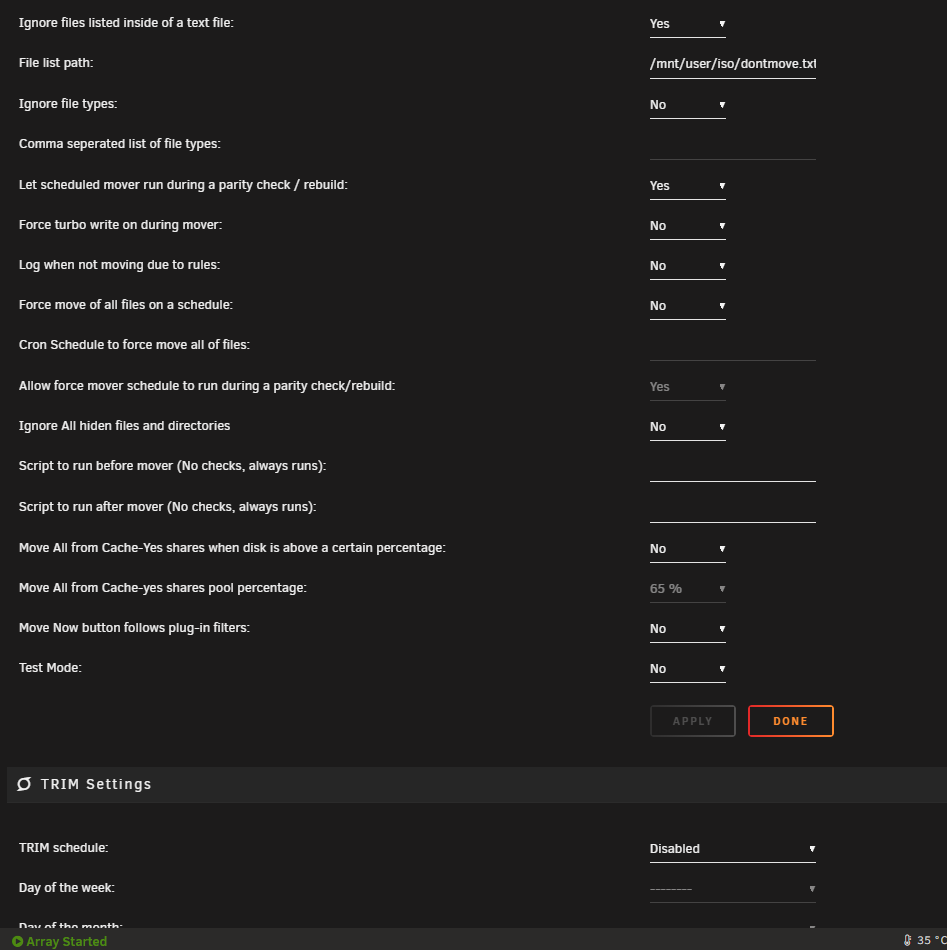

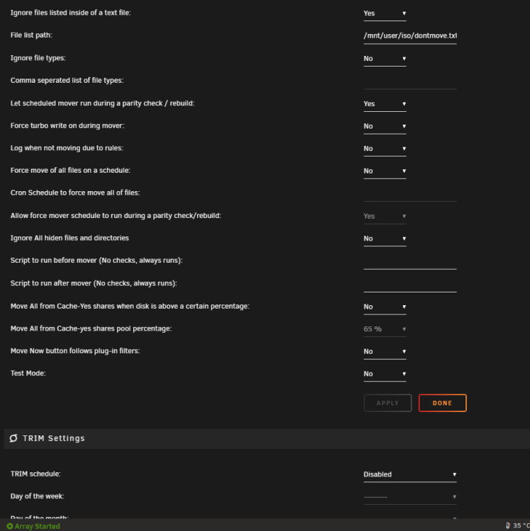

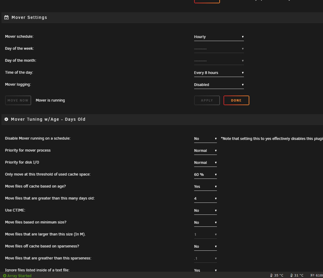

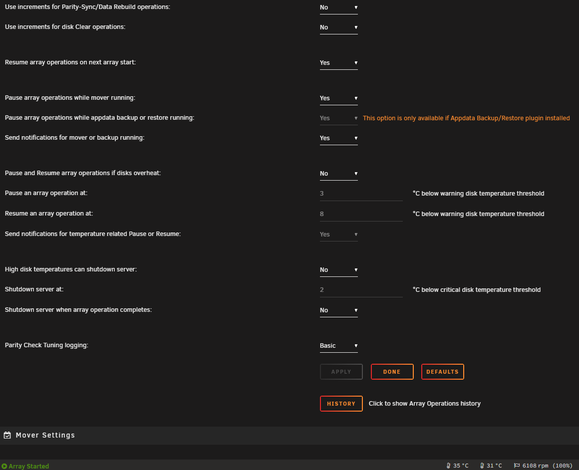

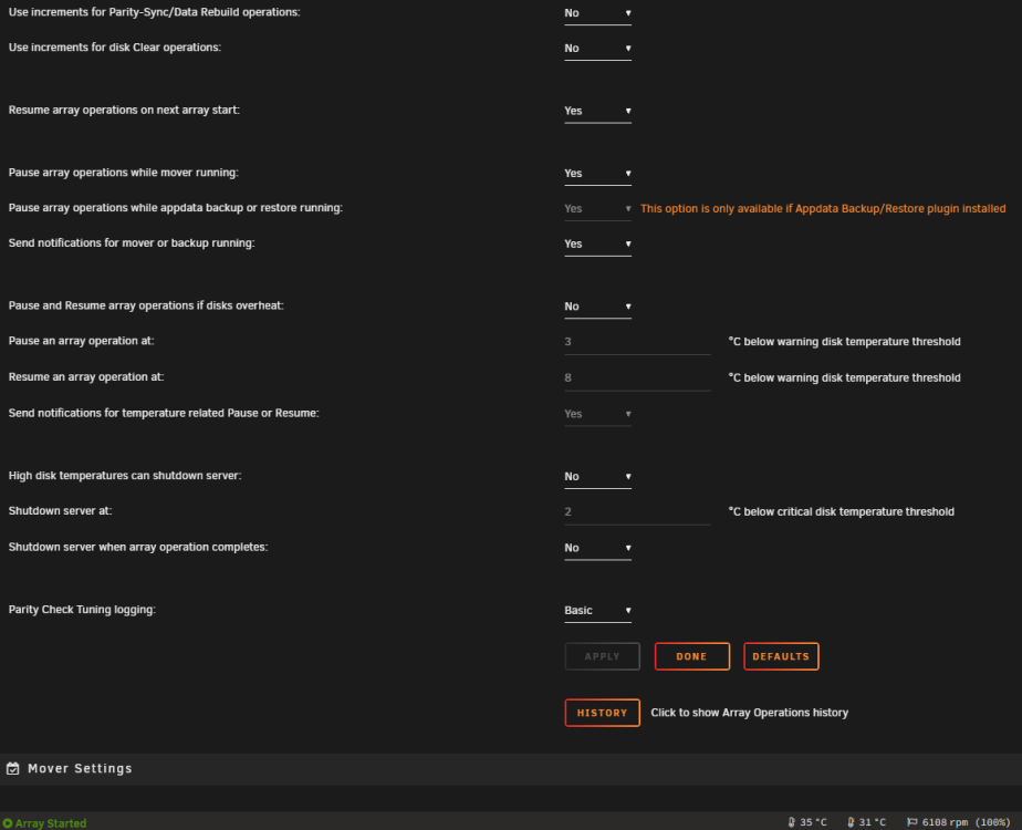

vielleicht bräuchte ich hier auch nochmal einen Tip.
Ich hab jetzt mal den Cache auf 90% voll gemacht. Eingestellt war das er den Cache ab 60% Füllstand die Daten ins Array kopiert. Er fängt damit aber nicht an. Ich musste den Mover gerade manuell starten.

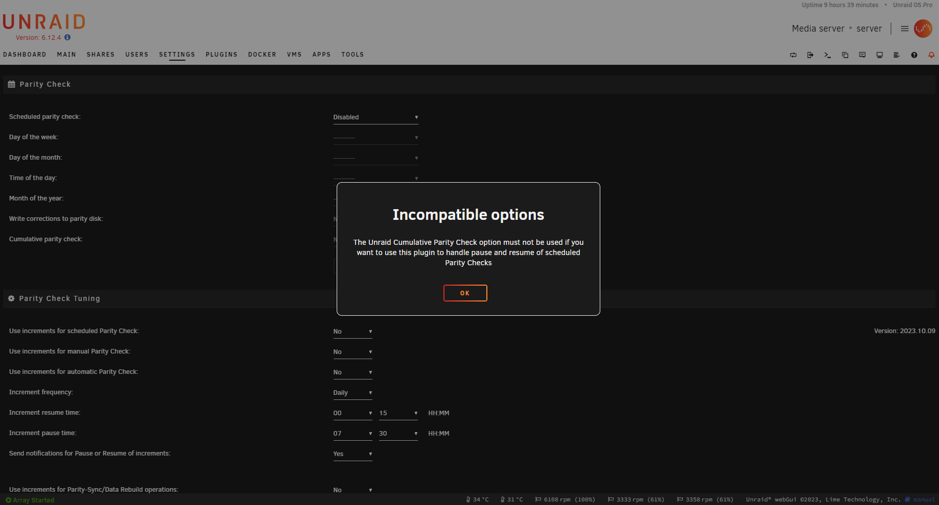

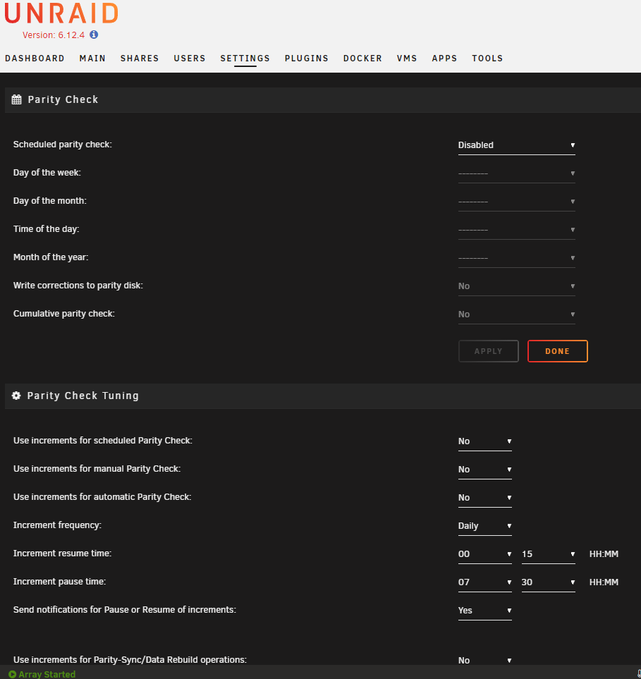

Es kommt auch immer diese komische Meldung vom ersten Bild, dabei ist dieses "Cumulative parity check" deaktiviert wie man sehen kann. Ich hab sogar extra den "Scheduled parity check" deaktiviert.

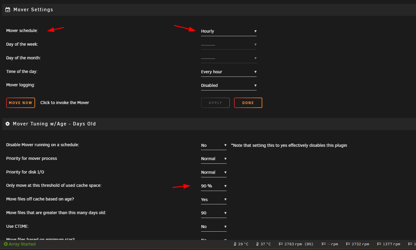

du musst den Mover natürlich starten ... du hast Ihn aktuell deaktiviert (scheduled parity check) ... das mover tuning plugin stellt Optionen dar WENN der mover läuft, macht das nicht komplett eigenständig, steht auch in der readme ;)
Beispiel, ich nutze mover auch nach "Füllgrad", lasse daher den mover stündlich laufen ... der schaut jetzt stündlich, wenn > 90 % hier, dann moved er ... vorher nicht.
Besten Dank! Daran hat es gelegen 👍
