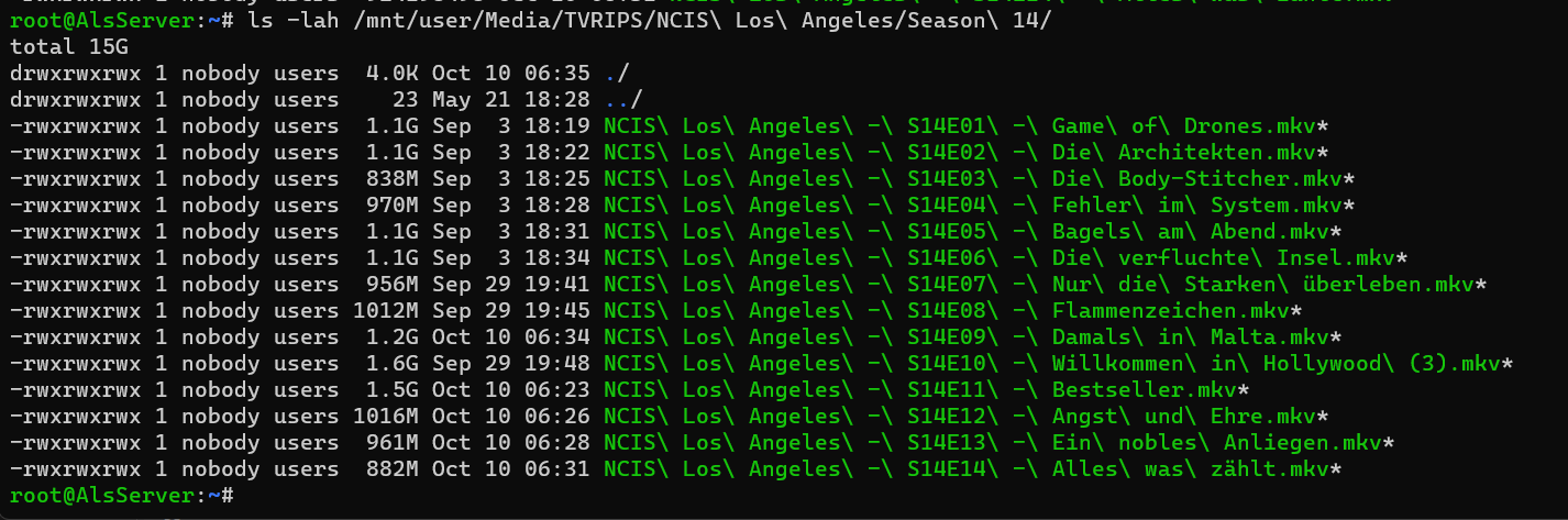

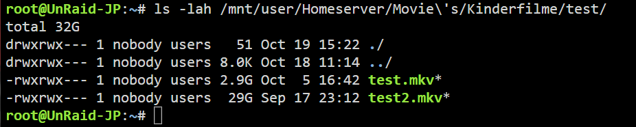

So sieht der Ordner im Terminal aus. Rechte stimmen wie gesagt. Beide Filme werden aber nicht gefunden.

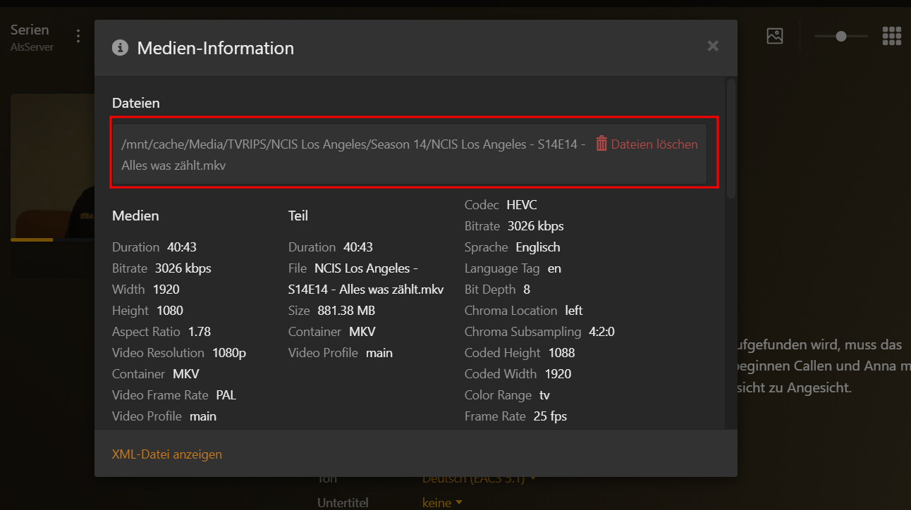

Bei den alten Filme die nicht funktionieren kommt in Plex diese Meldung:
Solved by alturismo
was kommt denn in der Mediainfo ... normal steht da wahrscheinlich "nicht mehr verfügbar".

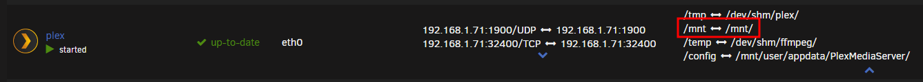

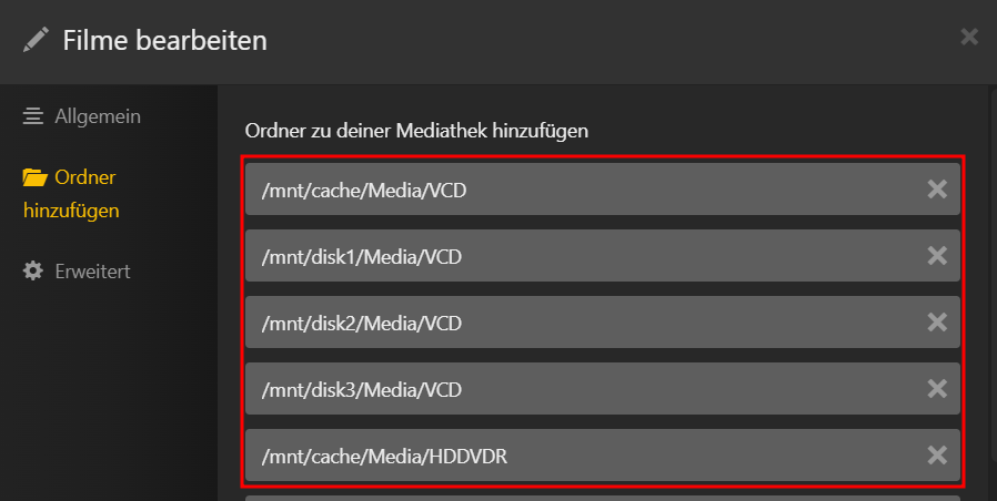

zeig mal lieber deine mounts im Plex Docker, ein Beispiel eines Pfades wo es nicht geht laut Mediainfo und wie du deine Bibliotheken eingebunden hast ...
Beispiel (da ich ungern umdenke ...)
dann, wie sieht das bei dir aus ... (das hier nicht als korrekten Maßstab nehmen, nur ein Beispiel ...)
und dann bei einem Film wo nicht geht, Mediainfo ... Top Part

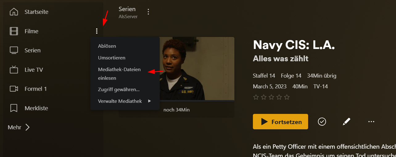

dann kann man eher was dazu sagen ... und natürlich hast du nach deinem move und "was auch immer" die Bibliotheken neu gescanned ... ;)

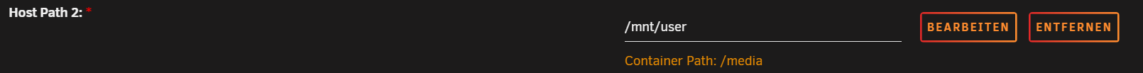

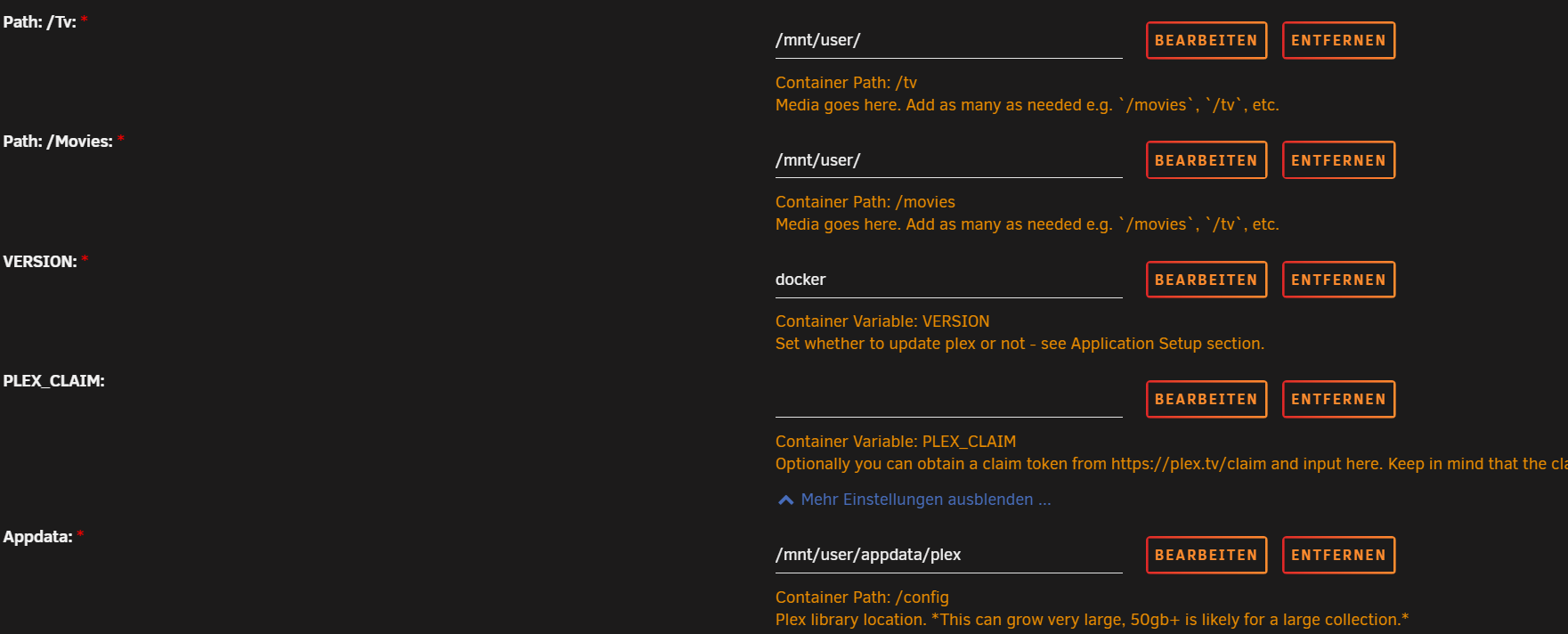

Vielen Dank für deine Antwort.
Die Verzeichnisse sind wie bei dir auch (halt auf mein Plex bezogen)
So in Docker-Einstellungen:

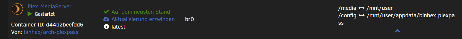

So dann unter Docker:

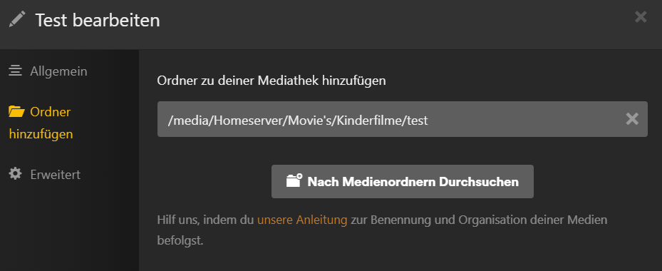

und dann noch so in Plex:
In den Medien-Infos des jeweiligen Films (egal ob er funktioniert oder nicht) dann entsprechen auch das richtige Verzeichnis
Mediathek habe ich auch schon mehrmals neu eingelesen (leider immer ohne Erfolg)
Ich hoffe die Angaben sind so wie du wolltest?

dann zeig mal zumindest bitte den output von
/mnt/user/homeserver/Movie's/Kinderfilme/test
einen screen wie hier bitte

Mit Angabe die dir fehlt meinst du Screen vom Terminal?
Also das?

8 hours ago, Lestad980 said:
Also das?
ja, test.mkv wird er halt sicherlich nicht scrapen können, sollte aber zumindest erscheinen ...
Grundsätzlich sollte das aber passen, jetzt bleiben nur die Plex logs und schauen ... oder tatsächlich Plex richtig platt machen und neu ... die Meisten nutzen übrigens linuxserver oder der offiziellen plexinc Docker, das auch nur als Info.

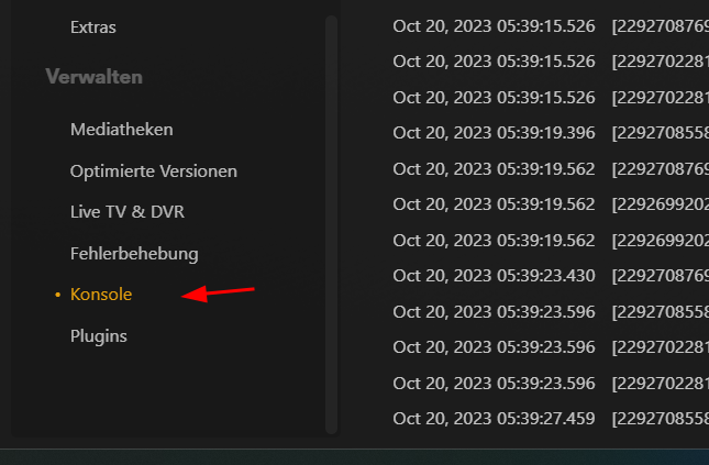

Plex logs (Fehler) findest du unter Einstellungen, unten links, Konsole
am Besten, 2 Sessions aufmachen, 1x Start screen (um dann Einlesen zu triggern), 1x mit offenem Konsole Fenster um den Fehler zu sehen.

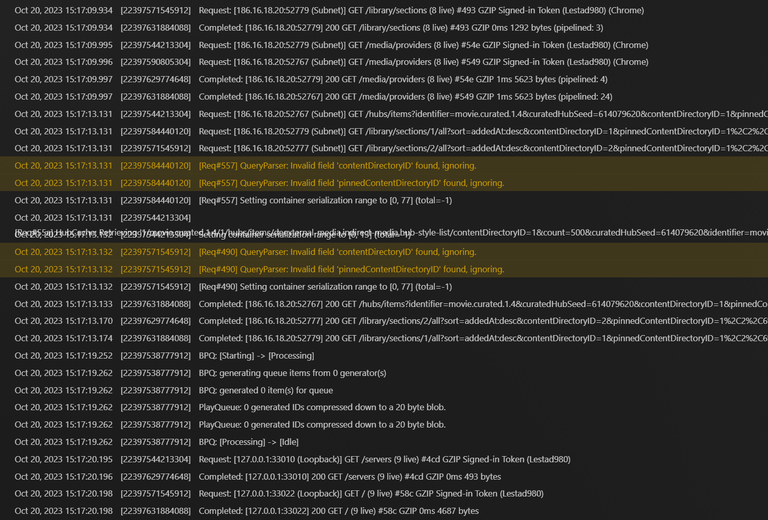

Auszüge der Konsole. Leider kommt da sehr viel und ich weis leider nicht was relevant ist.
Bei Aktualisierung der "TEST"-Mediathek kommt unter anderem dieses:
(hab mal Screenshot von dem Bereich gewählt weil da was gelb ist)

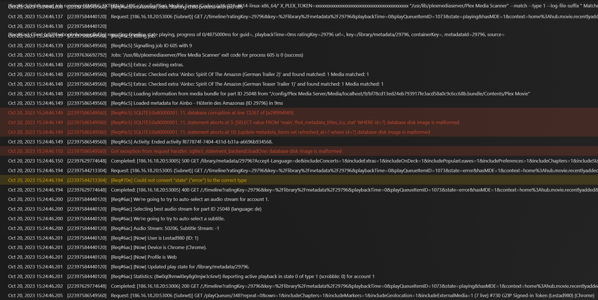

Wenn ich den Film starten möchte wo dann die "Inhalt nicht verfügbar"-Medlung kommt sieht es so aus:
(und hier Screenshot von dem Bereich weil da was rot ist)

Update. Ich habe mal in Google den 1.ten roten Eintrag eingegeben.
( [Req#d86] SQLITE3:0x80000001, 11, database corruption at line 72267 of [a29f994989] )

Dann habe ich noch nach dem 2.ten roten Eintrag gesucht.
( [req#644b] sqlite3:0x80000001, 11, statement aborts at 3: [select value from 'main'.'fts4_metadata_titles_icu_stat' where id=?] database disk image is malformed )

4 hours ago, Lestad980 said:
database corruption
Das ist eindeutig. Die Datenbank ist kaputt. Hast Du Backups? Hast Du automatische Backups in den Plex Einstellungen "Geplante Aufgaben" eingerichtet?
Die gelben Warnungen sind irrelevant, Plex hat immer einen Mismatch zwischen den Feldern in der Datenbank und seinen Abfragen. Das ist schon lange so.
wie @hawihoney erwähnte, database im Eimer ... entweder backup nutzen (das Plex native, ein exhtes backup, ..) oder wirklich neu aufsetzen wenn eh alles im Eimer ist

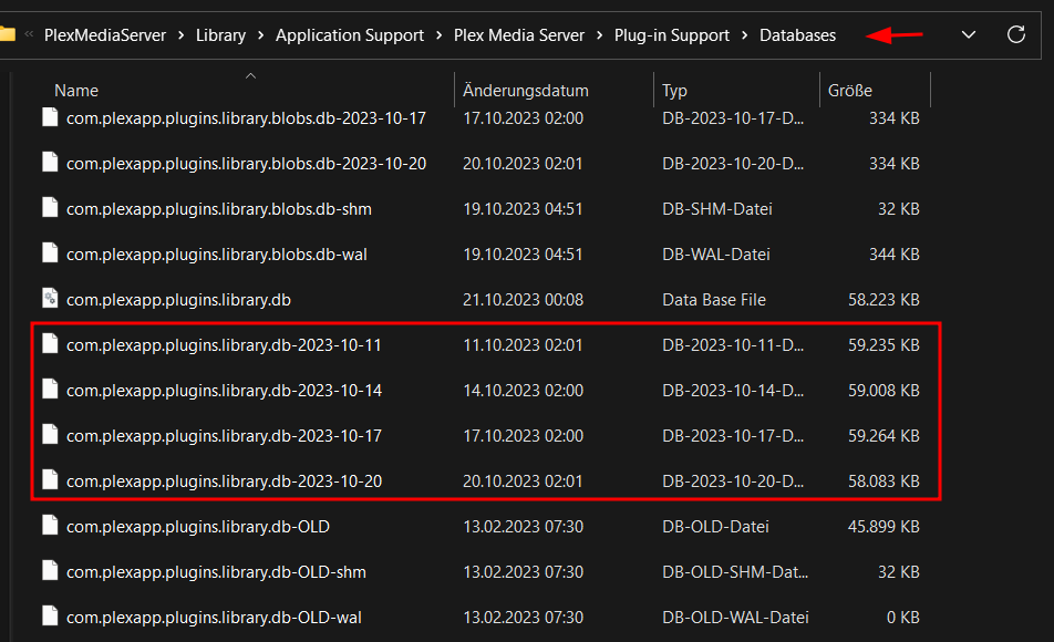

sofern aktiv, hier liegen backups seitens plex ...
ein Versuch wäre noch wenn nicht eh bereits alles kapuut ist ;) plex docker stop, ...library.db raus, eine backup umbenennen (datum hinten weg), plex starten und hoffen ... mit etwas Glück .... geht es wieder ;)
