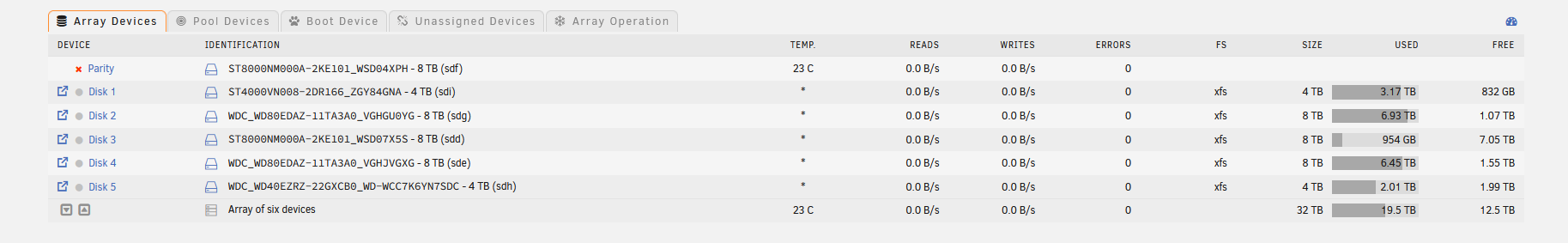

da ich außer "parity disabled" nichts sehe ... mach mal bitte noch einen screen deines Main Tabs wo alle disks sind
Erledige ich heute Abend

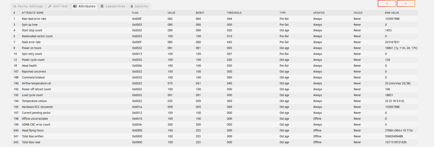

Für den Fall der Fälle dass sie doch defekt ist, wie würdest du das testen?

festplatte einfach an einen anderen PC anschließen (ich nutze dafür Windows PC). Wenn die sich meldet, mal die Smartwerte anscheuen. Wenn dei sich nicht meldet, mal beim Start laufen ob die überhaupt anläuft.

Läuft an, SMART in Ordnung
Habe mich bei den Power-On-Hours vertan, sind keine 2500 sondern 16000. Ttotzdem immernoch kein weltbewegender Wert.
