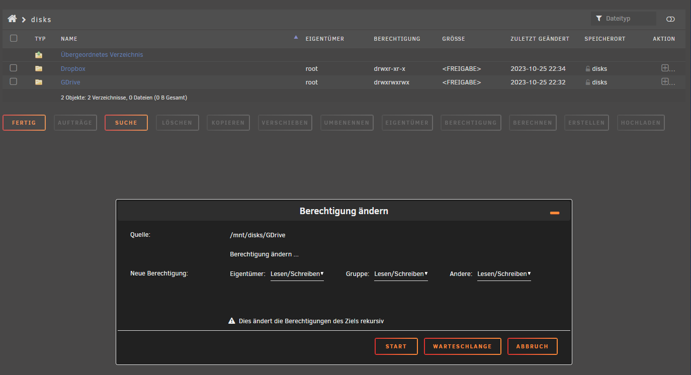

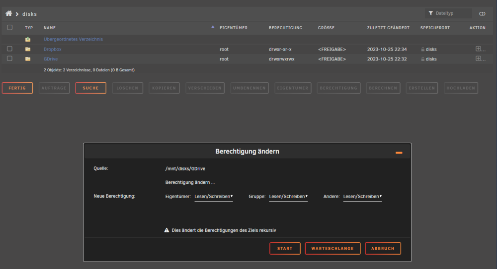

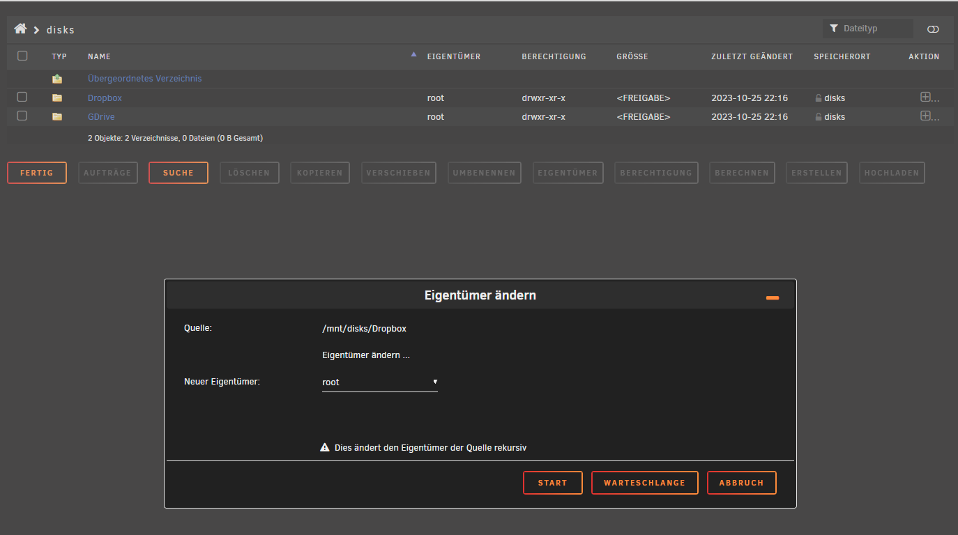

October 25, 20233 yr Author de mount Befehl gibt: "[1] 6024" zurück Beim ersten Versuch hat es glaube ich nicht funktioniert. Da sah meine Conifg dann so aus: Ich habe es dann noch Mal versucht und ich denke die Berechtigungen wurden anders gesetzt, dementsprechend sieht es jetzt so aus und funktioniert auch: Ich möchte ja aber nicht, dass jeder zugreifen kann. Ich dachte paralel schon ob ich den Eigentümer nicht wechseln könnte weil er mit unter Windows auch sagt ich brauche die Berechtigung von "´\root" aber wenn ich etwas anderes anwähle wird nichts geändert. Wir scheinen ja aber auf dem richtigen Weg zu sein, von daher bin ich gespannt wie es weiter geht
October 25, 20233 yr Das nicht jeder zugreifen kann, wird ja über die SMB Extras geregelt. Also nochmal zurück, ohne die Berechtigungen manuell zu ändern "letzter Screenshot". 1. fusermount -u /mnt/disks/GDrive 2. fusermount -u /mnt/disks/Dropbox 3. rm -r /mnt/disks/GDrive 4. rm -r /mnt/disks/Dropbox 5. mkdir -p /mnt/disks/GDrive 6. Unraid Console => rclone mount --max-read-ahead 1024k --allow-other --vfs-cache-mode writes GDrive: /mnt/disks/GDrive & 7. SMB stoppen 8. SMB Extras: [rclone Drives] path = /mnt/disks browseable = yes # Private writeable = no read list = write list = DEINWINDOWSUSER valid users = DEINWINDOWSUSER case sensitive = auto preserve case = yes short preserve case = yes vfs objects = 9. SMB starten 10. Testen Wenn das nun funktioniert, stoppst du den SMB, änderst mal in den SMB Extras von DEINWINDOWSUSER auf irgendeinen willkürlichen Namen, startest SMB und schaust, ob der Zugriff dann immer noch geht. Und wenn das dann mit GDrive geklappt hat, sollte es analog auch mit Dropbox funktionieren. Edited October 25, 20233 yr by cyp2k
