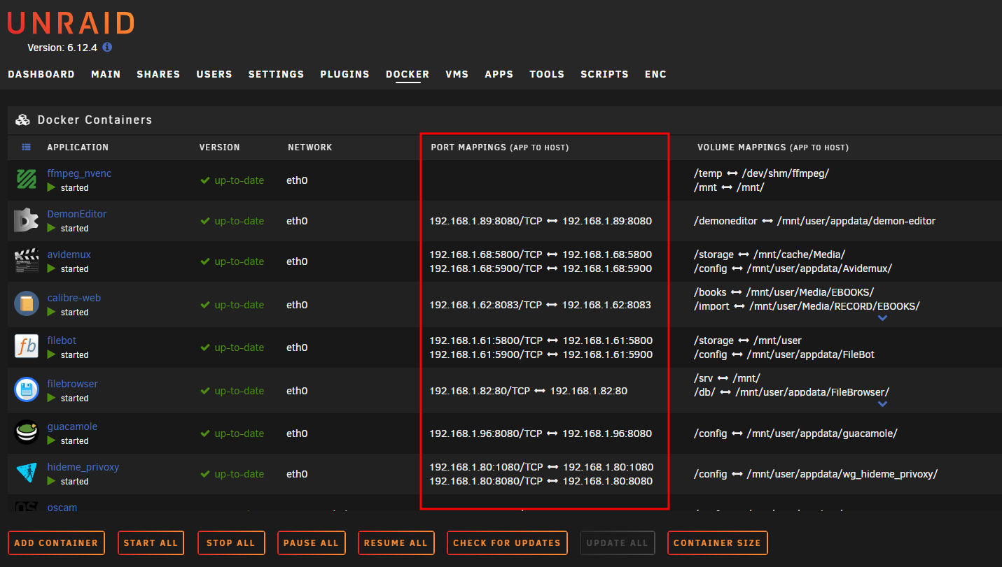

Habe meinen Pihole noch mit fester IP an der br0 Schnitstelle am laufen und für Tvheadend extra IPs erstellt (für die Tuner) weil ich es damals mit vlan nicht hinbekommen habe.
Plex, Tvheadend und Guacamole sind über Wireguard extern Erreichbar (umgehen ipv6 an dslight)
Also einfach mal schnell was ändern ist da nicht deswegen frage ich euch wie ich es am besten herausfinden kann?

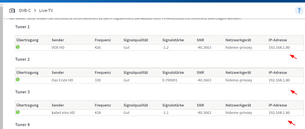

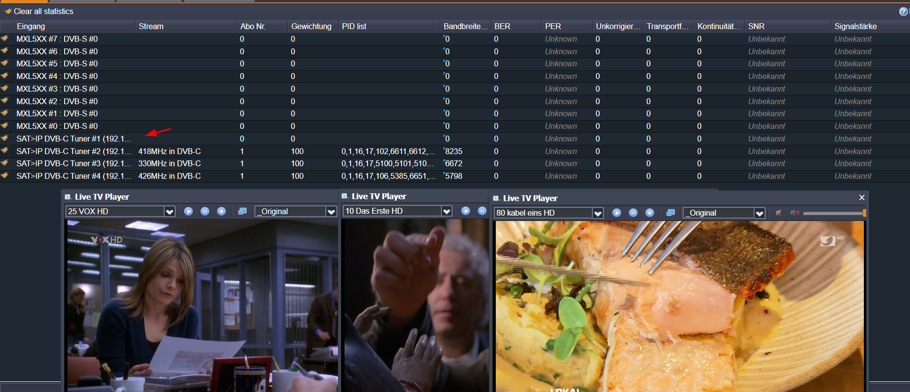

das wird jedoch seit einiger Zeit nicht mehr benötigt ... nur am Rand erwähnt ;)
die Fritz kann jetzt richtiges SAT IP und es müssen nicht mehr 4 verschiedene IP's sein .. ich meine mit 7.x war das bereits gegessen, zu 6.x war das noch nötig ;) sprich, das kannst du retour ändern wenn du willst ...
Beispiel
ansonsten, ja, da du sicherlich Fritz User bist (wegen Kabel ...) musst du auch bitte die Umstellungen vornehmen, ansonsten hast du das (bekannte) macvlan Problem seit 6.12 ... wurde mit der 6.12.4 fixed, aber die Änderungen müssen vorgenommen werden.

dass die Fritzbox das jetzt auch mit ein und der selben IP kann wusste ich nicht das macht es natürlich viel einfacher, das habe ich gleich mal umgestellt und es geht auch.

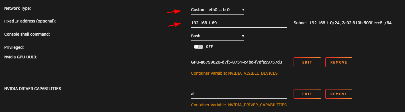

das musst du halt 1 x neu machen in allen Dockern, Umstellung auf custom eth0 - br0, IP zuweisen, fertig.
