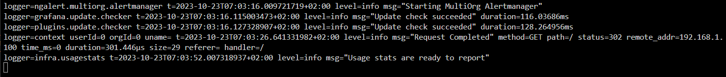

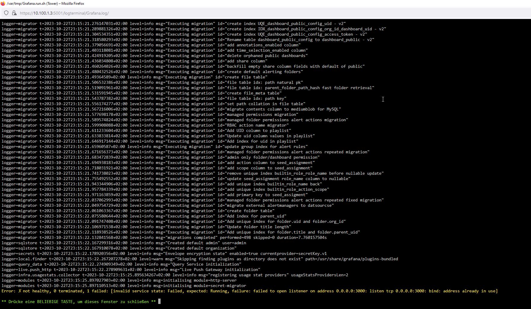

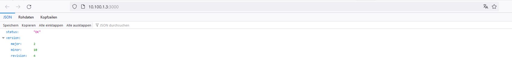

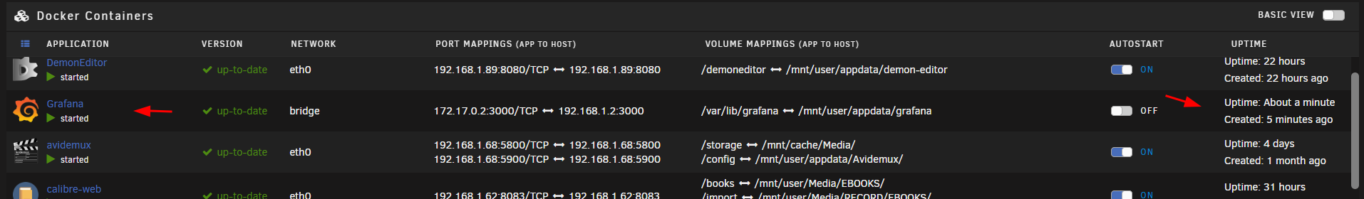

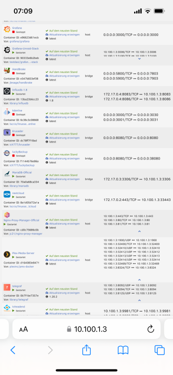

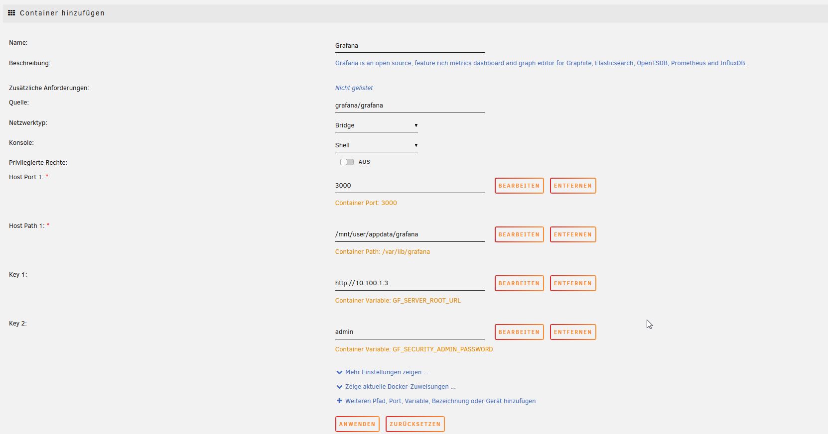

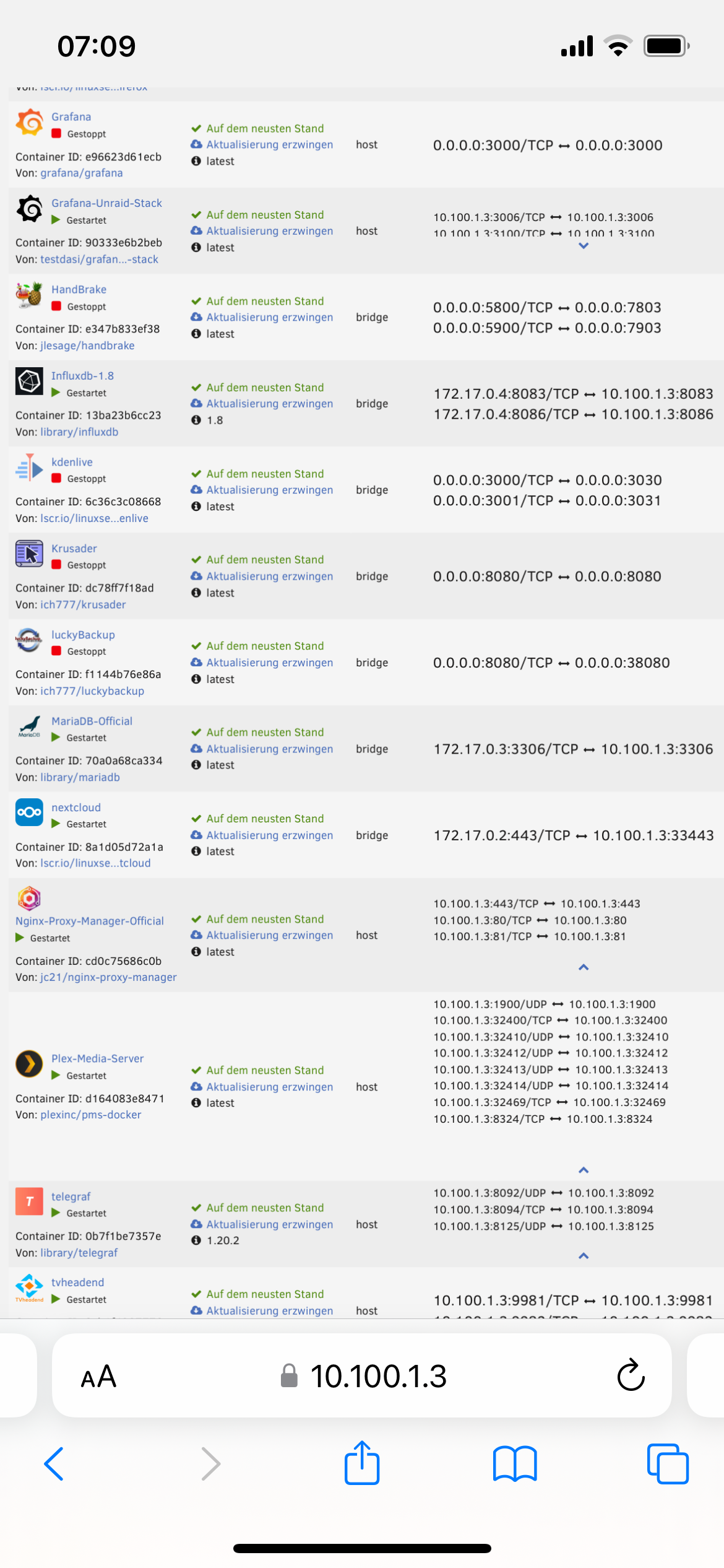

ich hab grafana instaliert nach dem ändern der schreib rechte läuft der docker auch. Nur öffnet sich die WebGui nicht und nach kurzer Zeit stoppt der docker wieder. Hab mal paar blider angehängt. Vieleicht kann mir hier jemand helfen?

aber zum Start vielleicht eins, redis url ... wie kommst du auf http:// ... ? wenn überhaupt wäre dies redis://... oder nur die IP, je nach Docker Vorgabe, nur als Info ;)

lass die Variable mal leer oder ergänze :3000 (dep passenden Port) noch dazu.
Es geht mir ja nicht um es übern Proxy aufzurufen. Ich will doch nur per http://ip:3000 auf die gui zugreifen um grafana einzustellen und Dashboards anzulegen.

dann lösche die Variable, falsch ausfüllen wird sicher nichts bringen, daher der Hinweis die ist für den RP Betrieb ...
wenn du das nicht machst, weg damit ;)
und zum Schluss bevor das endlos wird, du hast auch nichts anderes bereits auf port 300 auf Unraid laufen ?
Fehler sagt ja aus

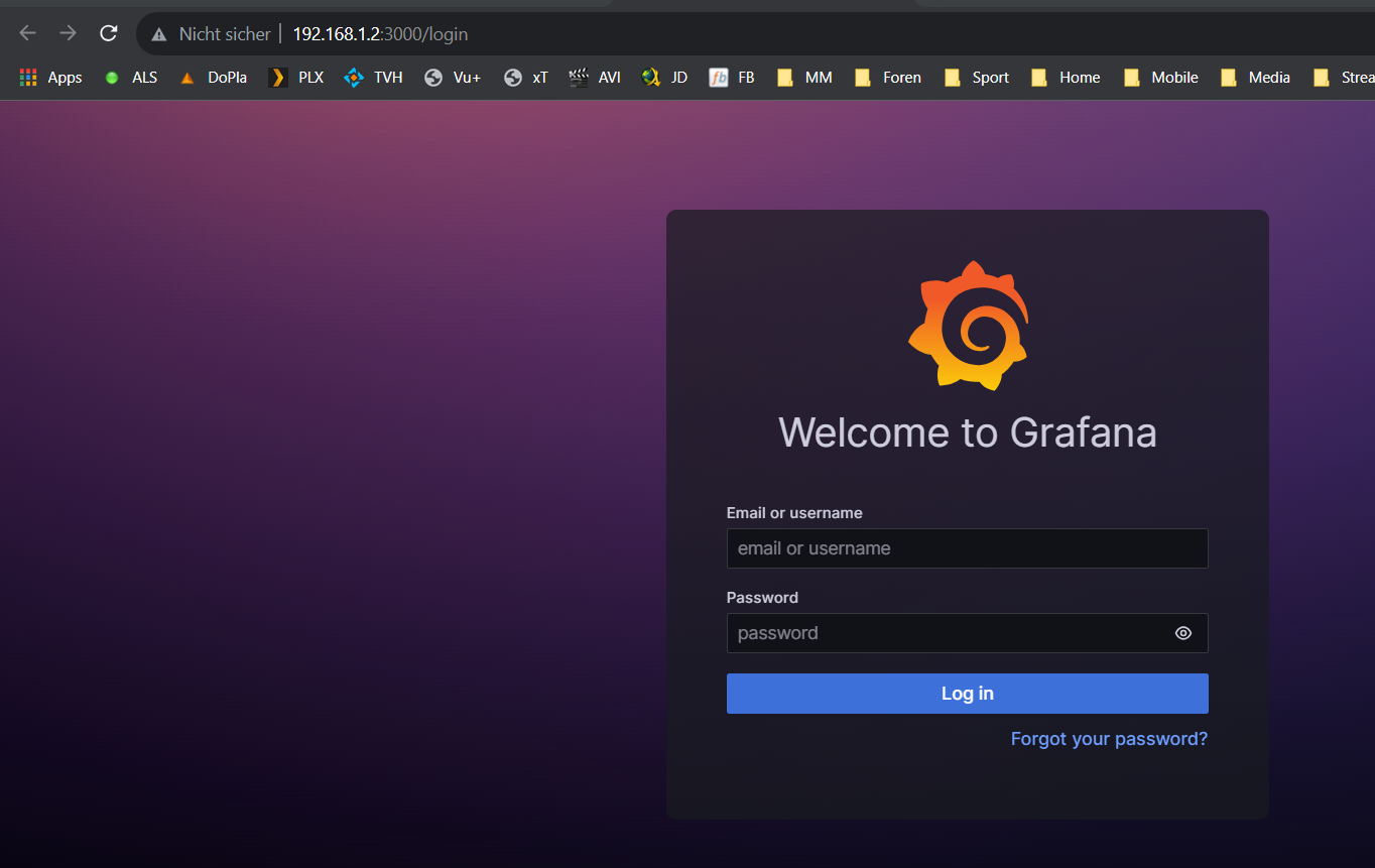

ich hab den jetzt mal schnell hier installiert (inkl. Schreibrechte ...)
ergebnis
logs

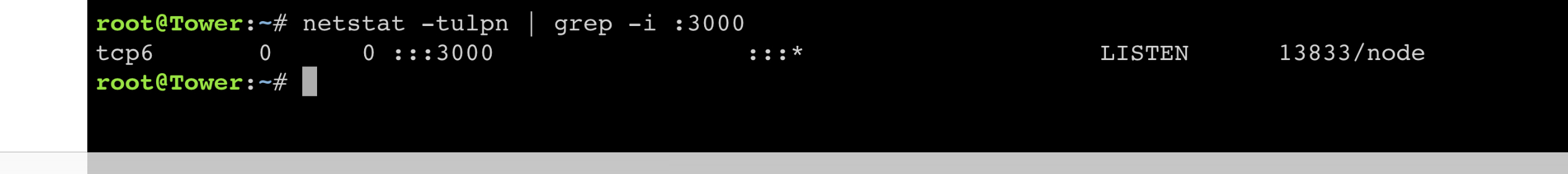

wobei ich mal das auf dem host ausführen würde
netstat -tulpn | grep -i :3000
Hab ich gemacht kann aber nix mit anfangen.IMG_1520.thumb.jpeg.3d92a697bca180c0002738968026f2dd.jpeg
ich schätze Grafana lief nicht dabei, sprich, du hast einen Prozess der bereits auf Port 3000 listened ... auf dem Host ...
also einer deiner Docker welche im Host mode laufen ... und Nein, in der Docker Übersicht siehst du nur die exposed Ports ... können aber auch noch mehr sein ...
oder du hast noch ein plugin laufen wo das auslöst ...
du kannst jetzt noch folgendes machen
readlink -f /proc/13833/exe
dann hast du noch zusätzlichen einen Pfad des ausführenden Prozesses ...
Danke für deine Hilfe hab jetzt einfach neu installiert nicht mehr als Host und mit anderem Port nun funktioniert es.
