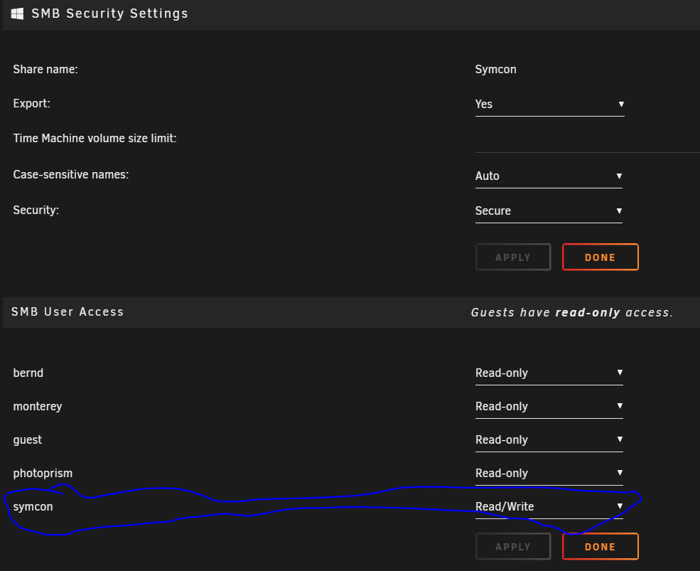

Servus @Sancho. Mit so wenig Infos wird dir hier leider niemand helfen können. zeig doch mal einen Screenshot von der Konfiguration des shares.
Und am besten auch vom Netzlaufwerk in Windows.
Hi @cz13, hier die Einstellungen. Fehlt noch eine Info? 🤔
Ich kann den Share browsen aber nicht editieren.

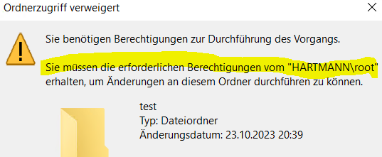

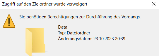

Ich habe jetzt auf Public gestellt, keine Änderung.... bzw doch, die Fehlermeldung sieht jetzt anders aus

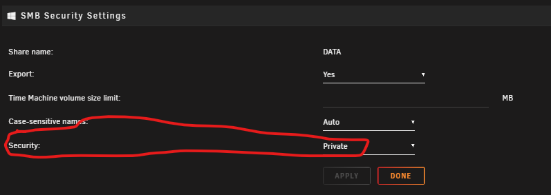

Stell den Share testweise mal auf
Security: Private
um!
Ich hatte mit Secure auch Probleme, mit Private klappt es wunderbar in meinem Netz.

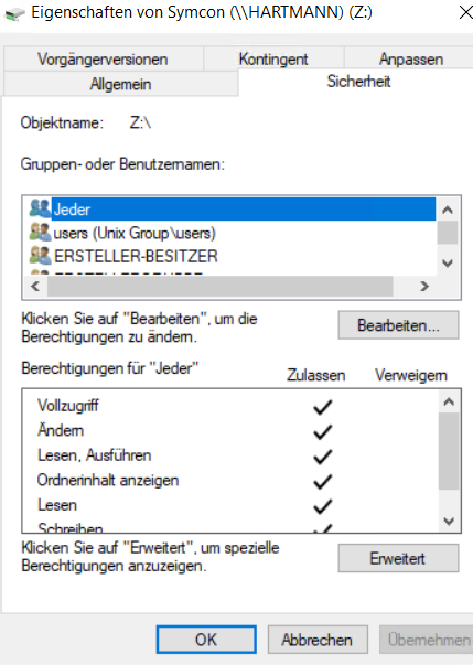

Das Problem hat sich gelöst.... Ich war die ganze Zeit in Unterordnern des Shares unterwegs. Diese Unterordner hatten nicht die gleichen Permissions wie das Share.
Nachdem ich die Rechte übernommen hatte hat es einwandfrei funktioniert.
