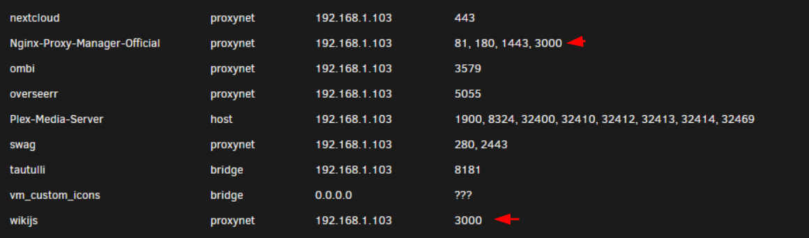

screenshot des Dockertabs wo man IP's / Ports sieht und screenshot deiner Portweiterleitungen aus dem Router, dann kann jemand sicher besser was dazu sagen.

Grüsse im Anhang die Bilder
Zwei Dinge fallen mir da auf:
1. Setzt du tatsächlich NPM UND Swag parallel ein?
2. Die Portweiterleitung für Swag geht auf 80 bzw 443. Laut der Docker Übersicht hast du aber 280 und 2443 konfiguriert?!

Nextcloud lauscht zwar auch auf 443 aber sollte ja eigentlich eine andere IP sein. Hast du das sonst mal geprüft, das die Weiterleitung auch wirklich an die Swag IP geht. Hast du im Screenshot geschwärzt, daher frag ich mal

Update der screens bitte ... war ja vorher auch falsch ;)
mit "maskierten" LAN IP's ... suche ich mich jetzt auch nicht ernsthaft durch ;) komm ... für was macht man LAN IP's unkenntlich ;)
extern 80 + 443 > swag, IP entsprechend der IP und den Ports, je nachdem ob jetzt proxynet, bridge ... da wird es die Unraid IP sein und dann 280 + 2443 was man da sieht ...
und man sieht ja schön dass du vorher alles auf Nextcloud gerichtet hast ... daher klar dass dann nur NC kommt.

Hab dir geantwortet. Das ist leider komplett fehl konfiguriert und kann so nicht funktionieren. Wenn das vorher ging, dann nur durch Zufall...
da fehlt ja jetzt noch die Router Konfiguration, aber egal ...
im Grunde ist es ja simpel, extern 80 > 192.168.1.103 Port 280, extern 443 > 192.168.1.103 Port 2443
