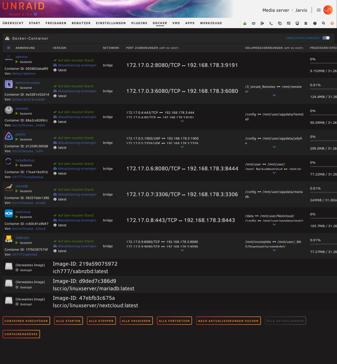

Hallo,
ich hoffe mir kann geholfen werden!?

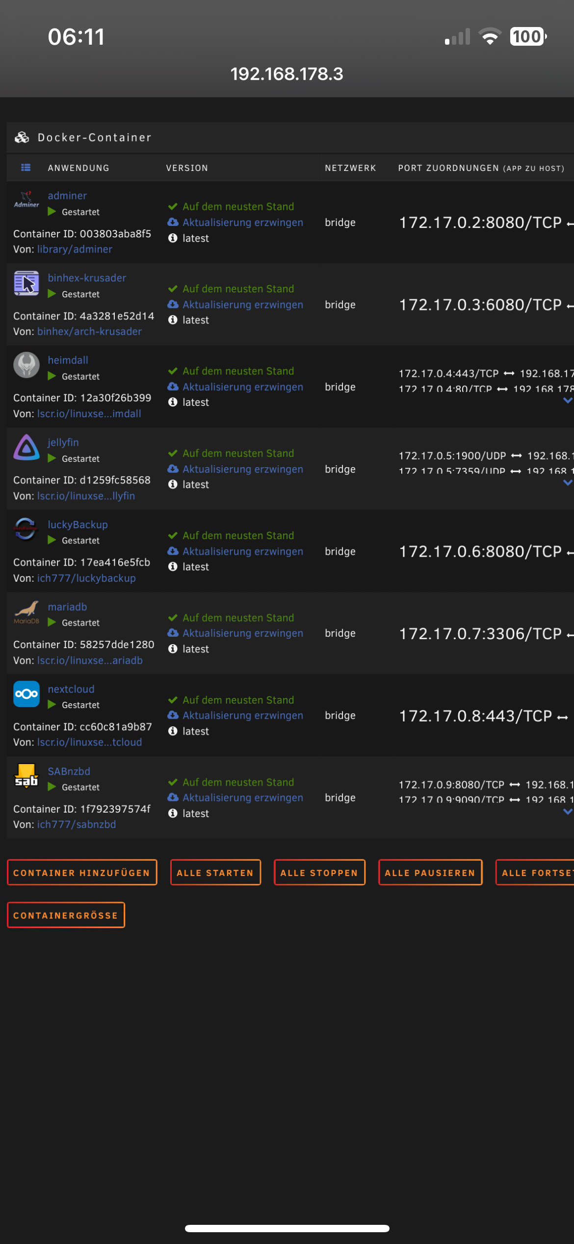

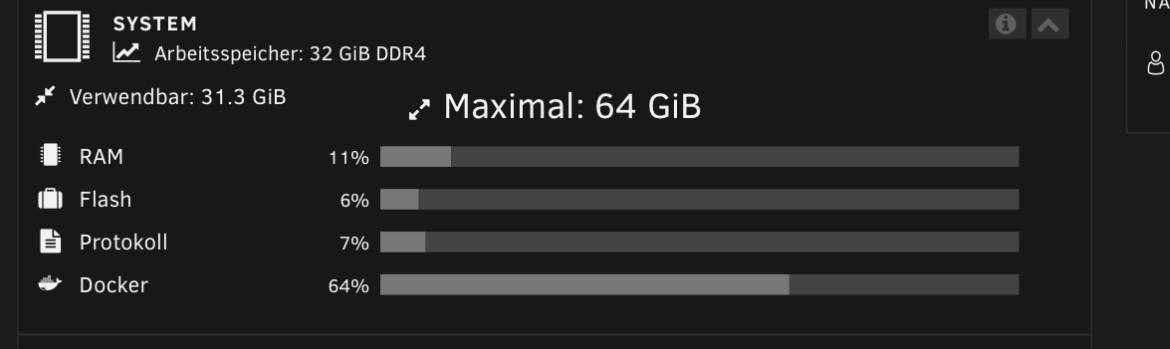

Ich habe auf meinem unraid System 8 Docker laufen(siehe Bild).
Ich habe eine Meldung bekommen das die Speicherauslastung schon recht hoch ist.
Habe ich etwas falsch installiert oder falsch eingestellt?
Am Anfang war der Wert bei ca 32% das war vor ca einem 1/2jahr. Jetzt ist dieser bei 64%(siehe Bild).
Woran kann das liegen was kann ich überprüfen?
Ein Kumpel hat ein ähnliches System und der hat einen Wert von 10% bei genauso 32gb ram.
Bei gleicher Dockeranzahl.
Ich mache gleich noch ein paar mehr Bilder rein.
wäre für jede Hilfe dankbar!

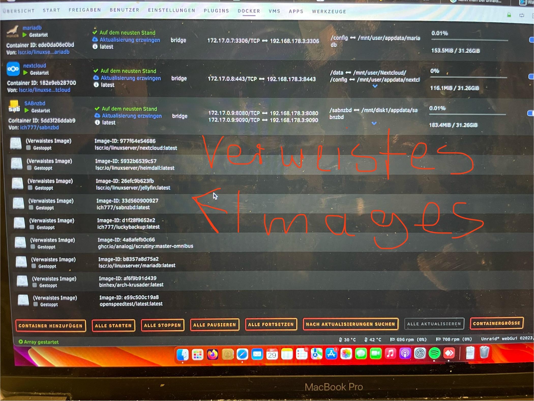

Ach ja auf einem Bild gibt es verweiste Images, können die gelöscht werden oder sind die wichtig?
vielen Dank !!!
liegt ja bei 64 % Speicherplatzbelegung
wenn du uns jetzt noch verraten würdest wie dein Docker eingestellt wäre ... könnte man ggf eine Aussage treffen ...
Docker Image (Größe ?), Docker Directory ... (Laufwerksgröße und Belegung wo das Directory liegt ?) ...
wenn (ich spekuliere jetzt) das Image wächst kann es sein dass einer (oder mehrere) Docker Daten innerhlab schreiben anstelle in Ihr appdata ...
entweder falsch konfiguriert (Pfade im mapping ODER innerhalb der App) ... oder einfach weil die entsprechende App das macht ...
die Auslastung hat nichts mit RAM zu tun, sprich, egal wieviel Ram du oder er hat, die 64 % sind die Belegung "auf der Platte",
abhängig davon jetzt wie dein Docker eingerichtet ist ... kurz, der Vergleich ist irrelevant ;)
und gleiche Anzahl Docker hat ja auch nichts zu heißen, siehst ja selbst wie stark das abweichen kann ...
können weg, das sind "orphan" Images welche nicht mehr in Benutzung sind ... kommen in der Regel durch "wilde" Repo Wechsel (manuell ...)
Zusammengefasst, du wirst auch einiges hierzu finden wenn du im Forum danach suchst, auch wie schnell sowas passieren kann durch falsche Konfiguration, am Ende bleibt meist nur ein Löschen (Image, Directory), Reinstall und dann beobachten welcher Docker wirklich verantwortlich ist sofern es bei Dir überhaupt ein echtes Problem ist, siehe erste Antwort ... je nach Setup ... um es banal zu machen, bei Docker Directory wird da immer die Auslastung der Platte stehen,  Beispiel cache Drive ...

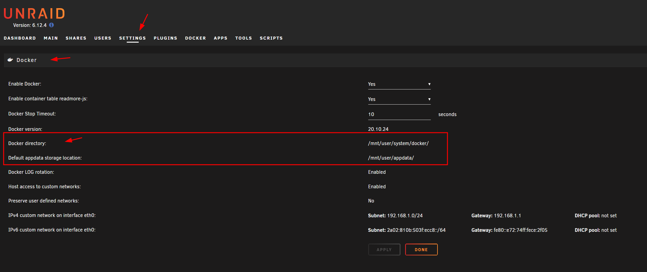

"Docker Image (Größe ?)" War das nicht das eine Bild oder Reicht das nicht?
"Docker Directory ... (Laufwerksgröße und Belegung wo das Directory liegt ?) ..." finde ich die über den file Manager unter USER ?

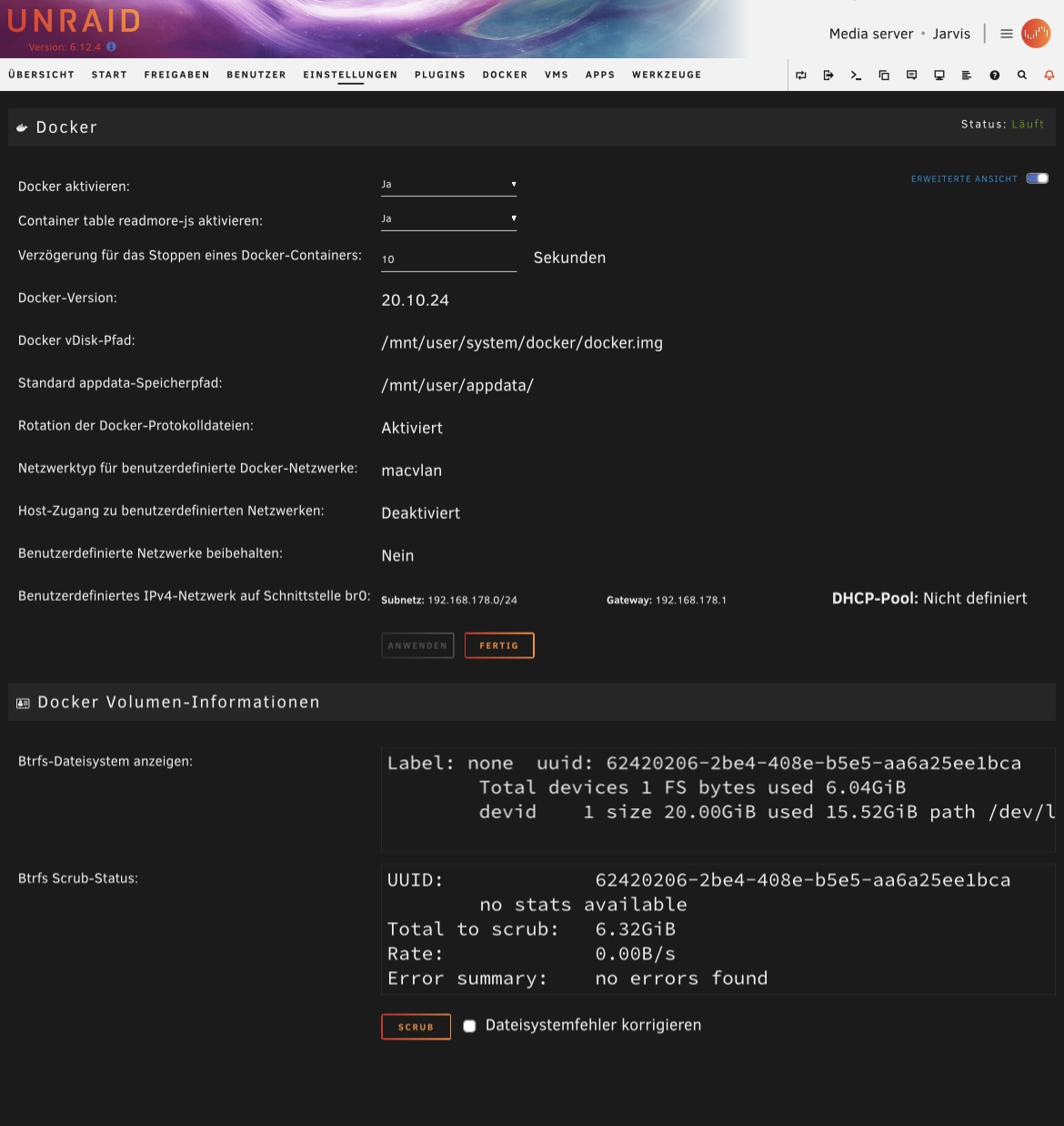

Hallo, hier habe ich meine Einstellungen.

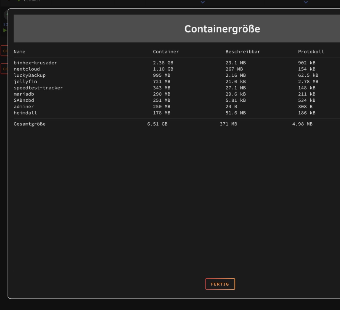

alles klar, also, du hast ein 20 GB Image (daran wird die "Auslastung" gemessen)
4 hours ago, classma said:
Ich habe die verwaisten Images gelöscht und jetzt ist der Speicherwert von 64% auf 34% runter gegangen.
mit 34 % bist du ca. bei 6,8 GB, was auch dem entspricht was du aktuell hast (siehe Post 1)
kurz, alles gut ;) und keinerlei Handlungsdruck ;) die Abweichung kam von den "orphan" images ...

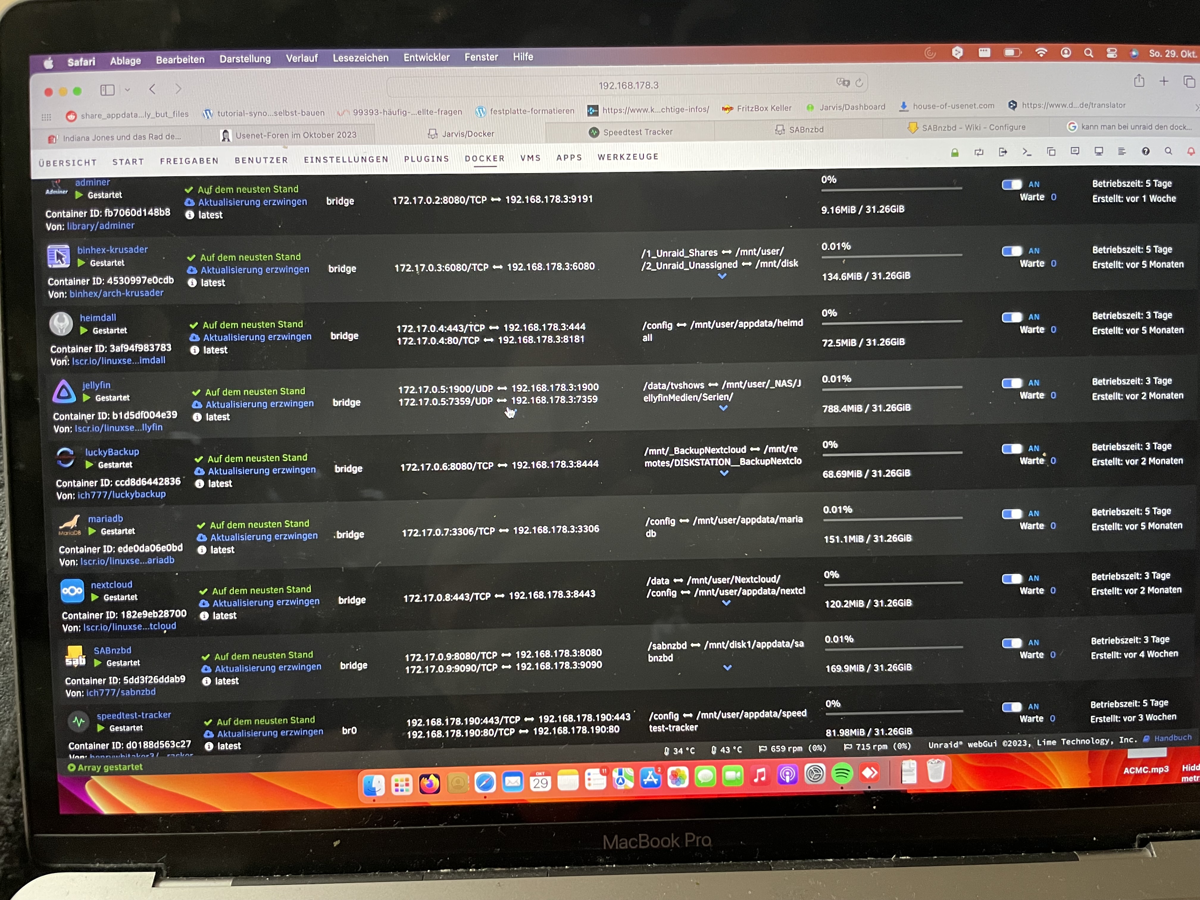

Ich habe die verwaisten Images ja gelöscht, danach haben meine Docker in der Docker Maske unter dem Reiter Version "NICHT VERFÜGBAR" angezeigt.
daraufhin habe ich es mit einem Docker ausprobiert diesen zu stoppen und neu zu starten.
Danach hat das System unter Docker Reiter Version AUF DEM NEUSTEN STAND angezeigt.(Siehe Foto)
Das habe ich mit allen anderen auch getan.
Nun habe ich das Gefühl das diese Docker kein Update mehr machen.
passt ja, wenn da "nor available ´" steht hiess das nur dass in dem Moment kein Check durchgeführt werden konnte ... da nicht erreicht ...
Weil meine Nextcloud mir auf der Mobilen App angezeigt hat das sie im Wartungsmodus ist. Habe ich diese per occ Befehl aus dem modus geholt Danach wollte Nextcloud ein manuelles update haben.
das ist jetzt eine andere Baustelle ... und das manuelle Update war ganz sicher nicht die beste Idee ... dazu gibt es einiges im passenden Nextcloud Thread von dem passenden Docker (LinuxServer) wie und was ...
zusammengefasst, das passt schon alles, warum dein NC Docker jetzt "abgeschossen" ist ... ist ein anderes Thema, dazu die logs davon sichten und im passenden Thread anfragen, wäre jetzt mein Ansatz hierzu ...

Mein Problem was ich habe ist machen meine docker denn nun die Updates weil zb jellyfin soll am 8.11.ein Update gehabt haben.?
aber unter dem Reiter apps hat er mir nichts angezeigt das er ein Update bekommen hat
kann ich sonnst was mit appdatabackup was machen da habe ich noch ein backup von vor dem löschen der verwaisten Images .
oder wie finde ich raus das die updates machen?
also, mach bitte keine Probleme wo keine sind ;)
entweder hast du alles auf automatisch stehen, Update Check usw ... dann sucht er auch danach usw ...
oder du suchst manuell und updatest manuell, wenn da aber steht aktuell ... dann wird er es auch sein sofern du nicht ein Tag "fixiert" hast ...

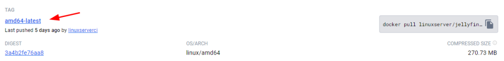

und zu deinem Jellyfin, das letzte Update zu "latest" kam vor 5 Tagen ...
also, es ist sicherlich alles gut ;)

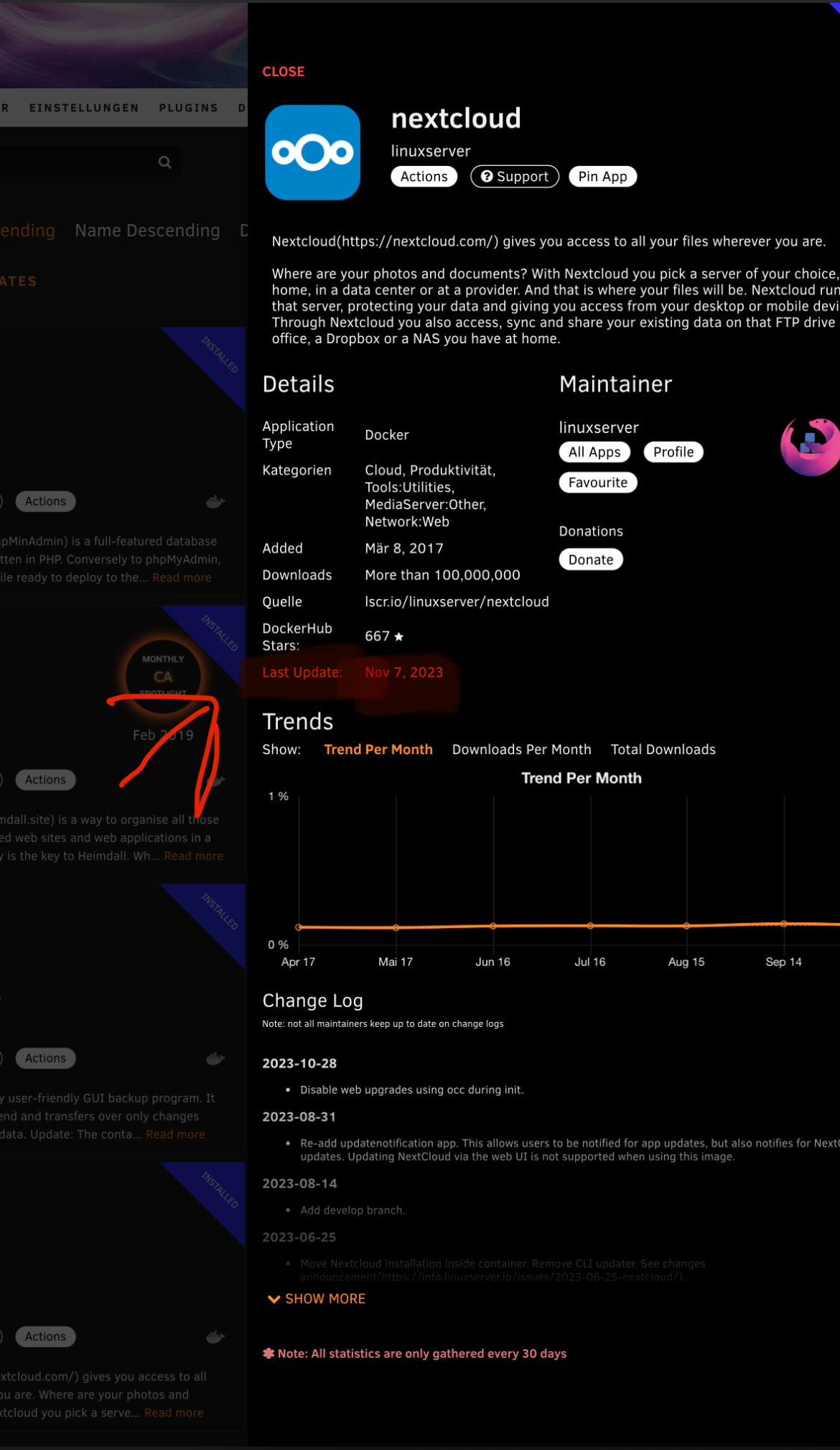

Aber eine Frage das bild was du angehängt hast wo kann ich das sehen weil dort kann ich dann ja nachvollziehen wann die Docker ein update gefahren haben.
Das wäre für mich noch interessant. das ich nachverfolgen kann wann welcher Docker ein update gemacht hat.

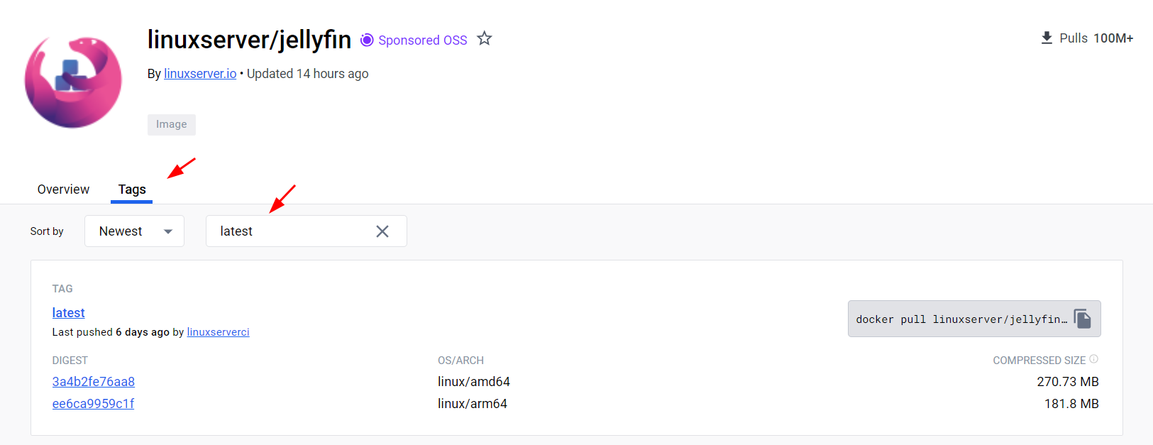

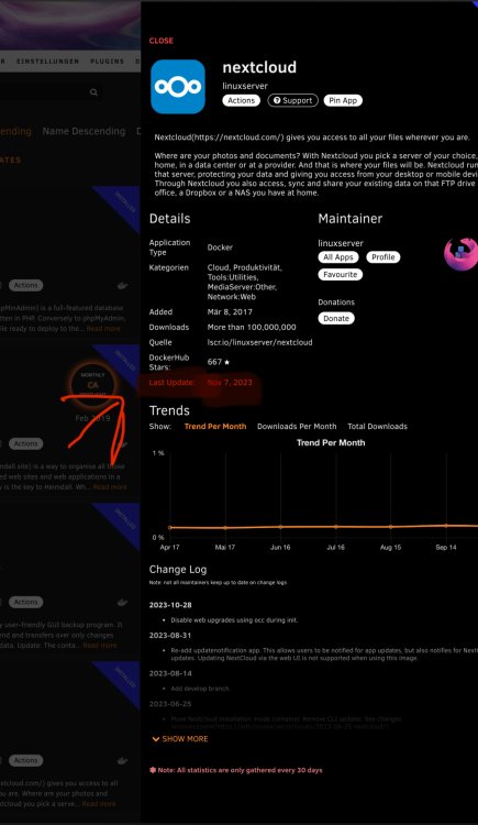

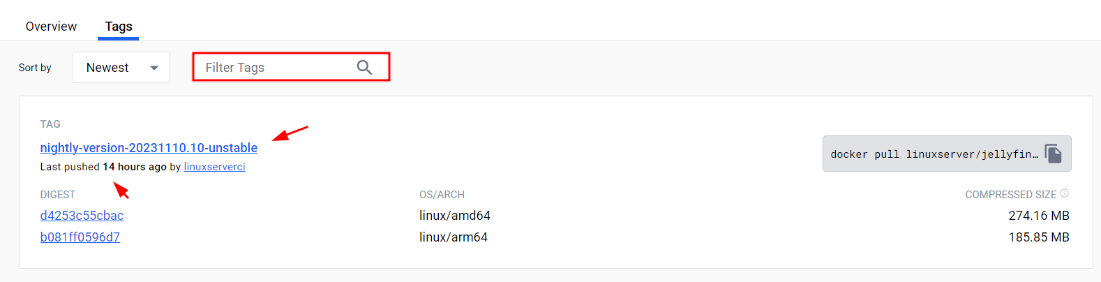

da du anscheinend hier viel Bedarf hast zum Thema Updates ;)
jeder Docker wird irgendwo gehosted, meist auf Dockerhub, in dem Fall beispielsweise
https://hub.docker.com/r/linuxserver/jellyfin
dann gibt es meist auch Tags, anhand derer kann man sich spezielle Versionen setzen (welche dann fix sind, sprich == keine Updates ;))
was dich anscheinend sehr interessiert ist :latest ... sprich, die aktuellste "stable" Version, Beispiel
wenn du nicht filterst siehst du alle möglichen Versionen ... Beispiel, -unstable ... vor 14 Stunden (mach schnell, es gibt ein Update ;))
Spaß beiseite, das macht Sinn wenn ein Update fehl schlägt und man normal auf eine "ältere" Version retour will bis die Probleme der neueren Versionen behoben sind, aber was du hier gerade anfängst ... solltest du dir nicht antun ;) lass dein System laufen, lass die Updates im Zyklus X automatisiert laufen, alles ist gut ...
wenn nicht, dann schau halt täglich, stündlich, ... nach und erzwinge die Updates manuell ;)

Hallo,
leider muss ich nochmal nerven.
Ea gab ein Update von Nextcloud, MariaDB und SABNzbD.
das habe ich durchgeführt und jetzt sehe ich unter dem Reiter Docker wieder vervaiste Images. Was mache ich falsch?
Denn dadurch ist dir Speicherauslastung von 32 % auf 42% gestiegen.
Was kann ich machen ……
liebe grüße
abgesehen von removen ...

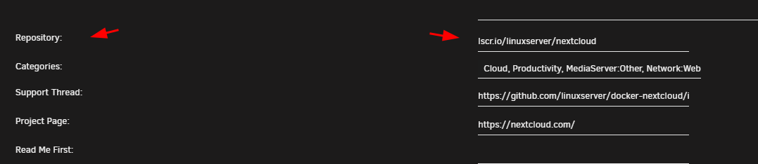

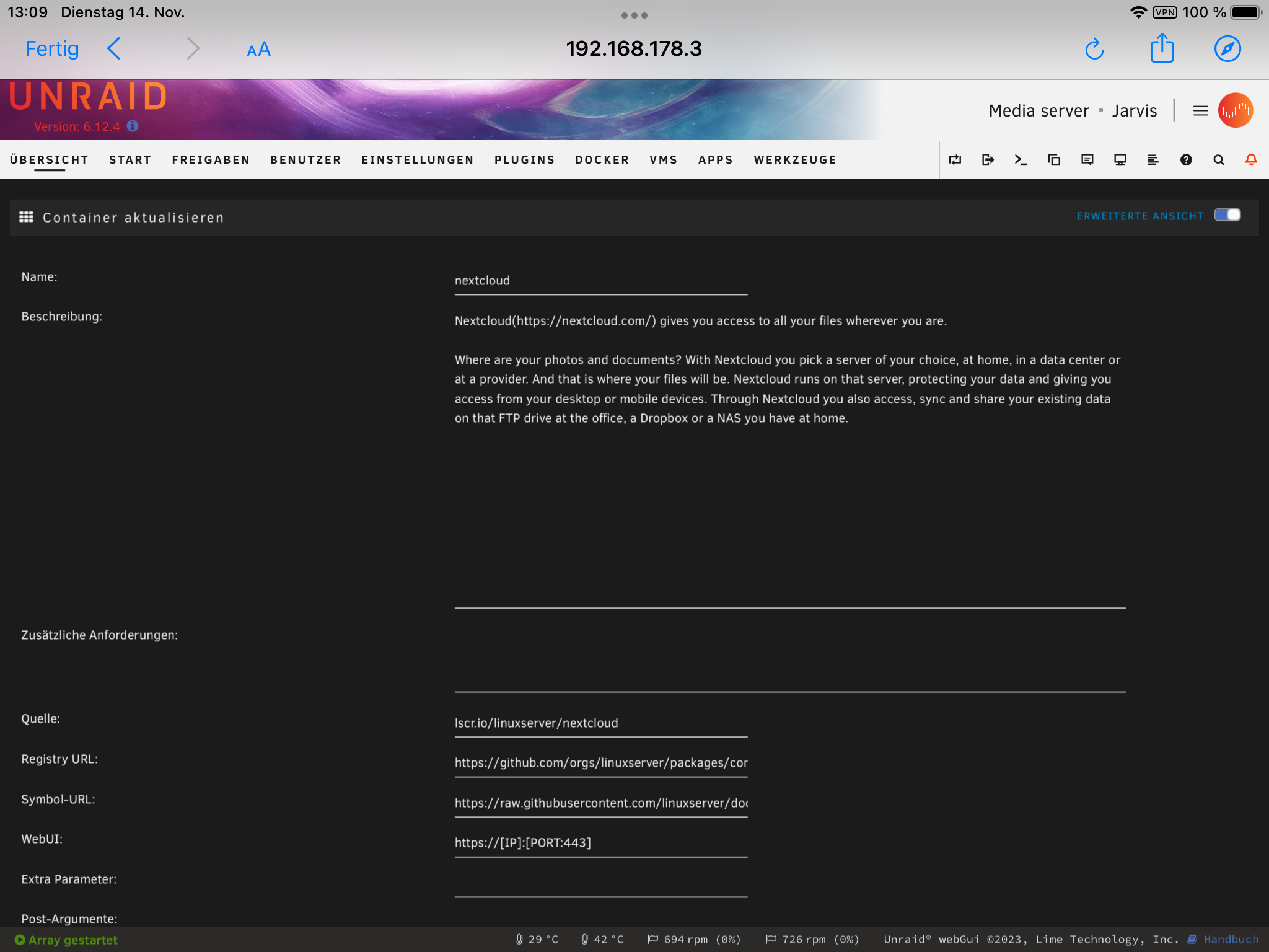

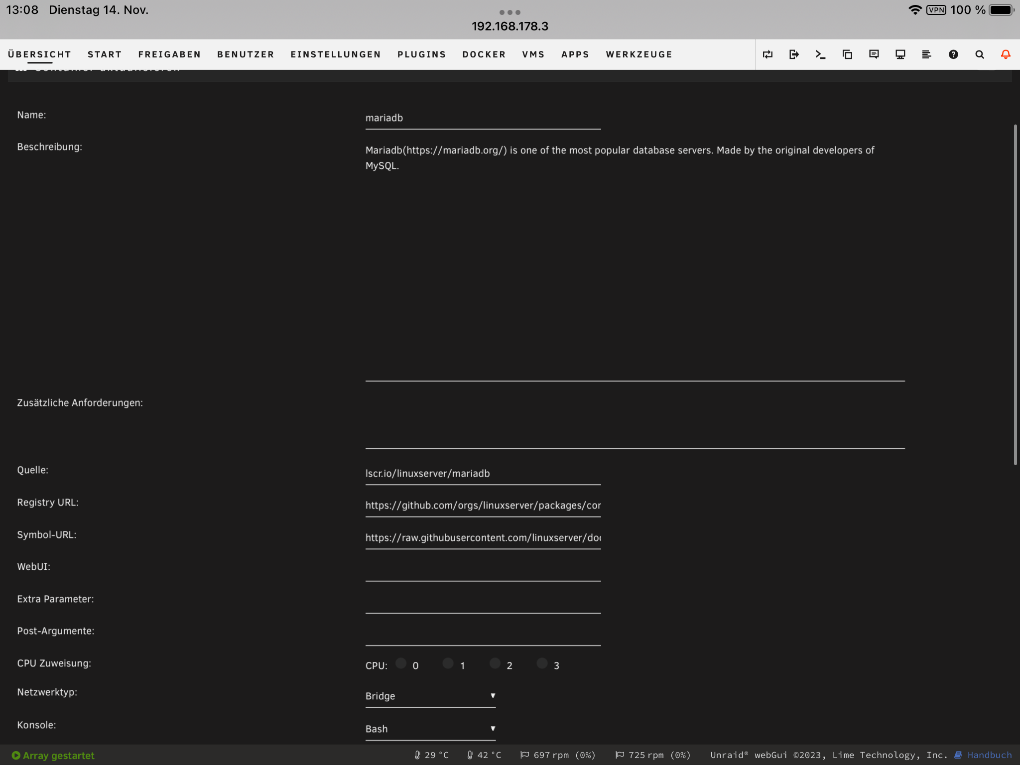

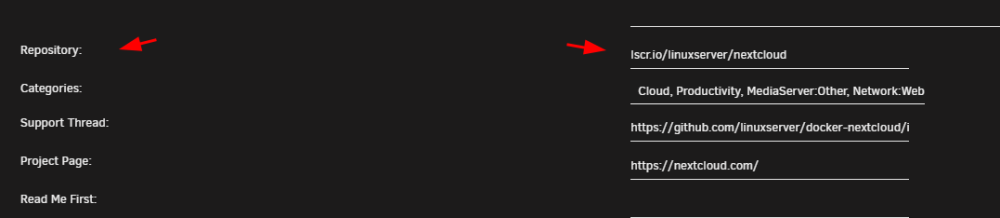

zeig mal beispielsweise einen screenshot hiervon
ansonsten, da du anscheinend stündlich schaust ob updates da sind ;) ich hab gerade mariadb auch aktualisiert und keine orphan images ...
was nutzt du zum updaten, apply update oder force update oder ...
Hallo,
habe 2 Bilder angehängt einmal von der Nextcloud und von MariaDB.
zu der Sache wie ich die Updates mache: ich gehe in den Reiter App und dort wird mir angezeigt ob ein Update verfügbar ist. Dann wähle ich das aus und lasse es laufen.
leider hatte ich mal vor einiger Zeit ein force Update unwissentlich gemacht und ich me8ne das seit dem dieses Problem da ist, das Updates gemacht werden aber dieses Image überbleibt und nicht automatisch gelöscht wird.
Grüße

und zu dem Thema, ergänze mal :latest hinter den Quellen ... und lass es laufen ...
das kommt "normal" nur wenn man repos wechselt, aber nicht bei den normalen Updates ;)

Okay wenn ich das mache und „:latest“ ergänze macht er dann nur wichtige updates oder gar keine mehr?
dann macht er wie jetzt auch die :latest, nur dass es sicher tagged ist ...
4 minutes ago, classma said:
und wenn ich das ergänzt habe muss ich dann noch irgendwas machen oder nur eingeben und gut ist?
das war es dann ... er wird den Docker dann neu erstellen.
hast du das bei allen Docker gemacht das :latest eingegeben?
ist meistens sogar so hinterlegt, je nach Repo bzw. wer das template für Unraid erstellt hat ... normal nicht unbedingt notwendig da automatisch :latest genommen werden sollte, nur ich schätze du updatest recht "wild" und vielleicht ...
Ist nur ne Frage … bei dir ist auf dem Bild kein :latest zu sehen.
wieso?
