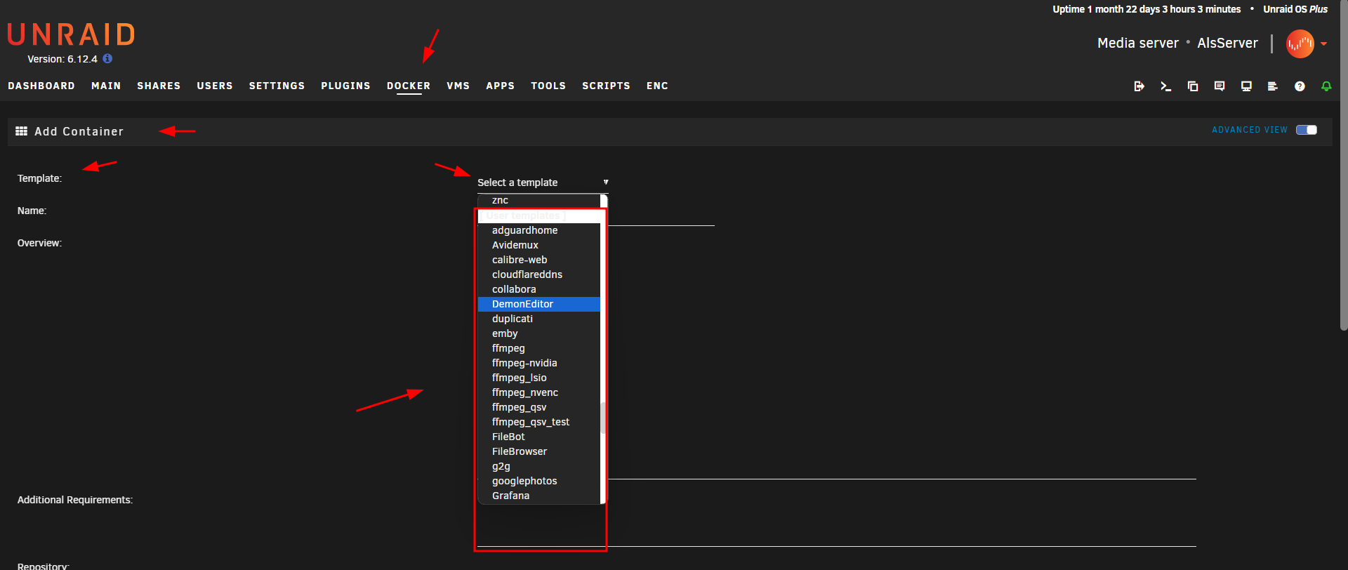

wie in dem Link beschrieben, Docker Tab, Add Container, oben das dropdown unterhalb "user templates" (da sind deine Voreinstellungen deiner bisher installierten Docker mit deinen Einstellungen zu dem jeweiligen Docker), installieren, fertig.

schon klar, war auch nur ein Beispiel zur Lösung wie man einen Docker installiert und die Erklärung dass diese dann wieder da sind ohne Datenverlust, selbst wenn man den Docker selbst löscht ... und ja, das verlinkte Topic war nur ein Beispiel, die Antwort aber zutreffend zu deiner Frage.
