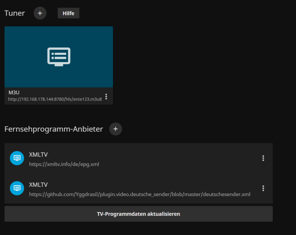

Ich möchte einen eigenen Stream in Jellyfin einbinden. Dafür habe ich OBS auf dem Streaming-PC installiert, der den Stream an einen HLS fähigen Proxy (https://github.com/TareqAlqutami/rtmp-hls-server) weitergibt. Den m3u8-Stream kann ich ohne Probleme in VLC öffnen - jedoch nicht via Jellyfin. Es erscheint nichts, wenn ich unter Live-TV gehen.
Sollte es so an für sich funktionieren?

du wirst wahrscheinlich die m3u umschreiben müssen ... m3u8 sind halt "Wundertüten" ;)
Beispiel nach einer google Suche mit Jellyfin obs livetv
Danke! Ich hatte einen Denkfehler.
Es läuft jetzt! :)

wäre nett wenn du die "Umschreibung" kurz posten würdest, dann hat der Nächste evtl. mehr Glück bei der Suche ;) Danke.
Poste ich heute noch.
Habe jedoch folgendes Problem jetzt:
Häufig wird nur der Ton ausgegeben uns kein Bild. Verwendet wird OBS auf einer Windows VM und eine zusätzlicheR Docker um den RTMP-Stream in einer m3u8 wiedergeben zu können.
