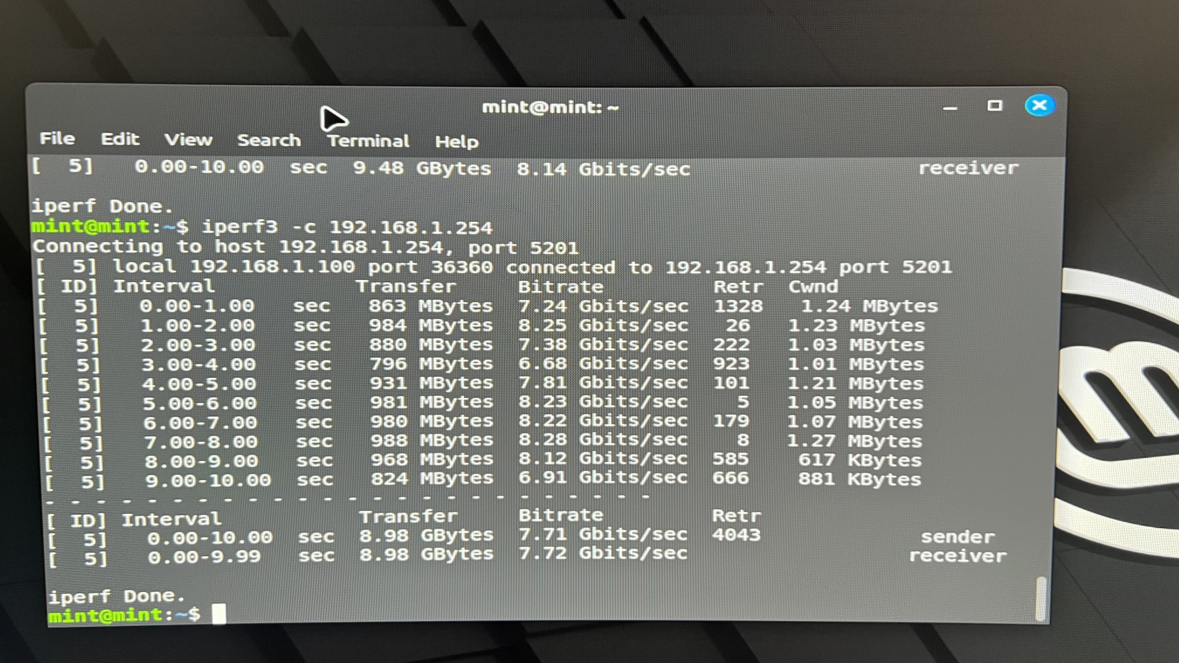

habe den Win Rechner mit einem Mint Linux Live USB Stick gebootet und was soll ich sagen: gut 8 - 10GBit in jede Richtung
Egal, ob Mellanox oder die Intel Karte eingebaut ist. Beide laufen vom USB Live Linux mit richtig Speed.
Schuld ist ausschließlich das Ar***och MS Windows 10, das mit jeder Karte macht was es will.
Ich werde da mal weiter forschen aber es ist schon unglaublich, das sich ein Betriebssystem dermaßen quer legen kann 😱
