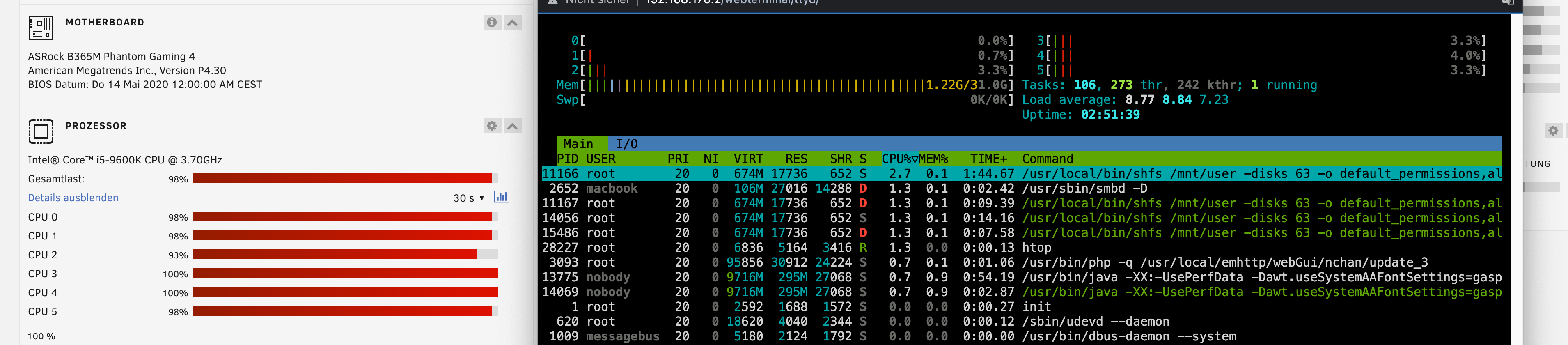

Hallo zusammen,
ich habe im Dashboard teilweise über 60-120 Sekunden 100% Auslastung, im htop aber so gut wie nichts.
Auch habe ich den Server mehrfach neugestartet.
Jetzt wollte er eben ein Paritätscheck machen, auch hier hat er 131 Tage für die Dauer angegeben und nur mit 0,1mb "geschrieben".
Was könnte das sein ?
Diagnostics?

Lustig jetzt läuft es und die CPU last bleibt auch tief.....
