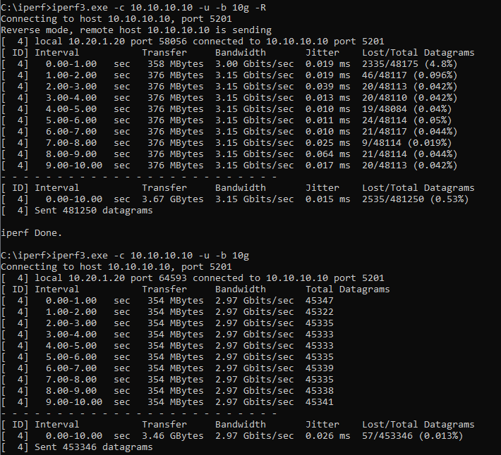

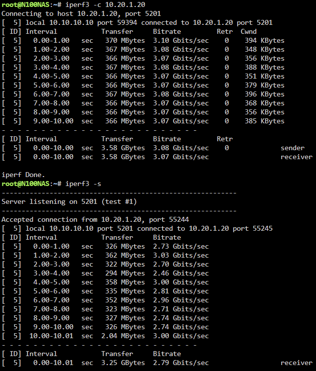

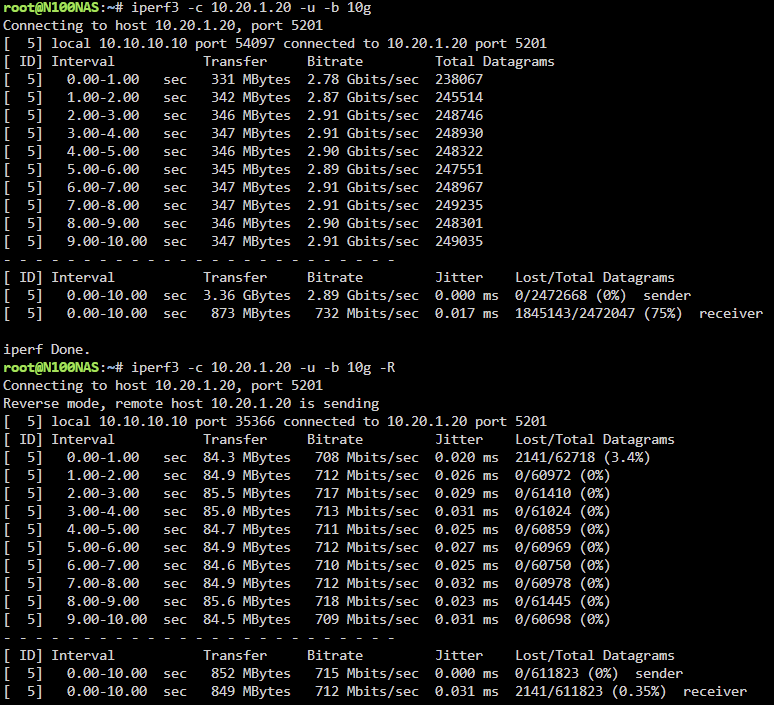

Danke für deine ausführliche Antwort.
ich habe mal Bilder angefügt. Egal wie ich es anstelle.. Über 3 Gbit/s komme ich nicht.
