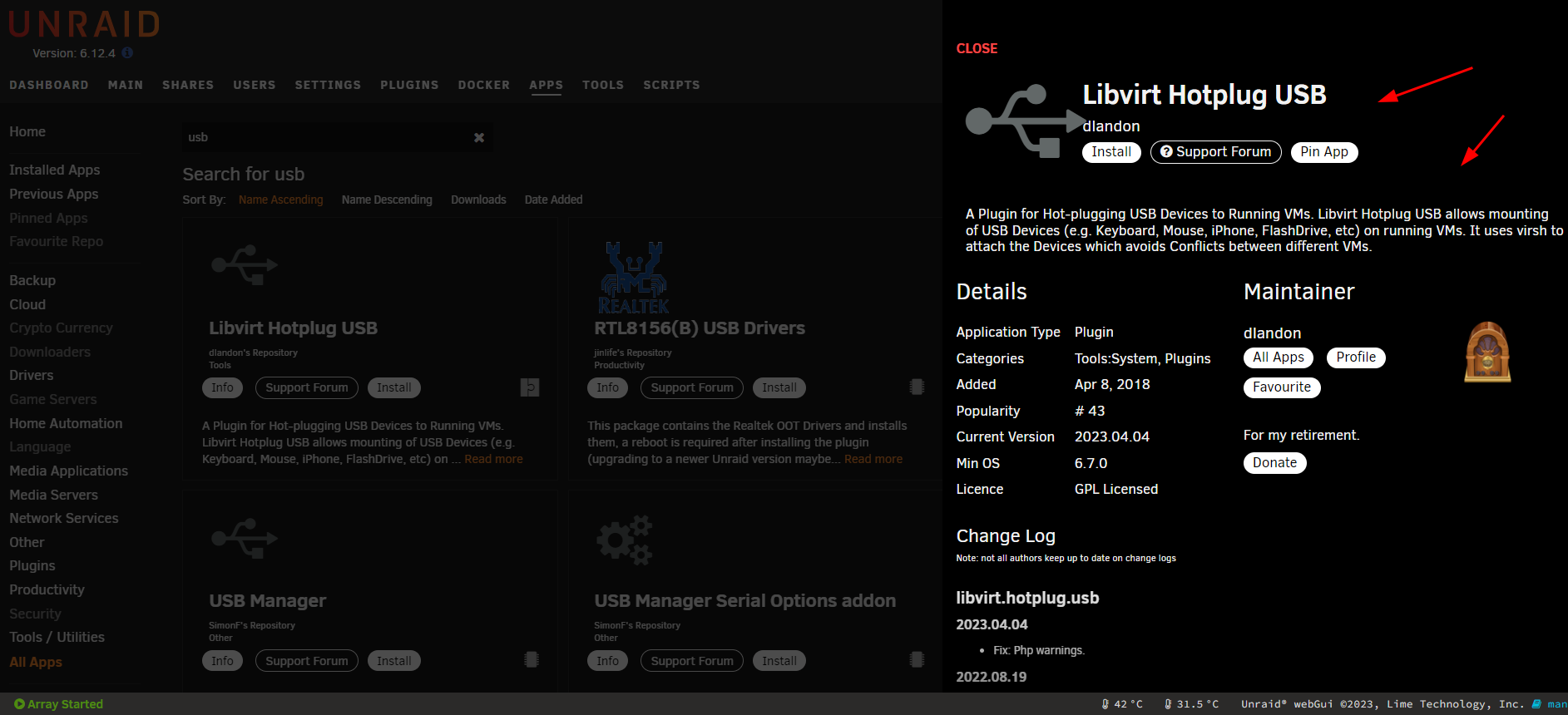

wie kann ich eine externe HDD an eine VM durchreichen? Ich blick es irgendwie nicht... ich kann nur vdisks erstellen...
ich habe die Unraid version 6.12.4

das plugin hatte ich schon installiert und das durchschleifen hatte ich auch schon... ich wusste nur nicht, das wenn man ein device bei der vm hinzufügt und auf manuel geht, das man /dev/sdg oder so eingeben kann... damit klappt es super...
dank dir

Würde ich aber so nicht machen, denn die sdX Bezeichnung kann sich bei einem reboot ändern. Besser /dev/by-id

ist alles EINE Lösung, es gibt mittlerweile ja ein USB Manager plugin ... nur als Info ... ich erwähne es nochmal, Suche oben rechts ;)
