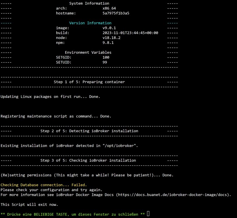

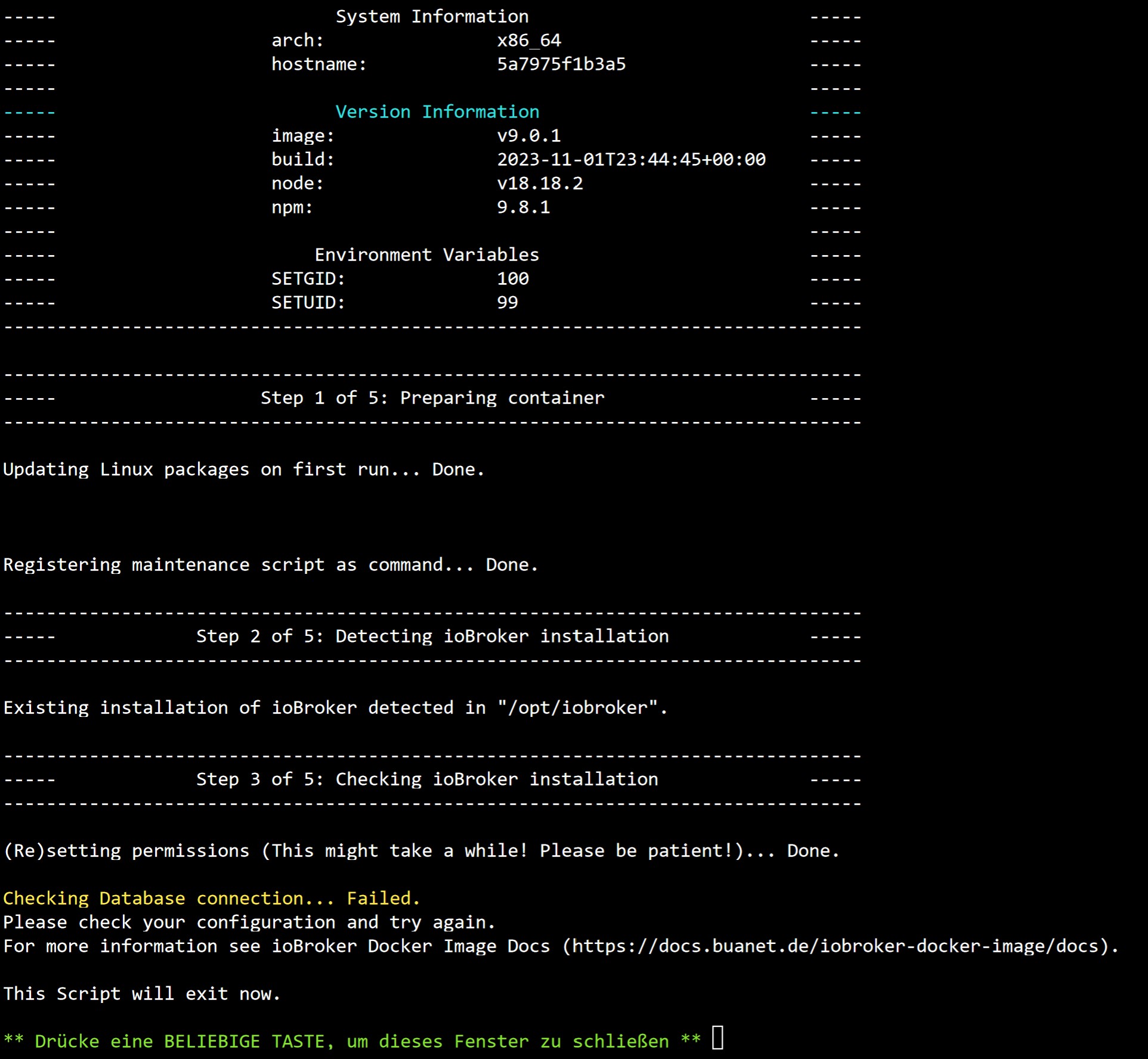

November 5, 20232 yr Hallo zusammen, ich bin gerade leicht gestresst, da seit gestern Abend mein ioBroker Docker auf meinem Unraid Server nicht mehr startet. Ich habe gestern auf dem Server eigentlich nichts verändert, außer einem Neustart und mit gvt-g herumgespielt habe. Da plötzlich nichts mehr ging im Haus, merkte ich, dass ioBroker gestoppt ist und sich auch nicht mehr starten lässt: Ich habe keine Ahnung woran das liegt, kann es mit dem gvt zusammenhängen?. Ich habe zwar ein wöchentliches Backup, aber wollte trotzdem versuchen den Container zu retten. Weiß jemand woran das liegt? Und wie ich das gerettet bekomme? Danke!!!
November 7, 20232 yr Author Ok, Docker gelöscht, neu aufgesetzt, Backup rein und läuft wieder... Dennoch komisch, wie das passiert ist.
November 19, 20232 yr Author Ok, das Problem besteht weiterhin. Ich habe den Container mehrfach gelöscht. Den appdata Ordner mehrfach gelöscht und alles neu aufgesetzt und nach 1 Woche wenn ich den Server neu starte, dann habe ich wieder das gleiche Problem. Hat jemand eine Idee??
November 19, 20232 yr Author Solution Mittlerweile habe ich das Problem gefunden. Es scheint so, als gäne es ein Rechte Problem im appdata Ordner. Ein "chmod 777 -R data" im iobroker Ordner hat geholfen. Ich hatte gesehen, dass hier die Rechte nicht sauber gesetzt waren und iobroker daher nicht gestartet ist. Ich hoffe es bleibt dabei.
