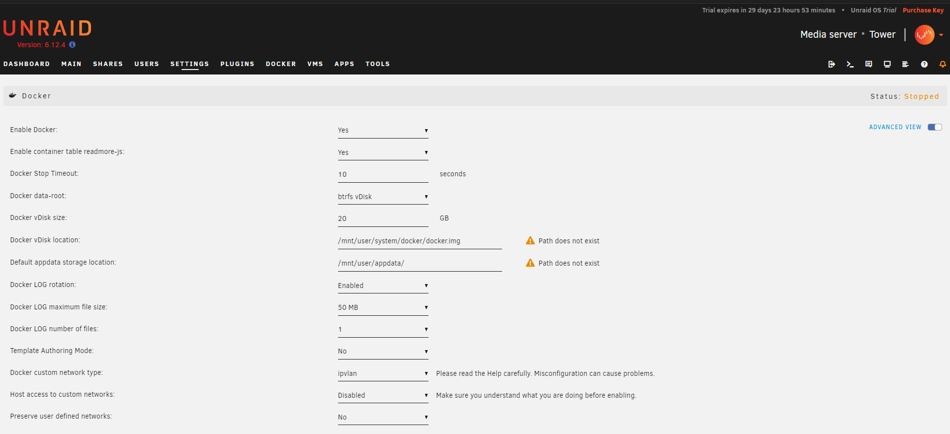

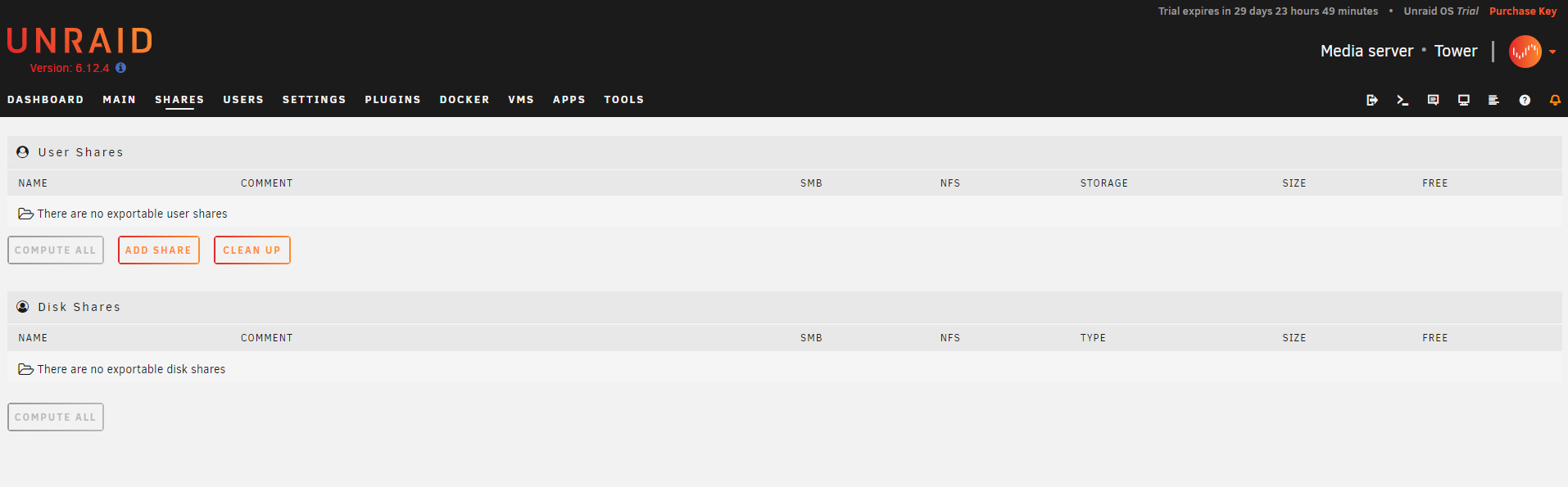

ich habe nach einer frischen Installation mich gewundert das der Docker dienst nicht startet und dann habe ich festgestellt das System Share´s nicht erstellt worden sind.
Ist das normal? Was habe ich falsch?
Danke und viele Grüße
Leg Sie einfach selber an.. hatte ich auch schon..
bzw. bei der nächsten Docker Installation legt es sich auch mit an wenn der Pfad dafür angegeben wurde.
Fehler gefunden!
Es lag am neu angelegten Array der nicht beschreibbar war. Nach Formatierung der SSDs konnte Unraid auf die Platten schreiben.
