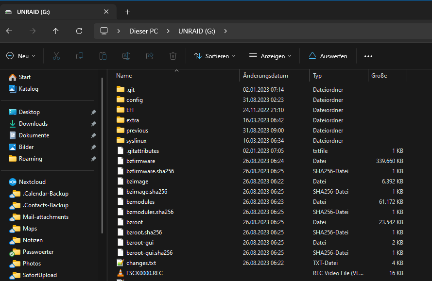

Einzigste Auffälligkeit die ich gefunden habe, der Unraid Stick fühlt sich etwas Warm an im Betrieb. Und per Windows PC kann ich nicht auf das Verzeichnis des Sticks zugreifen. Könnte dieser Kaputt sein?

Ist es normal, dass ein USB Stick den ich per Unraid beschreibe nicht mehr lesbar für Windows ist? Gibts da einen Trick, Windows sagt beim Zugriff auf den Stick, dieser muss Formatiert werden bevor er nutzbar ist.
Format FAT32 ist er vorher formatiert gewesen.
Nope, deutet eher auf einen defekten Stick hin ...
Nein, der Stick ist auch später von Windows lesbar. Da muss irgendwas kapputgegangen sein.

Der Usb stick scheint einen Hardware Defekt zu haben, er lässt sich nicht formatieren und in die Datenträgerverwaltung lädt unendlich solange der Stick steckt.
