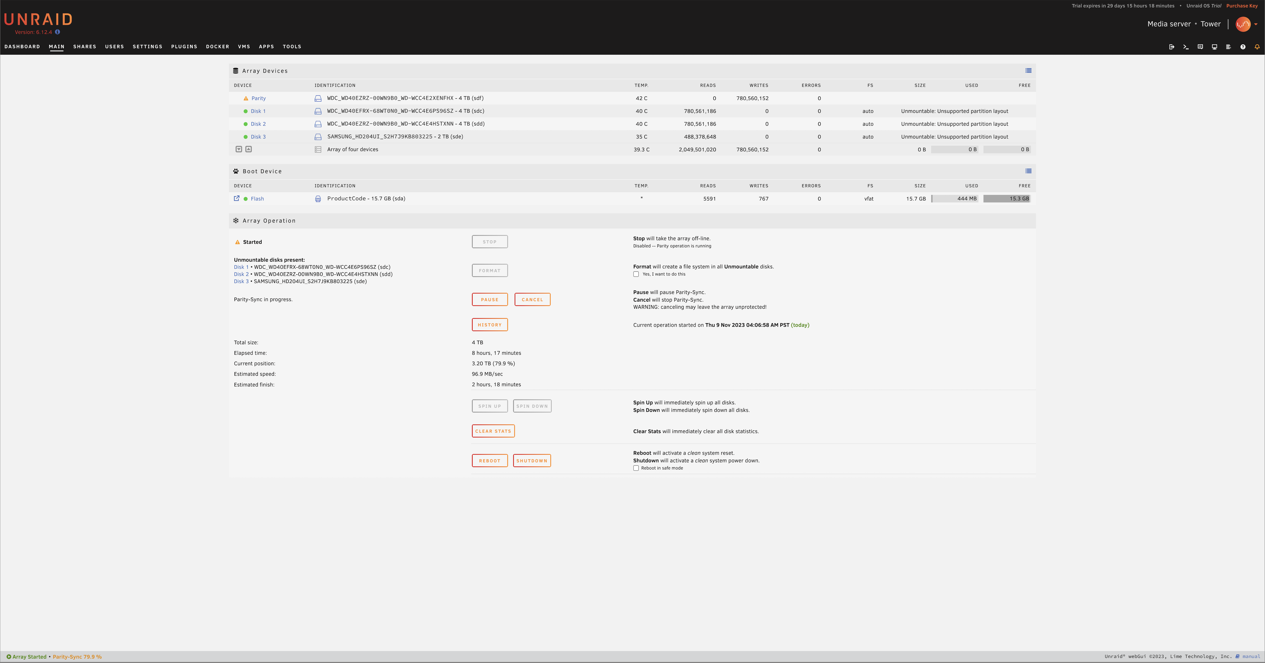

979854358_Bildschirmfoto2023-11-09um21_25_21.thumb.png.41a625df01318ab7db7c0dcd19c4a40f.png
Anbei das Bildschirmfoto. Das Array ist wie gesagt gerade noch im erstellen. Und vielen Dank auch für die nützlichen Antworten!
Edited by boernie77
Wenn das im Screenshot weiterhin so aussieht, dann musst du die Platten noch formatieren bevor du sie nutzen kannst.
Stimme zu, das es 10 TB sein sollten. 4 TB ist die Parity und somit die größte/gleich große Platte. Schau mal was er anzeigt wenn er mit dem Sync fertig ist und die Platten formatiert sind und beschrieben werden können.

Wie @Revan335 bereits schrieb:
Disk1 bis Disk3 wollen noch formatiert werden.
Im unteren Bereich den Haken bei "Yes i want do this" rein.
Dann färbt sich der "Format"-Button ein und ist klickbar.

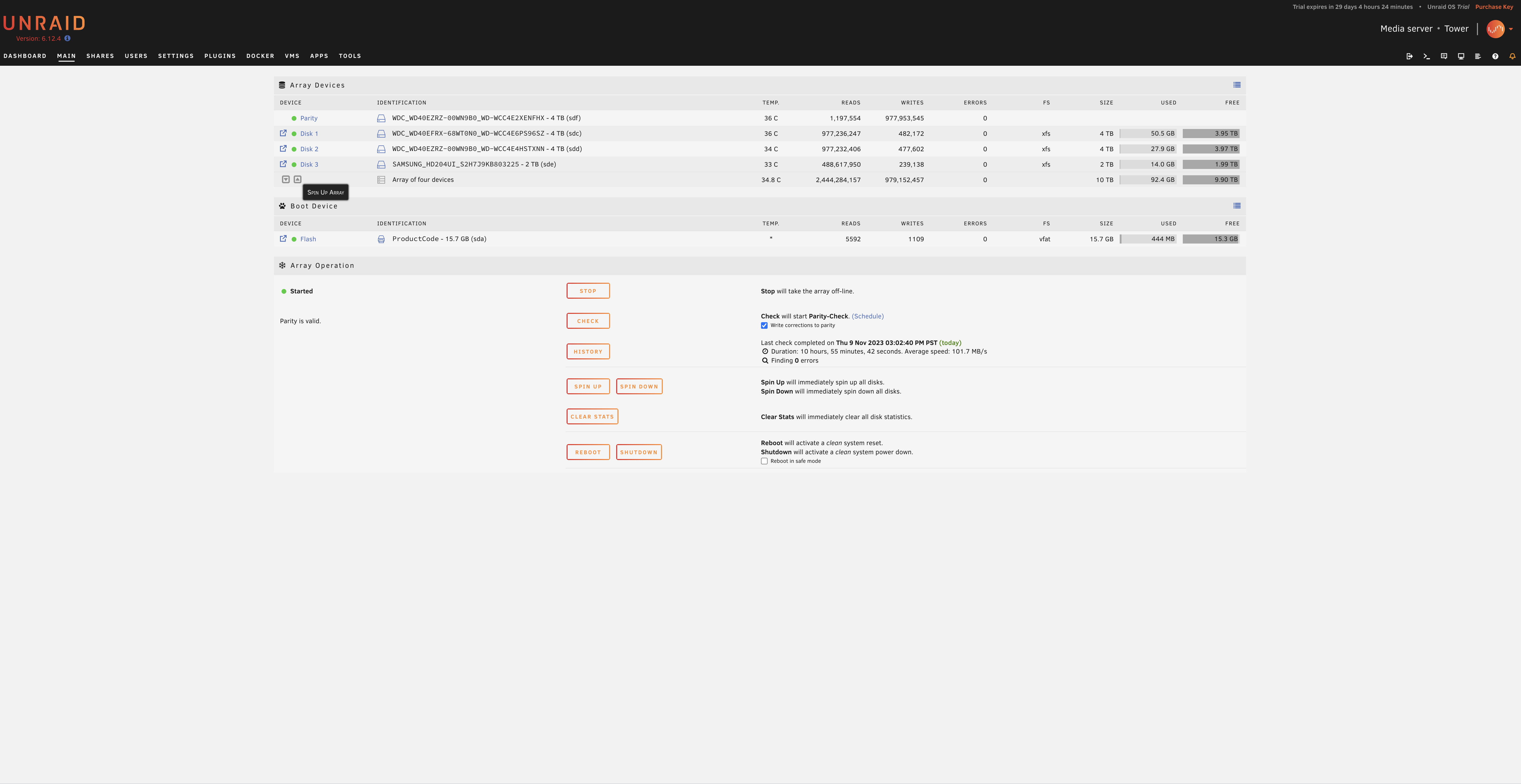

1810810147_Bildschirmfoto2023-11-10um08_18_50.thumb.png.6afc2ded67a0e5a548348847a3aad00c.png
Nochmals vielen Dank! Nun stehen tatsächlich 10 TB dort. Und vor allem der Hinweis mit dem Formatieren hat sehr geholfen! Das hatte ich zwar schon mal gelesen, aber bei der Fülle an Informationen hätte ich da nicht dran gedacht.
