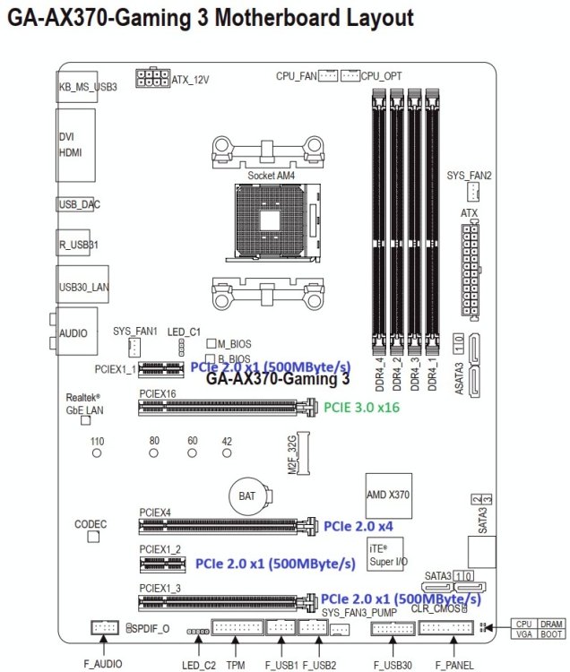

  • Wow, kaum schläft Man|m etwas länger, schon entstehen hier Gardinenpredigten :-)))   Ja, das derzeitige Board findet sich wohl besser im Elektroschrott wieder, das B450 ist deutlich besser g
