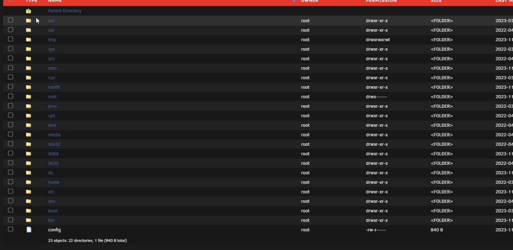

So sieht aktuell der Nextcloud LXC aus ohne die Berechtigungsänderung.

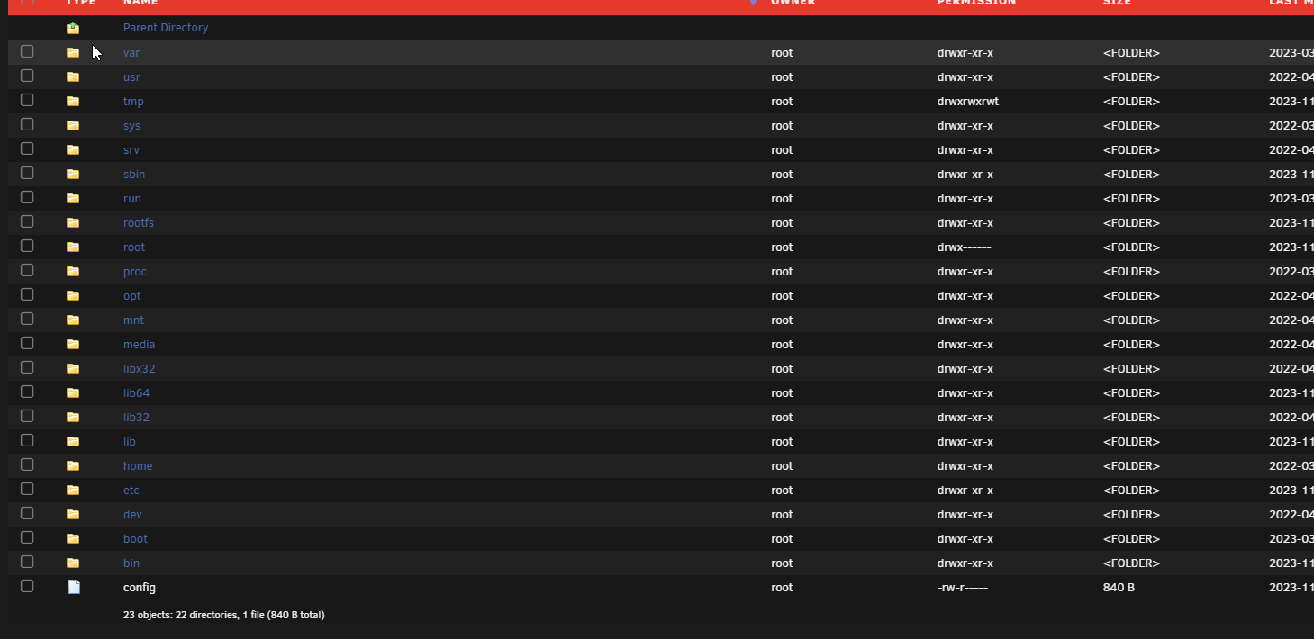

Puh, da hast du ja ein schönes durcheinander… du hast normalerweise einen Ordner rootfs und eine Datei config in dem jeweiligen container Ordner und nicht alles auf einmal.
Ich vermute das dir hier das Backup von Proxmox alles durcheinander bringt und du müsstes das Backup in den rootfs Unterordner entpacken.
Jedoch würde ich dir empfehlen das du einen Container auf Unraid auf gleicher Basis erstellst, dann löscht du alles was in dem rootfs Ordner enthalten ist für den gerade erstellten container und dann entpackst du das Backup von Proxmox in den rootfs Ordner von dem erstellten container.

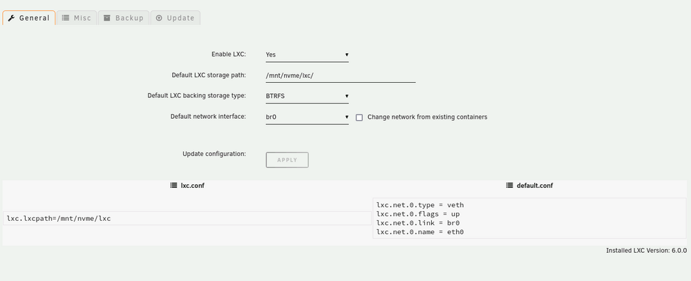

Für was willst du noch eine GUI? Reicht dir die normale GUI nicht:
Wie gesagt für die config habe ich keine GUI geplant da ich nicht will das es so wie bei der VM config wird und das wenn man über die GUI was ändert das die evtl. manuellen Änderungen verworfen werden falls jemand manuell änderungen eingetragen hat, das ist was was ich auf jeden fall vermeiden will und weil es so eine vielzahl von Konfigurationsmöglichkeiten gibt ist eine GUI dafür schlichtweg schwer bis gar nicht zu realisieren.
Das einzige was ich mir vorstellen könnte ist das es einen GUI Editor für das config file vom Container gibt aber das ist momentan nicht geplant.

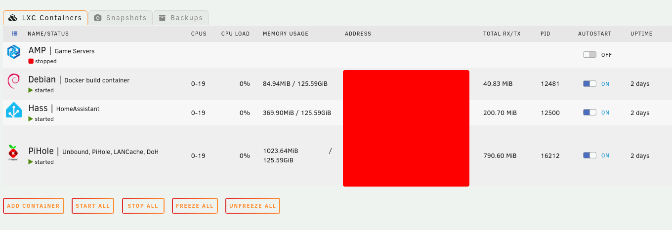

Das Plugin hat auch noch ein paar nifty features eingebaut die es so galub ich nirgends gibt (glaub ich zumindest) wie zB:
lxc-autobackup
lxc-autosnapshot
lxc-dirtobtrfs
lxc-dirtozfs

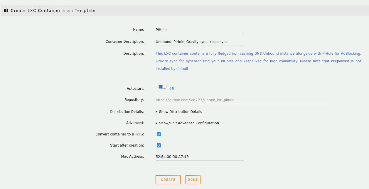

...und evtl. in Zukunft auch fertige images per download durch die CA App (kann aber noch dauern) <- das funktioniert jetzt auch schon nur manuell.
Beispielsweise:
Sieht dann ca. so aus:
Beispielsweise:
Das wäre super, à la https://helper-scripts.com/scripts
Edited by vFOV
6 hours ago, vFOV said:
à la
Eher ganz anders.
Das sind fertige container archive die vom maintainer erstellt werden und die werden nur runter geladen, hast schon ein Beispiel von oben runtergeladen/probiert?
