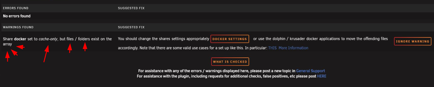

Fix Common Problems meldet :

Die zweite Meldung lautet:
"You should change the shares settings appropriately or use the dolphin / krusader docker applications to move the offending files accordingly. Note that there are some valid use cases for a set up like this. In particular: THIS  More Information"
Hier weis ich garnicht was ich machen soll.
Könnt ihr da helfen ?

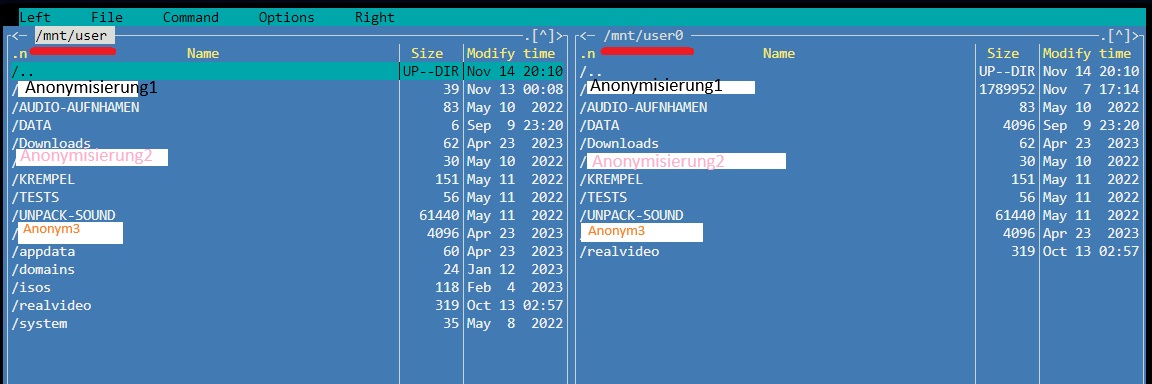

Zur zweiten Meldung:
Ich erkenne den Zusammenhang nicht, worauf sich die Meldung bezieht. Irgendetwas scheint mit den Shares nicht zu stimmen. Mach von der Meldung (und dem drum herum) mal einen Screenshot.
Ich vermute, daß da ein Share an einer Stelle ist, wo es nicht hingehört.

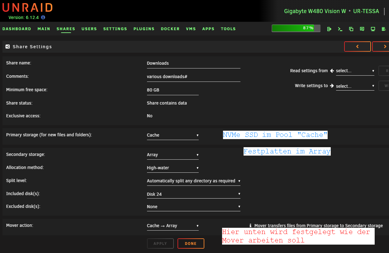

In meinem Screenshot 1 vom Share "Downloads" unten sieht man, daß eingehende Daten zuerst in den Pool mit dem Namen "Cache" geschrieben werden sollen (der dort aus einer großen NVME SSD besteht).
Wenn der Mover dann später aktiv wird, soll er diese neuen Dateien im Pool "Cache" (primary storage) nehmen und auf das Array auf eine der Festplatten (hier Disk24) verschieben (secondary storage).

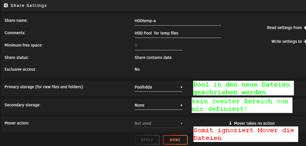

In meinem Screenshot 2 vom Share "HDDtemp-a" unten sieht man, daß unraid eingehende Daten zuerst in den Pool mit dem Namen "HDDtemp-a" schreiben soll.
Wenn der Mover dann später aktiv wird, ignoriert er diese dort liegenden Daten und verschiebt somit nicht in einen definierten secondary storage. (Dieser Pool besteht aus ein paar 18TB Festplatten im zfs Raid0 und ist somit doch ausreichend flott genug um in seiner Funktion keinen puffernden Cache zu brauchen.)

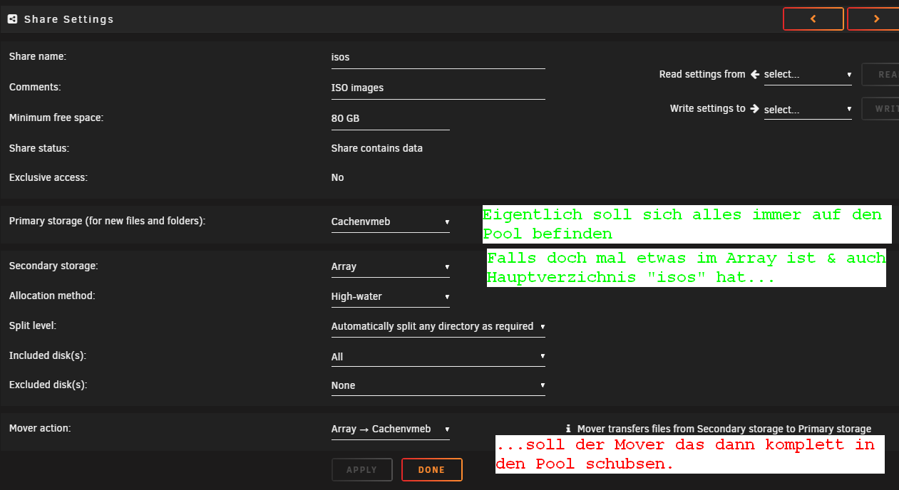

In meinem Screenshot 3 vom Share "isos" unten sieht man, daß eingehende Daten zuerst in den Pool mit dem Namen "Cachenvmeb" schreiben soll.
Da ich die Dateien immer in dem Pool/Cache haben will, aber es passieren kann, daß ich vielleicht doch mal was auf das Array ausgelagert habe   habe ich hier definiert, daß der Mover, wenn er später aktiv wird, auf dem Array schaut und alle Dateien in einem dort im Array vielleicht doch vorhandenen gleichnamigen Verzeichnis "isos" in den Pool/Cache verschiebt.
(Dieser 3. Fall ist ein Überbleibsel, als ich mal diesen Cachedatenträger ausgetauscht und die isos im Array zwischengelagert hatte.)

Screenshot 1:
Screenshot 2:
Screenshot 3:
Ich habe meine neuen Shares erstmal nur im Array erstellt zum testen bis ich verstanden habe wie es Funktioniert.
Die Shares sind auch alle noch leer bis auf ein paar test Daten.
Zwei Docker laufen allerdings schon. (Plex und PiHole).
Ich habe von Fix Common Problems eine Meldung bekommen das ich z.B. den Docker Share nicht durch den Mover verschieben lassen soll da sonst Daten beschädigt werden. Deswegen habe ich auf nur Cache umgestellt.

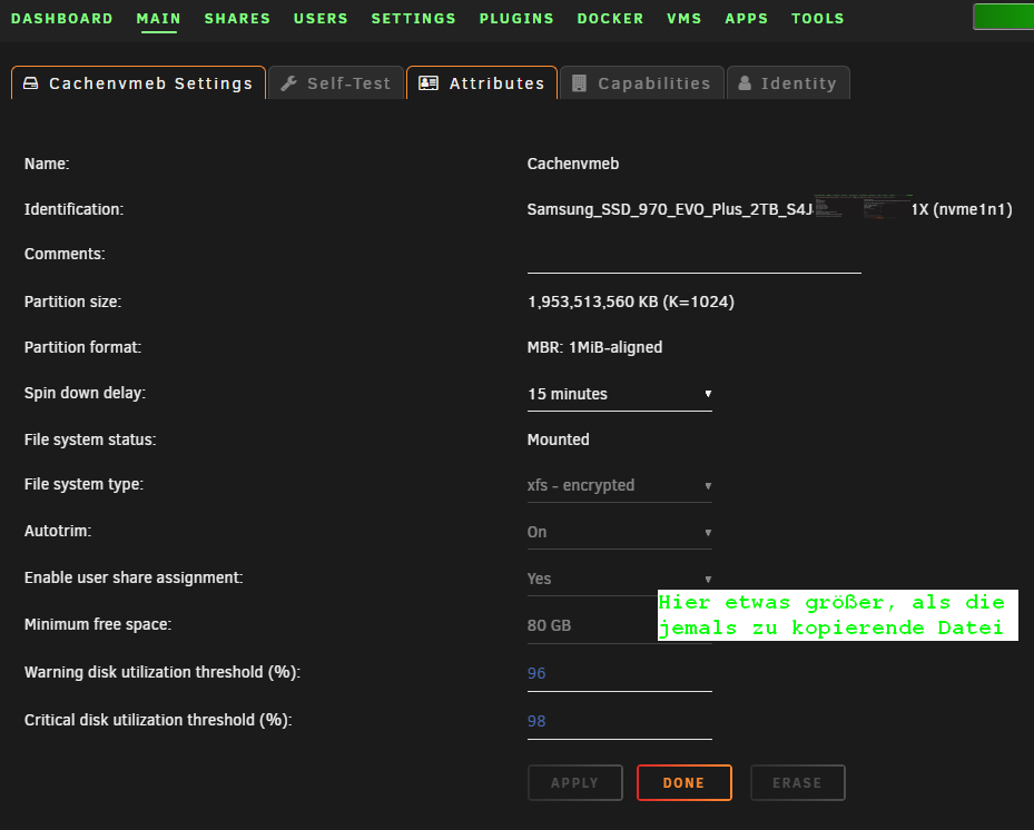

Du kannst einen Minimum free space vorgeben (pro Share und auch pro Disk!)
, sobald dieser erreicht ist, wird direkt auf Array geschrieben. Das funktioniert aber logischerweise nur wenn du mehrere Dateien kopierst. Hast du eine große, die ggfs den Cache voll laufen lassen würde geht das nicht. Daher lautet die allgemeine Empfehlung für den Minimum free space: immer so groß (oder geringfügig größer) als die größte anzunehmende Datei die kopiert werden soll.
Das war nicht der Screenshot, den ich meinte.
Wen Du Die Meldung im Plugin "Fix Common..." bekommst, steht da meistens noch in der Nähe, worauf sich das bezieht. Davon einen Screenshot meinte ich.

Ja, solange im Cache noch genug Platz ist und die einzustellende Angabe des freien Bereiches nicht unterschritten wird.
Man sollte den frei zu haltenden Bereich etwas größer einstellen, als die jemand auf den Cache/Array zu kopierende Datei.
Wenn man also öfters Animevideos (bezogen auf Namen Deines obersten Shares)  mit 20GB kopiert würde ich 30GB oder etwas mehr einstellen.

Zur ersten Meldung "Write Cache is disabled"
DANKE ! Der Befehl war die Lösung. Cache auf disk zwei ist nun aktiv.
Hoffe das ist der richtige Screenshot
hier steht ja folgendes
1/ du hast wohl einen Share /docker erstellt, was ist da mapped ? dein Docker Image ? deine /appdata ? ... und es steht ja da ;)
2/ Share ist eingestellt auf cache only ... aber es liegen bereits Daten im Array ...
3/ da hast du wohl mal umgestellt nachdem Daten bereits verschoben wurden oder bei der Umstellung nicht korrekt retour gespielt.
4/ was "bedeutet" der Share /docker bei dir ... dann kann man sagen ob man jetzt einfach Daten vom array löscht oder nicht ...
was genau ist unklar wenn ich fragen darf ? oder übersehen ?
Ja, er ist richtig und alturismo hat dazu ja schon etwas geschrieben.
Ich formuliere ein mal um: Anscheinend hast Du einen Share mit dem Namen "docker" und den so eingestellt, daß er nur im Cache liegen soll.
Dennoch hat das Plugin "fix-common-Problems" auch im Array ein gleichnamiges Verzeichnis/Share gefunden und weist Dich eben darauf hin, daß die Existenz dieses Share names "docker" im Array Deiner Vorgabe widerspricht, dass Du es ja anscheinend nur im Cache haben willst.

Der share Docker wurde nicht von mir angelegt sondern war von vornherein da.
Beim test der Copy Funktion von einem USB Datenträger habe ich mal in die Ordnerstruktur reingeschaut.
Sagt euch das etwas ?
ganz sicher nicht ;)
du hast "wahrscheinlich" mal aus Versehen den Share angelegt indem du den Pfad beim Docker hinterlegt hattest, dann Docker gestartet (jetzt werden die Ordner angelegt) ... und erst dann den Share auf "cache only" umgestellt hast ... von Haus aus gab es den Share nicht.
wenn deine Docker alle laufen (im cache only Betrieb) ... dann im Unraid Terminal
rm -r /mnt/disk1/docker
das entfernt den Ordner samt Inhalt auf disk1 komplett ...
1 hour ago, DataCollector said:
Zu Deinem Screenshot: mir sagt der Inhalt dort nichts.
das ist das Docker Verzeichnis, nur manuell auf .../docker/installed/ gesetzt
daher sage ich ja, eingangs mal so angelegt, dann auf cache only gesetzt ... dann ging wahrscheinlich kurz nichts mehr bis zum Neustart (Docker Dienst), dann wurden die Daten neu auf dem cache (da ja jetzt cache only) neu angelegt ... daher jetzt wahrscheinlich "doppelt" vorhanden.

Ich habe mit dem Befehl den Docker Share gelöscht und meine Container funktionieren weiterhin.
Kopiert UNRAID eine Platte nach der anderen Voll ?
Bekomme jetzt diese Meldung nach ca. 50% des Kopiervorgangs.
lesen ... in den Share Einstellungen gibst du an wie der Share befüllt werden soll, wenn du mit der Maus vorne darüber fährst, geht sogar ein fragezeichen auf und wenn du dann klickst ... geht sogar ne Hilfe auf ;)
Sorry mein Fehler.
Ich hatte alles richtig eingestellt nur die threshold Option habe ich vergessen. (Stand auf 70%)
Deswegen kam die Wahnung. 😅
Sorry mein Fehler.
Trotzdem ist die Aussage von alturismo korrekt, daß das Füllverhalten eben von den Einstellungen im Share eingestellt wird.
Hier solltest Du das einstellen, was Deiner Nutzung/Wunsch am ehesten entspricht.
Und da der Begriff "voll" verwendet wurde:
Bitte achte darauf, daß eine gewisser Bereich frei bleibt (etwas größer als die jeweils aufzukopierene Datei einstellen) da es bei kompletter Füllung zu Problemen kommen kann.
Das gilt für Shares, wie auch Pools.

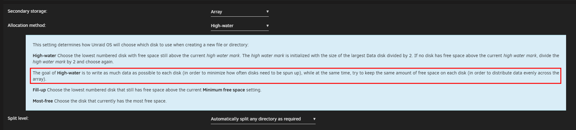

Sorry Leute da bin ich wieder.
Das sind die Settings des Shares was ich alls erstes mit Daten betanken wollte.
Sind die Einstellungen richtig ?
Es wurden jetzt alle Kopiervorgänge abgebrochen und die DISK 1 zu 100% voll Kopiert.
Die anderen DISKs wurden nicht angefasst.Array.thumb.JPG.bf241fbf22fe6386ae25a03236cceaaa.JPG
Ich verstehe hier nicht so ganz was mein Fehler ist.
17 minutes ago, alturismo said:
Wobei high water hier anscheinend nicht richtig funktioniert hat, denn sonst hätte die Disk1 ja eigentlich nur bis zur Hälfte gefüllt werden dürfen, dann wäre die nächste Disk dran etc
Danke für den Link.
Oder liegt das daran das ich die Daten direkt von einem gemounteten USB Device auf die Disk Kopiert habe ?
Just now, tobias1111 said:
Danke für den Link.
Hast Du auf die Disk oder auf das Share kopiert?
Wenn Du auf die Disk kopiert hast (also am Share vorbei) kann Higwatereinstellung im Share nicht aktiv werden, weil Du ja befohlen hast auf die Disk1 zu schreiben.
Womit (und wie) hast Du kopiert?

Na dann wissen wir jetzt, warum da keine Automatik gegriffen hat.
Du hättest vermutlich in den Share "Filme und Serien" schreiben wollen.
25 minutes ago, tobias1111 said:
Jetzt die Frage kann man den Fehler nachträglich Korrigieren oder alle Kopierten Daten löschen und nochmal von vorn ?
Kein Problem
Da Du ja direkt kopiert hast scheinst Du ein Programm, unraid Filecopy oder CLI Befehl zu nutzen, das/der direkt auf Disks schreiben kann.
Wenn Du Highwater nutzen willst, ist das ja so angelegt, daß eigentlich bei der ersten größten Disk angefangen wird und die nur bis 50% gefüllt wird. Danach kommt die 2. Größte Disk dran....
Du willst also die erste Disk von nun fast 100% auf 50% Reduzieren.
Verschiebe einfach ca. 50% der Daten der DISK1 auf DISK2 (mit gleicher Verzeichnisstruktur).
Dadurch wird der Füllstand der Disk1 niedriger und der der Disk2 steigt.
Mit Parity ist das natürlich wieder ein recht zeitaufwändiger Prozess.
Und wenn es dann so ist, daß beide Disks fast 50% voll sind dann kannst Du weiter damit machen von Deinem UD als Quelle Daten auf Dein Array zu kopieren. Aber dieses mal als Schreibziel vielleicht wirklich besser den Share und nicht die Disk. Dann klappt es auch mit dem Highwater.

Schau mal in den "USER" rein. Da sollten dann alle Deine Sharenamen (auch Dein gesuchtes "Filme und Serien") als Verzeichnisse auftauchen,. Das sind dann die gewünschten Ziele.
"user0" würde ich erst einmal in Ruhe lassen.
Ich habe mal einen Screenshot aus dem mc gemacht, bei dem Du links meinne Inhalt von "USER" uznd rechts von "USER0" siehst.
unter "USER" sind alle Shares im Array und in den Pools      unter "USER0" sind nur die Shares, die auch auf dem Array liegen.
Edited by DataCollector
