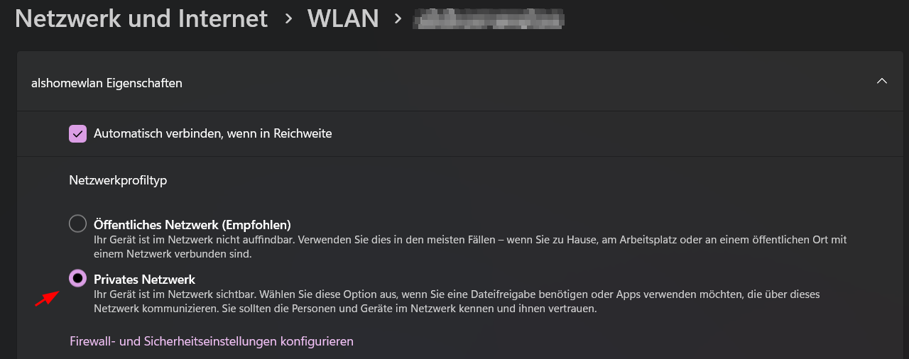

am Win Client mal folgendes prüfen, wie steht dein Netzwerk da ? öffentlich oder privat ? ich schätze öffentlich, stell mal um auf privat und teste dann.
ebenso, teste mal mit \\IP anstelle \\Name
Den Share kann ich nicht sehen. Netywerk steht auf privat und das ansprechen per IP hab ich auch probiert...da komm ich auf der Login Page raus, aber eben nicht im Share...
sorry...Netzwerk sollte das heissen...deutsches Tastaturlayout hab ich auch noch nicht hinbekommen...grrrr

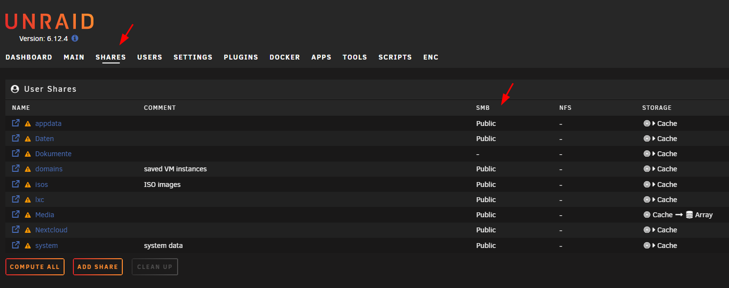

zeig mal was hier bei den Shares steht
und du hast auch keine spezielle Firewall etc am Client laufen, keine spezifischen VLAN's, Piholes, ... was auch immer im Netz laufen ...
Edited by Peer_78
Eine spezielle Firewall o.ä. hab ich auch nicht laufen...

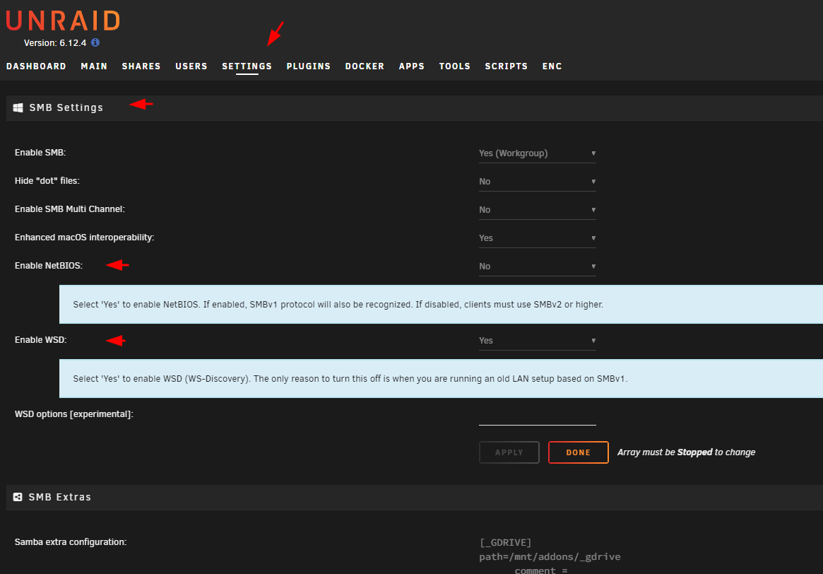

1 minute ago, Peer_78 said:
ist beides aktiviert
ok ... vielleicht wenn du den einen Punkt änderst (ich meine zu default) und dann nochmals testen willst ...
ansonsten, lass es wie es ist, Hauptsache es geht jetzt bei Dir ;)
ich hab jetzt NETBIOS rausgenommen.
Dann habe ich den SHare mal per Netzlaufwerk inkl. Laufwerksbuchstabe zugeordnet.
Was ich jetzt sehr interessant finde...wenn ich smb1 nun über die Win-Features wieder rausnehme, seh ich über's Netzwerk wieder nichts mehr, aber das neu erstellte Netzlaufwerk ist trotzdem erreichbar. Als scheint nur die Sichtbarkeit im Netzwerk ein Problem zu sein...
