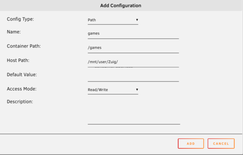

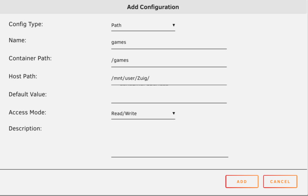

Hast du einen Ordner z.B. aus dem Array in den Container als games per Path übergeben?
Ja hab ich gemacht,
der Fehler ist der gleiche...
habe schon versucht einen anderen Ordner zu machen
geht nit
immer der gleiche Fehler
53 minutes ago, Fistudio said:
Ja hab ich gemacht,
...probier mal beim Host-Path für den Ordner das letzte Forward-Slash ("/") wegzulassen, zB "/mnt/user/gamesordner" und nicht "/mnt/user/gamesordner/"
nix zu machen,
habe den Games ordner in games oder in Games gemacht
den Querstrich zum Schluss weg gelassen
denn nur /games
oder /mnt/user/games
funzt nix
immer der gleiche Fehler wie oben
er kann da keine Ordner machen oder die Files da die er braucht
was kann ich noch tun?
ha er startet..
anscheinend muss man da genau arbeiten!
Container Path, /Games....schaute mir das Screenshot an...und machte dann /games draus
jetzt startet er...
