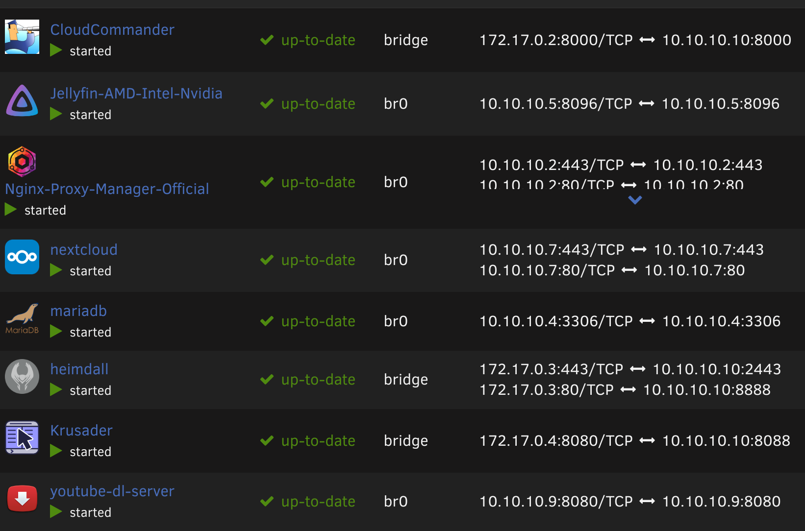

Ich habe Docker und Netzwerk jetzt mal umgestellt.
Custom br0 hat sich nun geändert in eth0, die IP-Adressen etc. passen soweit.
Was mich wundert:
Als ich unraid damals aufgesetzt habe wurde ich gewarnt, keinesfalls "Hostaccess to custom networks" aktivieren.
Aber wahrscheinlich bin ich einfach nicht weit genug im Thema.
