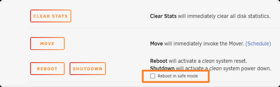

根据日志和诊断信息看的话,可能与 CPU 的核显有关,建议你使用安全模式环境下进行观察,如果还出现虚拟机关机以后宿主机系统也直接死机的情况,你再将日志信息上传上来。

大佬,能不能麻烦帮忙看一下我的诊断信息,我也是一样的问题,虚拟机一关机,unraid也跟着司机,只能按电源键关unraid。进安全模式试了也是一样。
