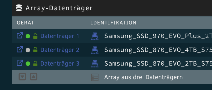

1 hour ago, boernie77 said:
Wie stelle ich das fest? Ich habe unter Unraid in den Disk-Settings den Default spin down delay auf 15 min gesetzt. Nach etwa dieser Zeit geht der Verbrauch auch um etwa 5 Watt runter.
Siehst Du unter Start wo alle Datenträger aufgeführt sind. Sieht so in etwa aus:
439907201_Bildschirmfoto2023-12-13um16_29_07.png.d8a22d0c047c2e551fc711af3d9c7a5b.png
Dabei sind die 1. und die 3. Platte am laufen und die 2. die den grauen Punkt hat im Spindown.
Mann kann sogar auf den grauen Punkt klicken, dann wird die Platte aufgeweckt oder auf den grünen das geht sie schlafen (wenn nicht gerade davon gelesen oder geschrieben wird.).

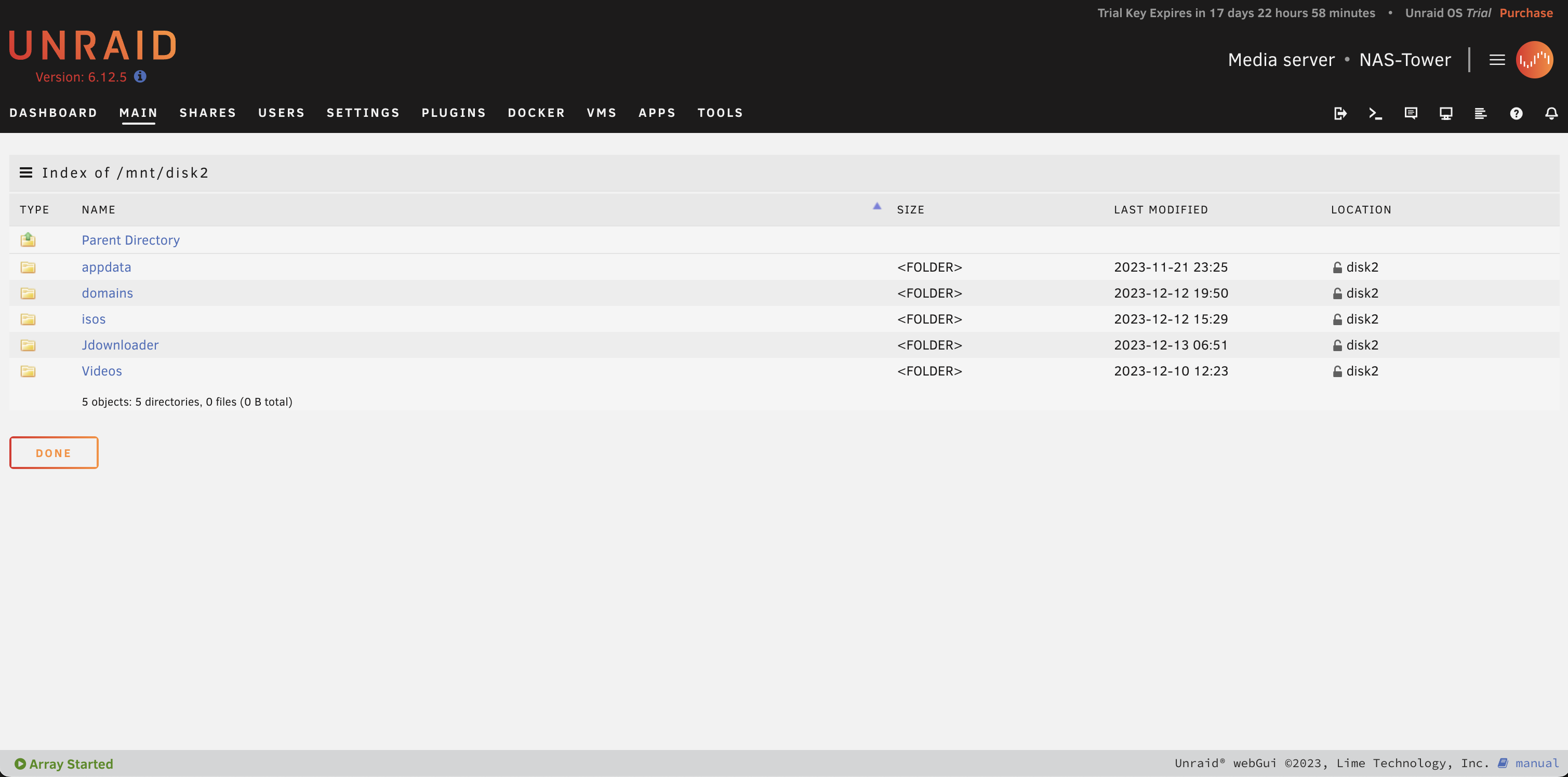

46 minutes ago, boernie77 said:
Kann das damit was zu tun haben.
Kann ... aber eher etwas falsch konfiguriert ...
zeig mal was auf der besagten Platte drauf ist (die Daten Disk), ich gehe davon aus das
/appdata
/system
/isos
/Nextcloud (sofern bereits vorhanden)
sich dort tummelt ...
47 minutes ago, boernie77 said:
und ich kann vielleicht noch 10Watt sparen
mit 2 laufenden Platten in den Spindown, dann hast du deine 10 W ;)
Nextcloud leider noch nicht. Das habe ich bisher noch nicht hinbekommen. Ich hatte schon zigfach Ubuntu Server und darauf dann Nextcloud installiert. Aber ich bekomme es einfach nicht hin, dass Nextcloud den Speicher des Array oder zumindest den Speicher der VM komplett nutzt. Ich habe immer nur gut 93GB gehabt. Die VM hatte aber 4TB... Habe dann jedesmal die VM gelöscht und neu angefangen...
JDownloader ist auch nur ein Test und läuft kein Docker...
1252857548_Bildschirmfoto2023-12-13um18_07_15.thumb.png.30a22876efd024916806a57c90e82473.png
du hast ja ziemlich alles auf dem Array liegen was (empfohlener weise) nicht da liegen sollte ...
/appdata - liegen die persistent docker data ... wenn ein Docker läuft, wird er gerne dahin schreiben ... lesen ...
/domains - liegen die VM Images, wenn eine VM läuft ... läuft auch die disk
/isos - wenn eine VM läuft und die "Treiber" oder "Installations" Iso mounted sind ....
/jdownloader - hat da nichts verloren, oder ist das dein Download Dir ?

Docker und VM Dienst aus, die ganzen Daten auf deinen cache verschieben ...
das entweder
mover - shares auf cache < array stellen, dann verschiebt der mover vom array auf den cache
file manager plugin - im webui bequem die Daten verschieben ...
terminal - per CLI die Daten verschieben ...
wenn erledigt, überlegen ob es so bleiben soll (im Notfall Daten aufs Array verschieben lassen und dann mit spinups leben) oder auch "cache primary" ohne "secondary" stellen dass die Daten permanent da bleiben, entsprechende Backup Strategie überlegen und gut ist ...
wenn du nach "spindown" suchst findest du wahrscheinlich 100+ Threads zu dem Thema ....
Das ist die Lösung. Die Daten der Docker, die VMs müssen auf den Cache. Dann werden die zwei anderen HDs auch schlafen, das spart dir schonmal 10-15W.

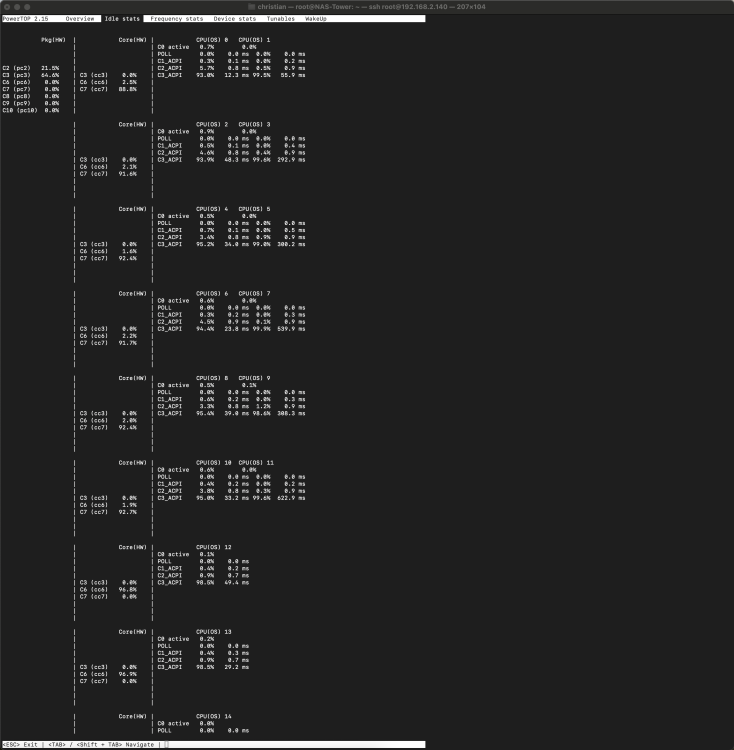

Ok. Also. kleiner, bzw für mich erstmal großer Teilerfolg! Der Umbau der NVME brachte keine Veränderung! Dann hat mich der Ehrgeiz nochmal gepackt, nachdem ich ja eh am schrauben war, und ich hab nochmal die Graka nochmal eingebaut (Monitor über HDMI am Mainboard bekomme ich einfach nicht hin) und bin nochmal durchs Bios gegangen. Bios ist für mich ja eigentlich ein Buch mit 7 Siegeln. Aber ich lerne jeden Tag dazu... Da habe ich doch tatsächlich den Punkt versteckt gefunden "Package C-Status Unterstützung". Hab ich mal auf Aktiviert gestellt....;-) Zudem "Intel Turboboost" auf Deaktiviert. Was soll ich sagen, C3 ist geschafft. In Watt sind das 7 Watt weniger als vorher... Nun kann ich mit der Familie beruhigt übers WE weg fahren und nicht dauernd über meine eigene Unzulänglichkeit nachdenken...:-) DANKE!!!

Sieht schon viel besser aus!
Wenn Du wieder da bist das mal in der Konsole eingeben. Dann sehen wir welche Devices noch tiefere Package States verhindern. Ich tippe auf deine Killer E3100G Netzwerkverbindung:
sudo lspci -vv | awk '/ASPM/{print $0}' RS= | grep --color -P '(^[a-z0-9:.]+|ASPM |Disabled;|Enabled;)'
Und Messwerte wieviel Du brauchst wären noch nett für uns. Wenn ich richtig lese jetzt 20W bzw. 24W (mit Raid1 beim Cache?)

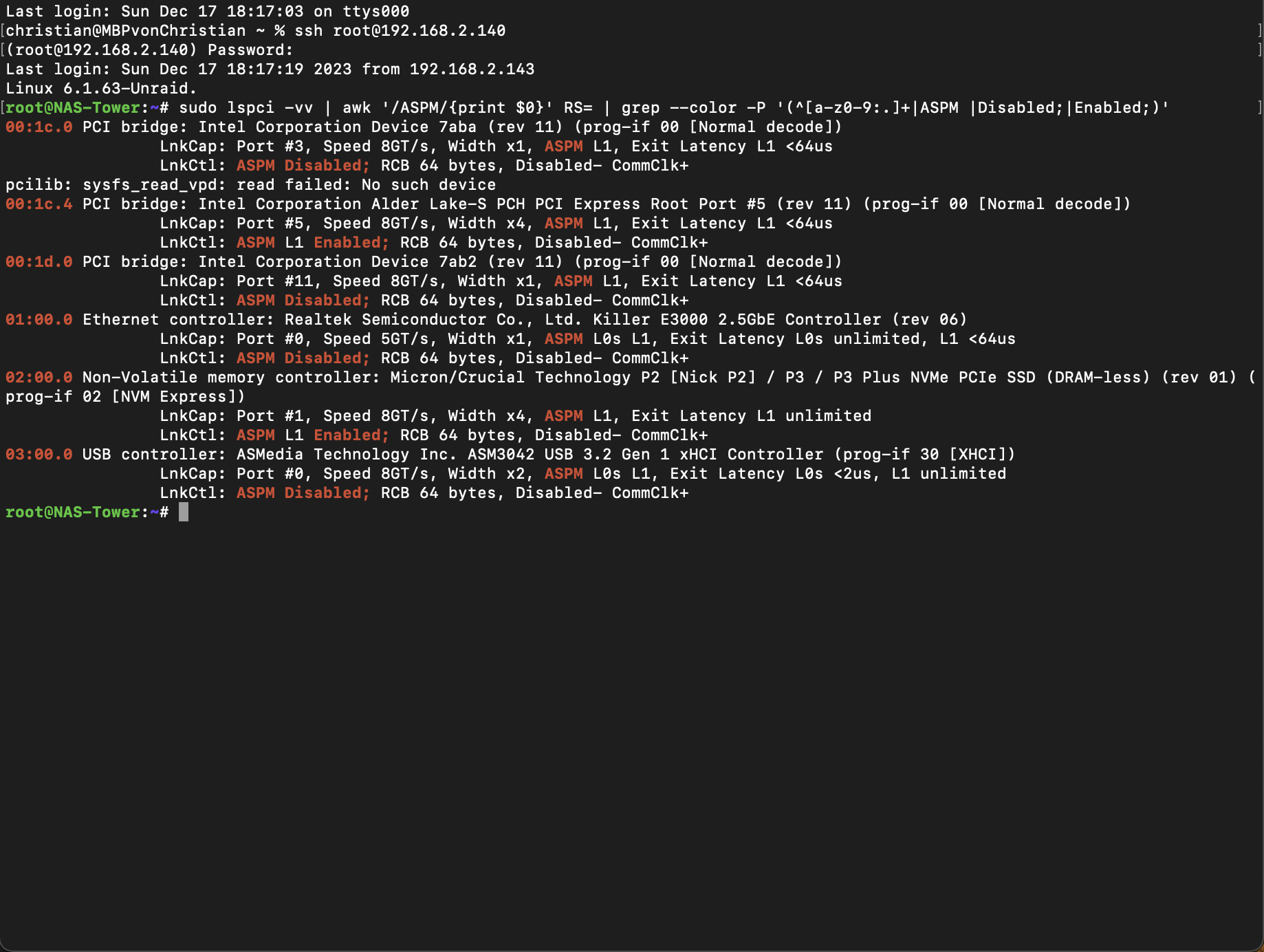

So, bin wieder da...
Anbei der Screenshot von dem sudo-Befehl. Ich hoffe, du findest was... 🙂

@boernie77
Der Realtek Killer Netwerkchip und der USB Controller schaffen kein ASPM. Realtek ist aktuell ein Problem allgemein in Unraid das die tiefere Pkg states verhindert. Könnte evtl. in neuen Unraid releases wieder gehen, aber der USB... Da müsste man mal nachforschen ob alle USB ports über den chip laufen und ob der ggf. deaktivierbar ist. (wenn er deaktvierbar wäre und nur einige USB ports tot aber ggf. noch ein USB2 aktiv könnte man den Unraid stick da reinsetzen)
Aber vorerst können wir da wohl nicht mehr viel machen. Oben das musst du untersuchen.
