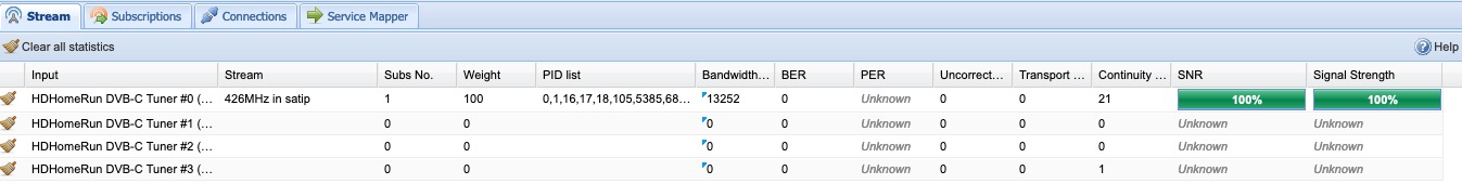

Den USB-Tuner auch mal an Windows / Mac getestet? Wäre halt spannend zu wissen, wie der generell so performt bzw. auch die Pegelwerte passen. Stichwort SNR / Signal Strength in TVH.
Btw. ist das der Xbox-DVB-C-Tuner zufällig? Oder ein anderes Modell?
EDIT: Wie wirkt sich das mit dem Bildfehler eigentlich aus? Artefakte bzw. Klötzchenbildung, als ob das Bild zusammenbrechen würde? Lässt du die Sender entschlüsseln und wenn ja wie?

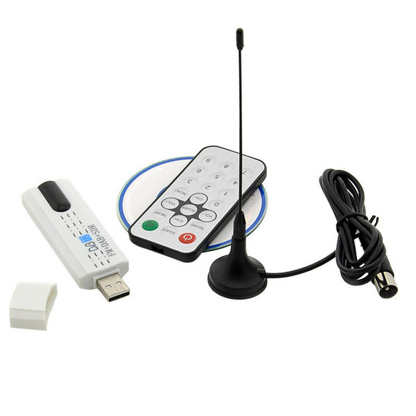

Ist das dein Adapter:
Also soweit ich aus der Doku gelesen habe kann es sein das dieser inkompatibel ist je nachdem welche revision es ist und es kann zu Fehlern kommen, jedoch will ich nicht sagen das dies genau das Problem hier ist.
Dein Antennenkabel usw ist auch ausreichend geschirmt und funktioniert, nicht das diese Probleme durch ein schlechtes Signal ausgelöst werden.
