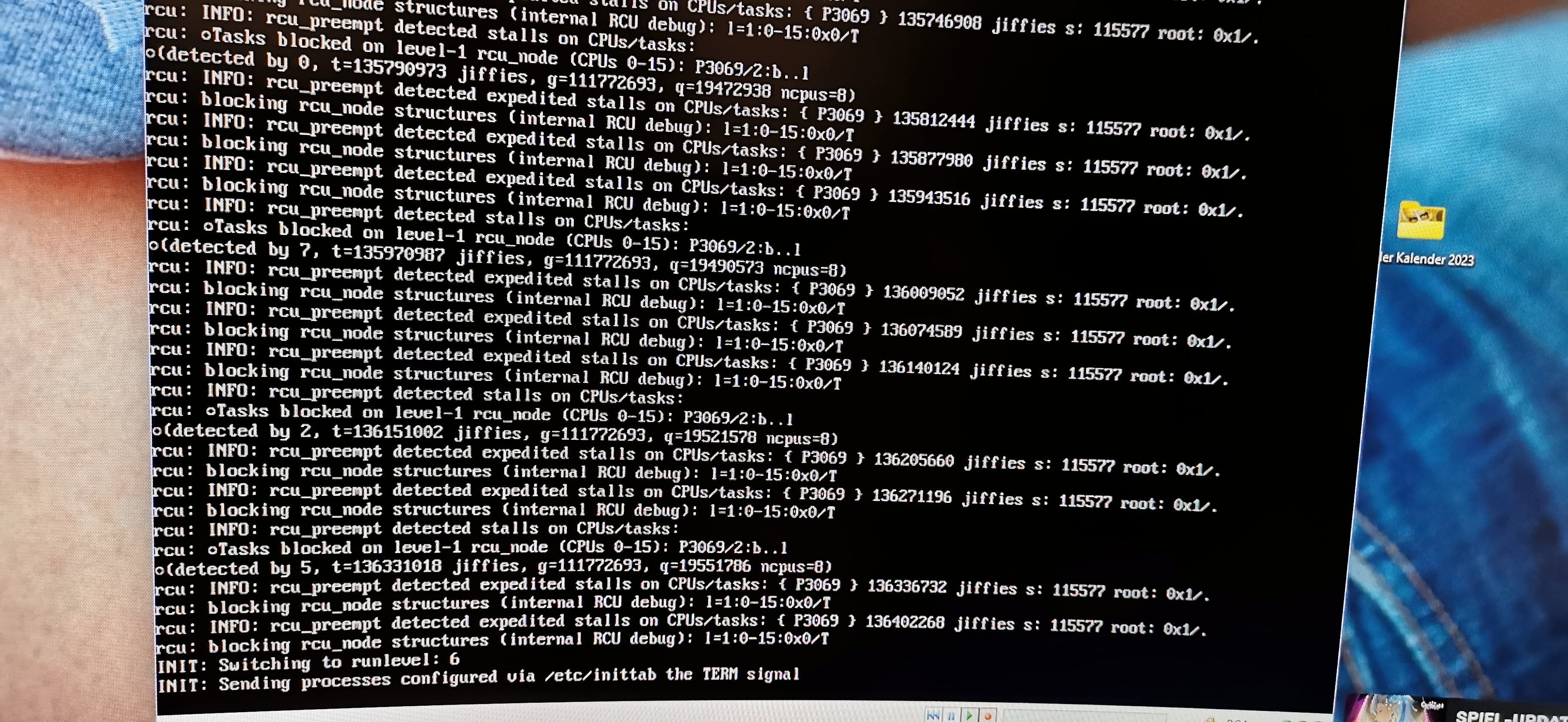

Mein Unraid Server hängt sich einfach auf ohne ersichtliche Gründe d.h. ich komme nicht mehr auf die Web-Oberfläche drauf und all meine Docker und Netzwerkzugriffe gehen nicht mehr. Es hilft nur noch ein Reset.
Wenn ich per iLO drauf schaue habe ich lauter Fehlermeldungen mit denen ich nichts anfangen kann siehe Screenshot.

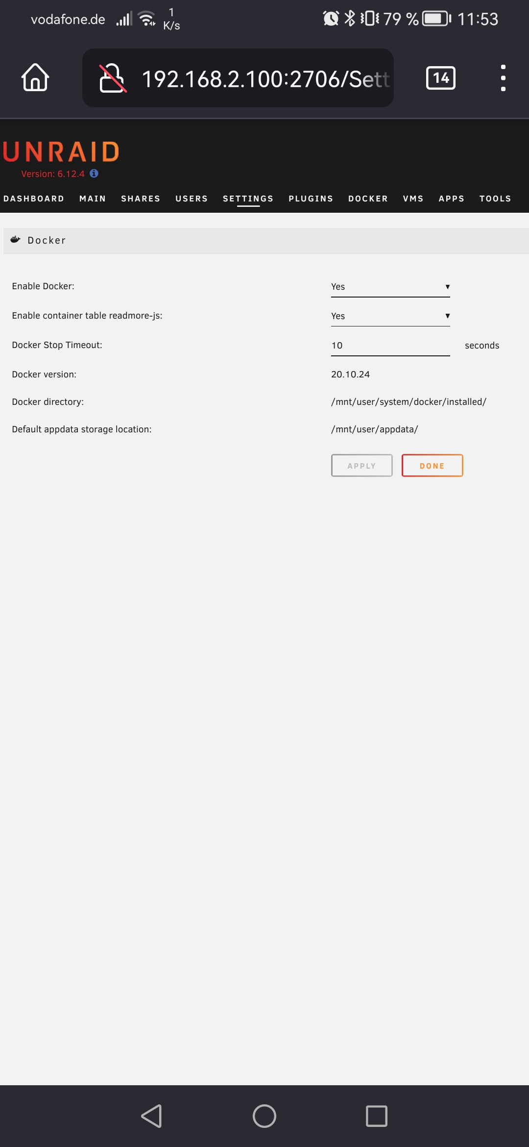

Mach mal einen Screenshot von Settings > Docker...
Hier der Screenshot.Screenshot_20231126_115334_org.mozilla.firefox.thumb.jpg.db6acd82dccb87ddbacc0c0263b26c3c.jpg
anscheinend docker directory ...
dann wirst du wohl btrfs für den cache nutzen ... btrfs ist (leider) meiner Erfahrung nach oft fehleranfällig ...
ich würde zeitnah mal ein Backup machen von dem cache und diesen neu formatieren ... und dann das Backup retour spielen.
Was du nicht backuppen brauchst, das Docker Directory ... da einfach die vorher installierten Docker wieder installieren, dann ist das auch clean.
