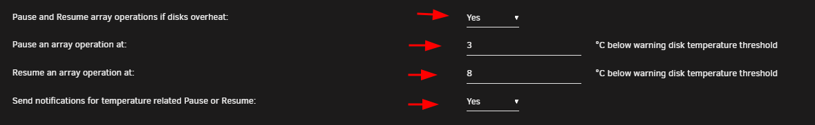

hier jetzt auch nicht in der Tiefe geschaut, aber du nutzt Parity Check Tuning ... auch angeschaut und eingerichtet ?
anscheinend ja ...
Nov 20 09:00:52 CouCou Parity Check Tuning: Detected that array had been paused due to following drives getting hot#012parity(42C)
und dass dies dann "pausiert" ist normal, evtl. Übersetzungsfehler ... zeig mal einen screenshot der Meldung wo du meinst ...

ja ... jetzt aber nochmal "ernsthaft" ... du installierst dir parity check tuning, du setzt Temp Werte wann es pausieren soll ...
das ist per default aus, sprich, du hast das eingerichtet .... (ich nutze das auch bei Temp X)
oder es sind andere settings aus dem plugin ... (ich lasse den auch in increments laufen)
und wunderst dich jetzt warum das dauernd pausiert ?
wenn dich das stört, deaktiviere es ... oder deinstallier das plugin wenn du das nicht willst, macht ja keinen Sinn ;)

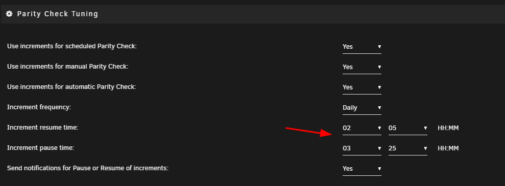

genau, in dem plugin ... und ja, das muss aktiviert werden, per default ist das aus.
@yoda_soul nur um sicher zu sein
Parity Check Tuning ist ein zusätzliches Plugin um diverse Dinge zu steuern, siehe screenshots oben ...
du entscheidest ob, wann, ... ein Parity Check unterbrochen werden soll oder nicht ... das hat beispielsweise nichts mit den zulässigen, empfohlenen, ... Temparaturen am Hut, sondern ist ganz alleine deine Entscheidung ... nennt sich auch Feature ;) und das hast du auch so eingestellt, wenn das jetzt nicht passt, stell es um, stell es ab, entferne das Tuning plugin ... dann wird auch nichts deinen Parity Check unterbrechen ... solange die Platten das mitmachen (was Sie in der Regel bei ausreichender Kühlung auch machen), aber dann lies dir einfach die Dinge durch wo du installierst und einrichtest ... dann sollten die Unklarheiten sich erledigen ;)
