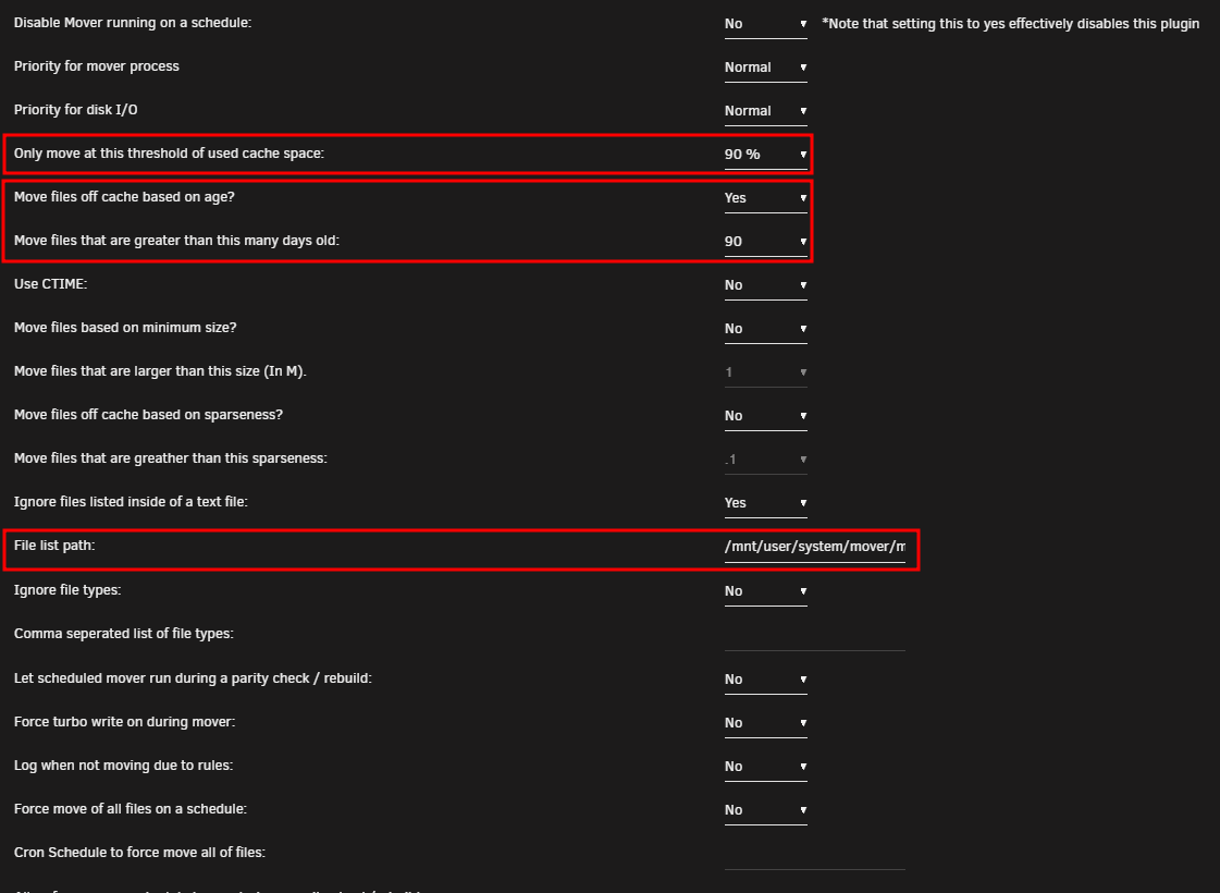

das ist nützlich wenn man Daten länger auf dem Cache vorhalten will ...
Beispiel, meine "Aufnahmen" lasse ich dort mind. 3 Monate liegen, bis dahin hab ich die auch geschaut ;) bevor die ins Array geschoben werden ... und hier wird erst moved wenn der Cache zu 90 % filled ist ... und dann nur alles was > 90 Tage alt ist ... und nur aus dem Share /Media welcher auch auf dem Cache liegt ... so sind meine Medien immer ohne spinups abspielbar und nur wenn ich mir mal was älteres anschaue ... dreht die jeweilige disk hoch ...
Bedingung, ich darf innerhalb kurzer Zeit nicht zu viele Aufnahmen tätigen ;)
