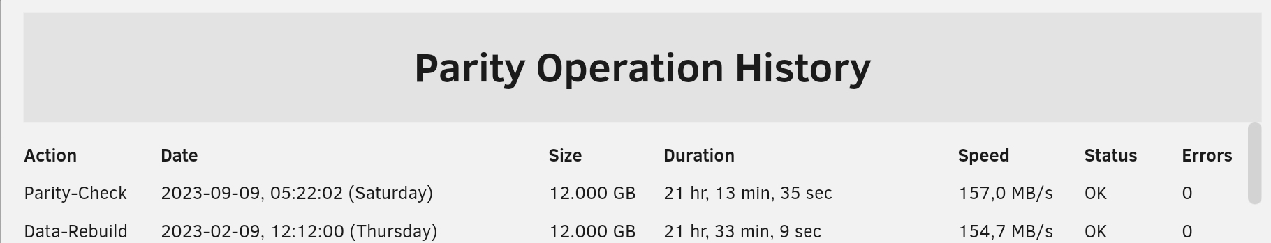

Ich betrachte das als durchaus normal. Hier 12 TB Platten:

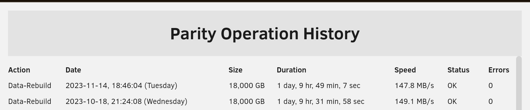

Hier 18 TB Platten:
Screenshot_2023-11-20-21-59-36-571_com.android.chrome-edit.thumb.jpg.7743b1ed7bf5ee16e0b10b9f1128a44f.jpg
Meine Historien zeigen die Realität an aktueller Server-Hardware. Ein dritter Server mit 6 TB Platten liegt bei 13 Stunden. Das kann um ein Dutzend MB/s rauf oder runter variieren - aber es passt wie Du siehst.
Die Grenze ist wohl eher der Parity-Check mit zwei Parity-Platten sowie den genutzten Festplatten-Modellen und deren Anbindung (SATA/SAS 6/12), als die Differenz zwischen PCIe 2.0 vs. 3.0.
