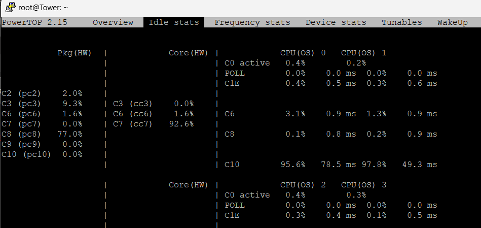

December 11, 20232 yr Author Hallo zusammen, Hardware ist mittlerweile angekommen, ich habe nun erstmal zu Testzwecken MB, CPU, RAM und PSU aufgebaut, also keine nVME und keine HDD. BIOS Einstellungen aus diesem Thread übernommen: https://forums.unraid.net/topic/138498-gigabyte-b760m-gaming-x-ddr4-messung-und-sata-erweiterung/ Go File mit manuellen Powertop settings übernommen. Angeschlossen ist aktuell LAN mit 1 GBit Anbindung sowie USB Stick mit Unraid OS. Kein Bildschirm keine weiteren USB Geräte. Kein Array, keine Docker Container oder VM, eigentlich eine frische Unraid Installation Vers. 6.12.6 Ich messe 12,7W mit Shelly Plug. Allerdings erreiche ich "nur" C3. Jemand ne Idee, was mir tiefere C-States verhindern könnte? In oben genannten Thread werden mit dem gleichen MB C6/C8 erreicht. Gruß, Christian Edited December 11, 20232 yr by Butcha89

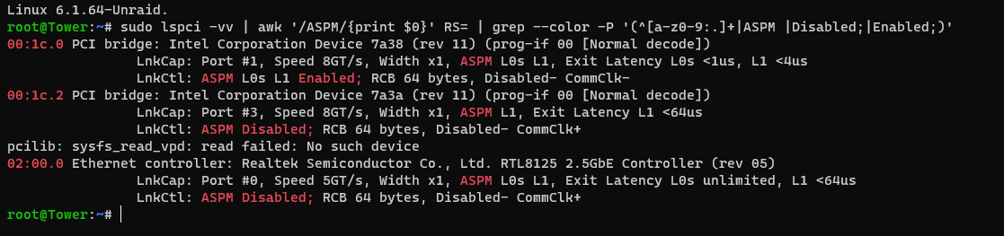

December 11, 20232 yr sudo lspci -vv | awk '/ASPM/{print $0}' RS= | grep --color -P '(^[a-z0-9:.]+|ASPM |Disabled;|Enabled;)' mal ausführen und das Ergebnis posten. Edited December 11, 20232 yr by MPC561
December 11, 20232 yr Author Da ist wohl noch irgendwo ASPM disabled, aber ich habe in Bios überall wo ich es gesehen habe auf enabled gestellt...
December 11, 20232 yr Das ist mit einer gewissen Wahrscheinlichkeit das Problem das es ab 6.12.5 gibt, das der Realtek Chipsatz Pkg-States unter C3 verhindert. Das habe ich auch bei meinem Asrock N100DC-ITX. Das gab es noch nicht mit 6.12.4, deswegen bin ich auf 6.12.4 bei mir zurück.

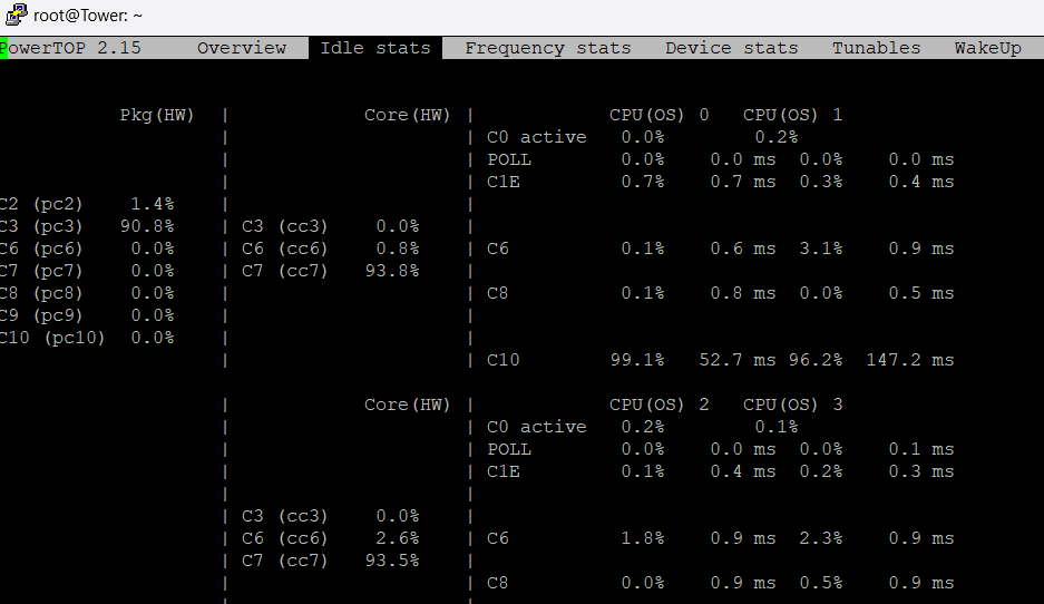

December 12, 20232 yr Author Ich bin nicht so mutig und beginne dann mal mit der 6.12.4 Danke für die Infos. Edit: Schon besser. Nun liege ich bei 8,8W. Jetzt gehts als nächstes an den Speicher Einbau und die Grundkonfiguration. Edited December 12, 20232 yr by Butcha89
December 12, 20232 yr Author Mit den beiden nVME für den Cache Pool erreiche ich nur noch C6, aber der Verbrauch liegt weiterhin bei ~8,8W. Ich habe anstelle der Samsung Evo 970 bei der Kioxia Exceria Plus G2 zugegriffen, bei 65€ für 2TB konnte ich nicht widerstehen. Falls die mit Unraid Probleme macht kann ich die noch woanders verwenden, aber sieht aktuell gut aus, mit dem Idle Verbrauch bin ich erstmal mega zufrieden bei den Leistungsreserven welche das System hat. Gut, aktuell ist ja noch nichts weiteres installiert, mal gucken wo ich langfristig beim Tagesverbrauch lande.

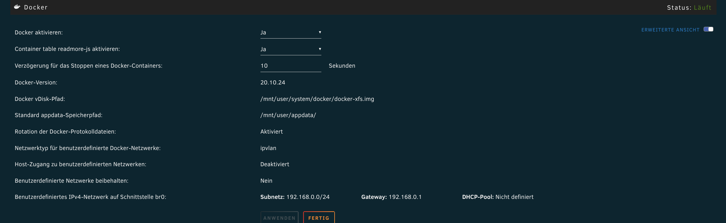

December 16, 20232 yr Author Guten Abend, Ich hab heute zum zweiten Mal die Verbindung zum Server verloren. Per Ping nicht mehr erreichbar und auch in der Fritzbox nicht mehr sichtbar. Habe daraufhin hier recherchiert, und i915 Treiber ,GPU top und GPU statistics deaktiviert. Meine Hardware Kombi nutzen hier ja einige, ich denke ich benötige noch so einen HDMI dummy, richtig? Gibt's da Empfehlungen? Desweiteren, für meine beiden Cache nvme, was würdet ihr empfehlen, ZFS mirror oder btrfs mirror? Gruß Chris
December 16, 20232 yr 1 hour ago, Butcha89 said: Ich hab heute zum zweiten Mal die Verbindung zum Server verloren. Per Ping nicht mehr erreichbar und auch in der Fritzbox nicht mehr sichtbar. Docker sind auf IPVLAN eingestellt? Das Verbindung verlieren klingt nach Docker eben nicht auf IPVLAN.
December 16, 20232 yr Author Nein, nach dem Grundlagenvideo von geekfreaks auf macvlan gestellt... Werde ich dann jetzt nochmal umstellen und probieren, danke für den Tipp.

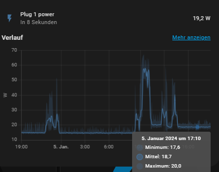

January 5, 20242 yr Author So, hier mal ein Update. System ist grundsätzlich konfiguriert und läuft Stabil. Bis heute Früh 14,8W IDLE (Unraid, 2x Kioxia Cache, 2x HDD im Array Spin-Down,.... Docker: Photoprism, LuckyBackup aktiv) Habe dann Home Assistant als VM eingerichtet, damit ist der Verbrauch auf 18,7W im Mittel gestiegen. (Die Spikes im Screenshot waren Installation der VM und eine Photoprism Indexierung). Ich bin damit zufrieden und am überlegen meinen parallel laufenden Proxmox Server (25W mittlerer Verbrauch) lahm zu legen und die übrigen Docker Container auch über Unraid laufen zu lassen (Jellyfin, Servarr Reihe, InfluxDB, Grafana, Homarr, Paperless-NGX). Aber dafür muss ich mich mit dem Backup und Fallback Konzept bei Unraid noch etwas beschäftigen, denn Proxmox in Verbindung mit Proxmox Backup Server ist dahingehend einfach phänomenal.
