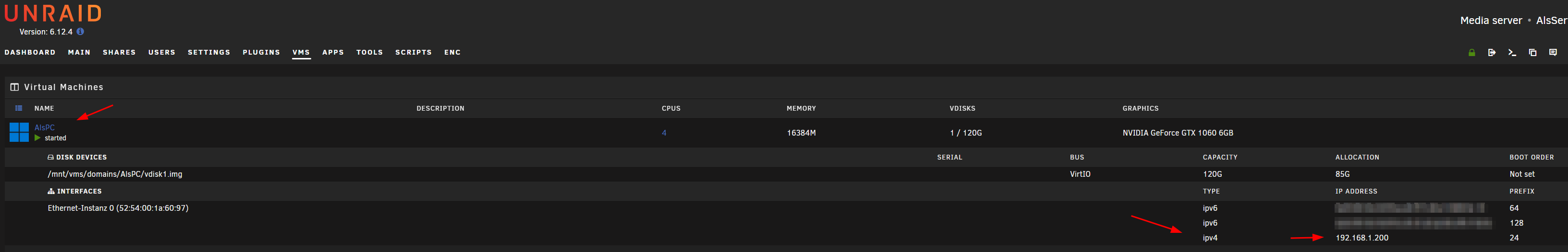

Hilf mir mal bitte, stell mich doof an.. wo finde ich die raus.. unRAID hat bei mir die 192.168.178.100
na komm jetzt ... das ist jetzt ne Frage ... ;)

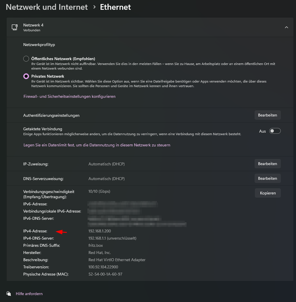

entweder während du in deiner VM bist in den Netzwerkeinstellungen (gilt für jedes OS)
oder wenn die guest tools installiert sind im Unraid webui, VM Reiter, VM anklicken (das kennt nicht jeder, das verstehe ich ja noch) ;)

OMG, ja gut jetzt hab ich mich echt extrem dumm angestellt :D ich hab irgendwie, wie bei der Docker Installation bei Edit gesucht, wo man da eine IP eintragen kann :D hahha shit.. danke für deine Geduld mit mir..
dann lass mich raten, ich kann ja dann in der VM statt dynamische IP direkt eine Feste vergeben :) dann weiß ich auch immer welche IP welche VM ist..

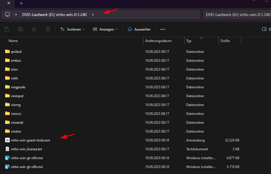

Guest Tools sind nicht installiert mach ich dann auch gleich.. die fehlen tatsächlich bei mir.. im AppStore sind sie nicht..
Müsste dann das hier sein oder?
https://forums.unraid.net/topic/87886-qemu-agent-build-for-unraid-as-vm/
Edited by eLpresidente
Wenn du noch Lust hast, wäre ich über ein Tipp wo ich die finde froh :D
die sind Bestandteil der "Treiber ISO"
