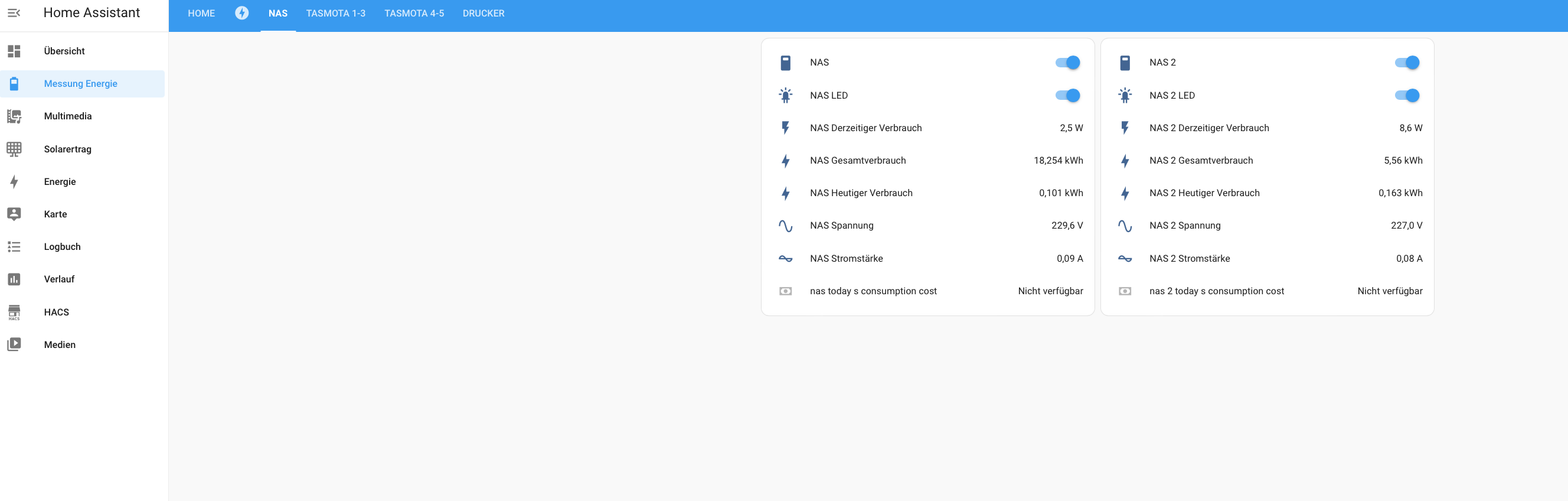

Hast Du statt Grafana etc. schonmal einfach über den HA (Home Automation) Docker nachgedacht. Der hat eigentlich eine TP Link Integration. Ich nutze die für meine KP115 und H(S)110 Energiemessungsdosen.
Sieht dann so aus erstmal (das kann man auch als Grafik anzeigen oder Funktionen die aufintegrieren etc. hinzufügen):
676923537_Bildschirmfoto2023-11-24um16_03_26.thumb.png.ca2a6eadd5383bb9bb42673a3b9ebdae.png
In dem Bild ist NAS eine HS110 und NAS2 eine KP115 (ggf. hab ich jetzt die Bezeichnung detailliert im Kopp aber es sind beide TPlinks mit Strommessung). Über HA könnte man die sogar intelligent steuern. Zum Beispiel das eine immer bei Sonnenaufgang angeht und bei Sonnenuntergang aus etc.

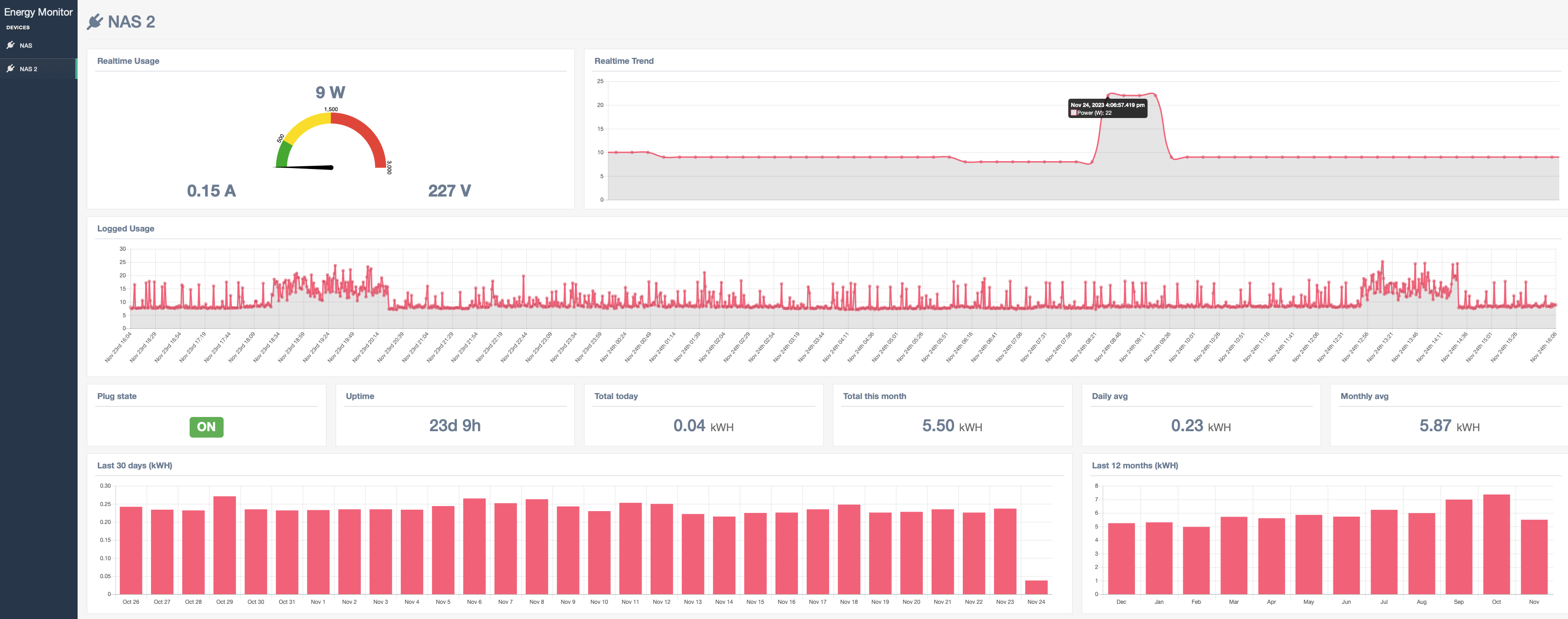

Es gibt auch noch einen anderen Docker, den man aber manuell installieren muss nur für die TPLinks der aber nur Werte logt Steuern kann man da nix. Sieht so aus:
1274642982_Bildschirmfoto2023-11-24um16_07_26.thumb.png.b203f6b4474ea5b871e208d22ae0f244.png
Vielleicht wäre das eines davon einfacher für dich?

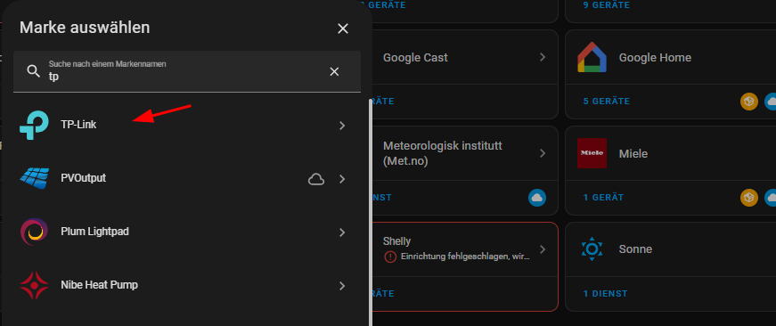

dort wurde dann aber nur die Fritzbox und der Drucker gefunden und für den ganzen Alexa kram und die anderen Smart Steckdosen die mit Alexa betrieben werden, hieß es dann kaufen.
ldann hast du nicht richtig geschaut ...
Beispiel.
https://www.home-assistant.io/integrations/alexa/
HA Cloud (Service von HA), der kostet, manual setup ... ist natürlich frei ...
und TP Link wäre einfach als Dienst hinzuzufügen gewesen ...
